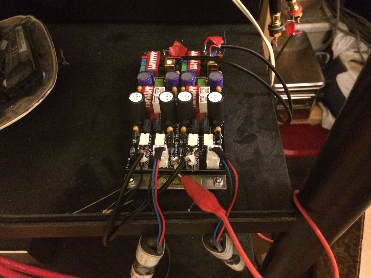

Gjenoppliver en gammel tråd. Har nu fått gang i en NLE17 kjøpt, sannsynligvis, helt ubrukt. Et kit som har en del år på baken men er aldri samlet før. Spiller fremragende selvom jeg ikke har funnet passende små kabinetter ennå. Har hatt noen RIAAer gjennom tiden. Men ingen som kan betegnes high end. Den bedste er sannsynligvis den som var i min Leben RS-28CX. Selvom jeg ikke længere har Leben preen, så er min følelse at NLE17 på ingen måte ligger bak den i ytelse og musikk nytelse i mine Altec A5. Testet med Ortofon 2m black, Ortofon SPU A og ny jubileums Denon 103 ( heter DL-A110), SPU og denon med og uten sin spesifikke Sowter SUT. Umiddelbart kunne jeg bedre lide MC PUene via SUT, men det kan endre seg over tid og valgt forforstærker ( bruker pt. en billig remote relay passiv pre som er stort sett helt transparent).

Jeg vi tro at mitt anlegg er rett overfølsomt mht klinisk lydende komponenter. Jeg syntes ikke at NLE17 lød klinisk i mine ører via Altec A5 og First Watt m2. SPU-A og Denon MC er jo ikke klinisk lydende, 2M Black var lidt mer heftig i det øvre leie men hadde fyldigere bass end i andre RIAA som jeg har prøvet, hvor den har vert lysere og tynnere i lyden. Men uansett det er de gamle stive, slagkraftige MC pu som ruler i mitt anlegg.

Nu er runder mine Altec A5 forholdsvis tidlig av i bassen, går lidt dypere med GPA 515c end med Altec 515-8g. De har output langt ned, men nivå er lavt (hører det mest på filmmusikk). NLE17 graver vesentlig mer hørbar bass ut av rillene en mine tidligere phonosteg. Målte output ned under 25hz i lytterposisjon, via måleapp på mobil (ikke kalibrert ordentlig), har ikke sett det tidligere.
