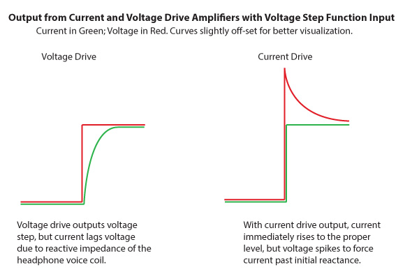

    https://www.passdiy.com/project/amp...e-amplifiers-and-sensitive-full-range-drivers
    Det er en Fostex DX55 som drives av en moderne spenningsforsterker med lav utgangsimpedans og høy dempefaktor (stiplet linje) og av en strømkildeforsterker med ekstremt høy utgangsimpedans og stort sett null dempefaktor (heltrukket strek).
    Den normale systemarkitekturen er at forsterkeren er en spenningskilde og at høyttaleren konstrueres med antagelse om null utgangsimpedans i forsterkeren. Det er forutsetningen for stort sett alle moderne høyttalere. Det er ingen kritikk mot en forsterker som leverer perfekt på den bestillingen om man graver frem noen antikke høyttalere som forutsetter en helt annen arbeidsdeling mellom forsterker og høyttaler. Det man hører hvis man kobler slike høyttalere til en normal spenningsforsterker er hvordan de høyttalerne låter med en spenningsforsterker.
    For mannen i gata så mener du solidstate-forsterker vs. rørforsterker antar jeg, eller har sistnevnte variasjoner i utgangsimp. og dempefaktor? For øvrig interessant artikkel fra Nelson.
    40.697
    44.582
    Egentlig kan du bygge begge løsninger både med rør eller transistorer, men en spenningsforsterker er typisk en transistorbasert sak med negativ feedback for å drive utgangsimpedansen ned til lave nivåer. De fleste moderne forsterkere faller i den kategorien. Sånne som NCore, Eigentakt og Neurochrome gjør det bedre enn de fleste.
    En strømkildeforsterker finnes stort sett bare som småsignaltrinn inni andre forsterkere, men noen av Nelson Pass’ DIY effektforsterkere kommer i nærheten. Den han brukte i artikkelen er en Son of Zen klasse A transistorforsterker (MOSFET) uten feedback. Den har en utgangsimpedans på 16 ohm og en dempefaktor på 0,5. Teoretisk skulle en «ekte» strømkildeforsterker ha uendelig høy utgangsimpedans og null dempefaktor, men en slik vil få uendelig høy spenning på utgangen hvis den får signal på inngangen uten noen høyttaler tilkoblet, hvilket byr på noen praktiske problemer. 16 ohm utgangsimpedans er nær nok for å illustrere poenget, ihvertfall sammenlignet med en vanlig spenningsforsterker med 0,001 ohm eller deromkring.
    Det finnes forsterkere som kommer nærmere å være strømkilder:
    HPA-21 - Bakoon International Corp.
    https://www.innerfidelity.com/content/first-look-current-source-amp-performance
    Typiske rørforsterkere havner et sted imellom. Audio Note har utgangsimpedans på 2,0-2,5 ohm. Noen 300B trioder kan ha 4 ohm, push-pull pentoder kanskje 1 ohm. Fortsatt høyt nok til å farge frekvensgangen sammenlignet med en spenningsforsterker, men fortsatt et dårlig forsøk på en strømkildeforsterker også.
    Poenget er mest at dette vil farge frekvensgangen i hørbar grad. Siden grensesnittet mellom forsterker og høyttaler ikke er ment å være impedansematchet bør det være minst 10x forskjell mellom utgangsimpedans og laveste lastimpedans for ikke å skape hørbare avvik i frekvensgang. For en 8 ohms høyttaler som går ned til 5 ohm på det laveste tilsier det en utgangsimpedans lavere enn 0,5 ohm, eller en moderat dempefaktor på 16. For 4 ohms høyttalere blir det 0,25 ohm. Det er ingen ting i veien for å bruke forsterkere med høyere utgangsimpedans, enten det er rør eller transistor, men det vil gi en hørbar eq-profil som følger høyttalerens impedanskurve.

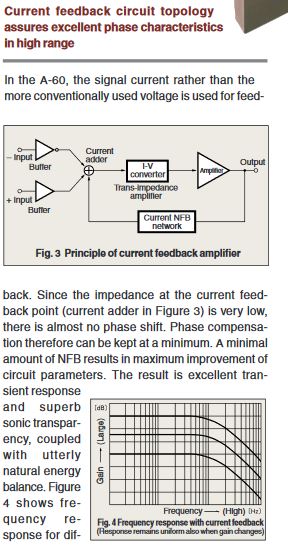

    Dette er jo inne i forsterkeren, men det som Asbjørn nevner med current drive er forsterker mot driver.

    Det er ikke relevant forhold til om en forsterker er en trankonduktans forsterker, altså har strømstyrt utgang.
    Les gjerne FW F2 manualen.

    men bruker ikke Accuphase en annen type feedback enn Neurochrome og Vera?
    Ja, hvis jeg ser riktig er utklippet emokid la inn litt lengre oppe fra brosjyren for en Accuphase A-60. De skryter også av at den har lav utgangsimpedans og fungerer som en spenningsforsterker uavhengig av lastimpedans, så den kan være en illustrasjon på at current feedback og current source er to forskjellige ting. Legg merke til båndbredden på 160 kHz ved lave signalnivåer.
    http://www.accuphase.com/historys/pdf/a-60_e.pdf
    Reaksjoner: LMC
