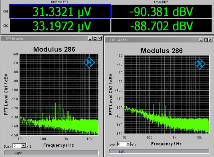

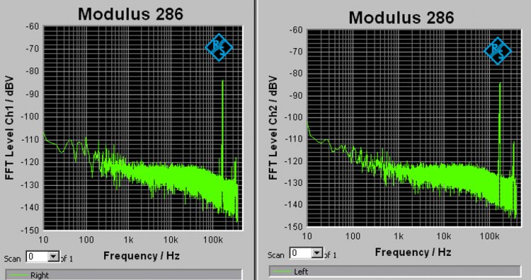

    Jeg målte Neurochrome 286 bygget til Naturlig før jul. Han bruker en SMPS300RE som er montert rett over forsterkeren med en aluminiumsplate i mellom. Selv med PSU montert såpass nærme forsterkeren er ikke støy noe problem.
    Switchestøy
    Vi ser rester av switchestøy som en "ren" tone ved 180kHz på superlave -84dBV. (63uV). Dette er så lavt og ved en så høy frekvens at det har null å si.
    Noise
    Vi ser at det kommer en del støy fra likerettingen på SMPS ved nettfrekvensen. Ved disse frekvensene må man skjerme PSU med et magnetisk materiale hvis det skal stå så nærme som hos Naturlig. Men husk at nivået ligger på -115dBV. (1,8uV) og det er dermed ikke hørbart ikke engang på et superfølsomt horn som er effektivt ved såpass lave frekvenser. Dermed er ikke dette annet enn en litt irriterende effekt for de mest puristiske av oss. Det har ingen praktisk betydning.

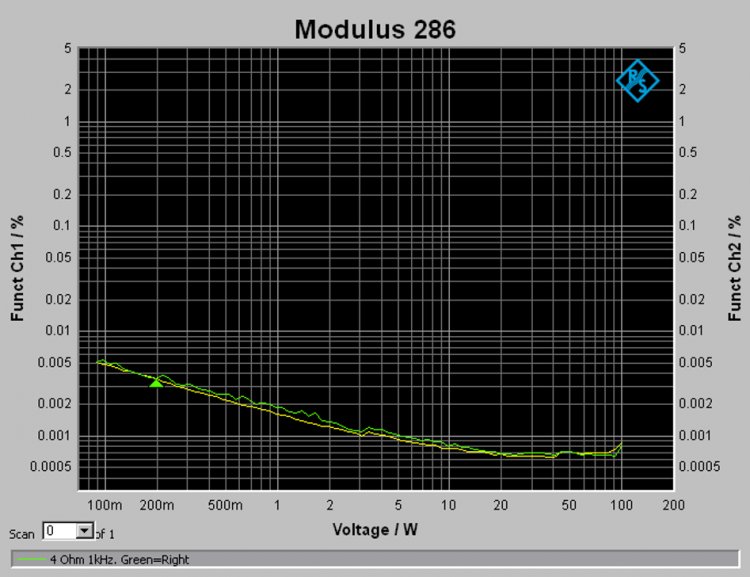

    Med 10W effekt i en 4 Ohms last ser forvrengningsspekteret slik ut.
    Jeg har kuttet toppen på 1kHz stolpen slik at vi får bedre oppløsning av hva som skjer nede i støy og forvrengningsdypet.
    Vi ser restene av støyen fra power supply som vist tidligere og vi ser at andre harmonisk ligger på mer enn 110dB lavere enn signalet.
    Med andre ord vil dette si at alt grumset vi ser der nede hadde ikke være hørbart selv om vi ikke hadde spilt 1kHz tonen på 10W. I praksis er dette er altså stillhet pluss 6,3V med lyd. :)

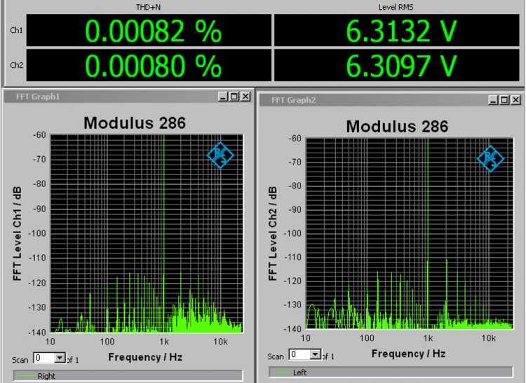

    THD+N i 4 Ohm. begge kanaler i drift.
    Sammenlign med hva dere vil. Dette er world class på både THD og Noise. Moroa stopper ved 100W på grunn av at PSU gir seg.
    Med kun en kanal i drift klarer den 125W.

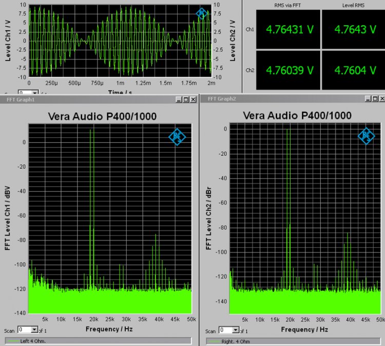

    IMD (syretesten)
    Jeg måler her med dBV i den vertikale aksen på venstre kanal og dB på høyre. Derfor det tilsynelatende avviket mellom de to kanalen. Sidebåndene ligger mer enn 112dB under de to signalene på 19k og 20k. Dette er også world class.
    Man ser noe speiling oppe rundt 40kHz, men nivået er så lavt at selv om man hadde hatt en supertweeter ville man ikke hørt noe derfra heller.
    Med andre ord vil dette si at alt grumset vi ser der nede hadde ikke være hørbart selv om vi ikke hadde spilt de to tonene på 5W hver. I praksis er dette er altså stillhet pluss to toner med lyd. :)

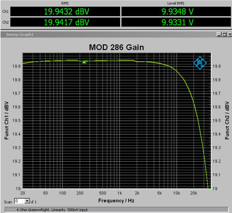

    Linearitet
    Merk skalaen til høyre! Input er 500mV så vi kan se at gain er 26dB. Lineariteten er innenfor 0,03dB opp til 6kHz og ruller av med -0,35dB ved 20kHz.

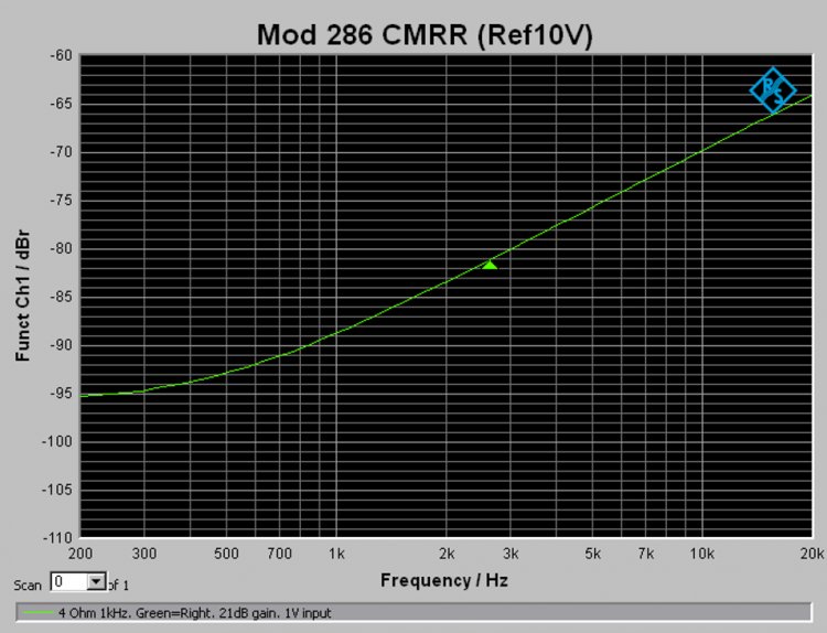

    CMRR
    Dette er også et strålende resultat. -88dB ved 1kHz. Balansert drift på sitt beste som vil dempe common mode signaler med minst 88dB ved 1kHz.
    Switchestøy
    Vis vedlegget 567303
    Noise
    Vis vedlegget 567304
    Vis vedlegget 567305
    Vis vedlegget 567307
    Man kunne argumentere for at man trenger et større power, men husk at musikk er dynamisk og situasjonen som man får her med kontinuerlige sinustoner vil aldri oppstå i praksis. Man kan dermed trygt si at forsterkeren kan levere 125W på begge kanaler med musikk i alle former.
    IMD (syretesten)
    Vis vedlegget 567308
    Linearitet
    Vis vedlegget 567309
    CMRR
    Vis vedlegget 567310
