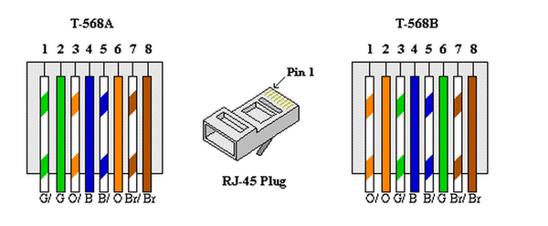

Hvis du skal legge og koble kabel selv, husk at det er ikke tilfeldig hvor lederne kobles. Lederparene må kobles slik at hvert par går til bestemte pinner i pluggene/kontaktene. Parene benyttes slik: 1 og 2 , 3 og 6, 4 og 5, 7 og 8.

t568a eller t568b brukes. B er vel mest normalt og jeg bruker selv det når jeg plugger kabler selv. Fungerer som det skal
