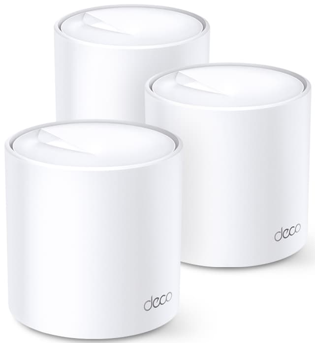

Noe sånt?
Trenger kun to stk?

Noe sånt?
Trenger kun to stk?
Om du trenger to eller flere mesh bokser kommer an på huset. Jeg har 3 i huset der en står i sikringsboksen og har dårlig dekning og er hoved router med Cat6 kabel til de andre to og 1 i garasjen som er trådløs.

La meg se om jeg har forstått dette: vi trenger (minst) en 2-pakning som denne: https://www.proshop.no/Ruter/TP-Lin...q1eh4L0eAlzg-hrhL2Du1Rh1YIBS0LKsaAsZrEALw_wcB
En skal kables til routeren i stua, og den andre står på hans soverom. Fra den kables det til PCen?

Det burde fungere slik du skriver @The Gunner. Selv har jeg deaktivert wifiradioene i router fra nettleverandør og bruker kun meshnettet.
Vel samt vi har en eldre wifirouter for å få noen såkalte smartkontakter på 2.4GHz nettet som av ukjent grunn ikke vil koble seg til de nye Asus nodene.

Hvis du går for mesh burde du kjøpe noe som har et eget bånd til dataoverføring mellom punktene, da påvirkes ikke hastigheten i samme grad. Du bør også sette Get-boksen i bromodus og la de nyinnkjøpte boksene ta seg av resten. Dette for å unngå at to dingser tildeler ip-adresser på dette samme nettverket. Kan bli krøll av slikt.

Mesh har dedikert kanal på trådløst nettverket for backbone på mesh nettverket som ikke blander seg med kanalen for trådløst til klienter, det har ikke en repeater. Derfor fungerer mesh så bra.

Mest har ikke nødvendigvis et dedikert bånd/radio til mesh-trafikken. Som regel er det kun toppmodellene som har dette. I praksis fungerer en enkel repeater vel så bra som mesh, og er vel i dette tilfellet en vel så bra/bedre løsning når behovet er temmelig enkelt og spikret.

Man har mulighet for å sette opp flere, om det er dødsoner på mesh nettverket. Hvis man ikke sitter i et faradays bur da, skal vi gå igjennom hvordan det skal tettes med det samme også eller..?
Geeehs, så med teskje man må skrive her inne, og selv det hjelper ikke da folk hele tiden legger til enda flere fantasi scenarioer.
Jeg har en erfaring med at trådløse repeatere kan gjøre livet til et ustabilt helvette, med mye ping og lang tid for å finne en setup som fungerte med det.
Mesh derimot er gode saker. Men wifi er wifi og ustabiliteter forekommer uansett før eller siden. Mesh bokser kan også settes opp som rene repeatere om man ønsker det istedet også. 🥳
