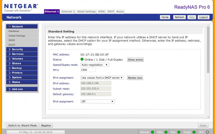

    Var det du selv som koblet til NAS'et forrige gang? Husker du om du valgte å sette fast IP, eller DHCP (at NAS får tildelt IP-adresse fra ruteren)?
    Det var jeg som gjorde det. Husker jeg fikk problemer etter en stund med at ip endret seg, og ikke fant nas. fikk endret noe på nas og problemet ble borte.
    Husker ikke hva som ble gjort!
    LAN Host Configuration står det 192.168.100.1 Skal det stå 192.168.1.1 her ?

    Nei, sannsynligvis ikke. Da kan du komme til å kanskje få en IP konflikt med routeren din. (Om den har samme default IP)
    Fjern fast IP og få NAS til å få automatisk IP (dhcp) av routeren din. I etterkant kan du "reservere" til NAS slik at den får samme IP hele tiden.

    Å hvordan gjør jeg dette step by step ?
    joha
    19.08.2003
    1.053
    731
    Åpne ledetekst på PC'en. Skriv "ipconfig" og trykk enter.
    Den adressen du får opp på default gateway, er ruterens IP-adresse.
    Hva får du opp?
    Hva får du opp?
    Det forsvinner fra skjermen før jeg rekker lese det !!!!
    bambadoo
    11.10.2002
    23.067
    12.640
    Lørenskog
    Du har fått ny router. Montert opp. Det fulgte garantert med en manual. Bruk den! Da står default adresse mm.
    Det samme med NASet ditt. Du endrer på akkurat samme sted som du endret sist jfr. svar #761
    Puscifer
    24.07.2008
    507
    365
    Hva får du opp?
    192.168.1.250
    joha
    19.08.2003
    1.053
    731
    Hva får du opp?
    192.168.1.250
    OK. Da kan du prøve deg frem til riktig nett til NAS'et.
    Endre IP-adressen til ruteren til 192.168.2.250.
    Hvis ikke det funker, prøver du 192.168.0.250.
    Edit: Det er LAN-IP i ruteren som skal endres.
    Poenget mitt er at jeg tror du har satt en fast IP på NAS'et, som er forskjellig fra den ny ruterens nett. (du ser hvilket nett det er på den tredje linja)
    De to ovenstående er de mest brukte adressene, men det kan også være noe helt annet. Prøv dette først.

    Er ikke så god på dette, hvor er det jeg endrer dette i router oppsettet ?
    joha
    19.08.2003
    1.053
    731
    Hvis du har en meny f.eks på venstre side, så trykk først på LAN.
    Men menyene varierer, hvilken ruter er dette?
    Huawei HG8245H
    • LAN Host Configuration
    • DHCP Server Configuration
    • DHCP Static IP Configuration
    On this page, you can configure the LAN management IP address.After changing the LAN management IP address, ensure that the primary address pool on the DHCP server is in the same subnet as the new LAN IP address. Otherwise, the DHCP server does not function properly.After the ONT is enabled to send free ARP packets to the LAN-side host, the ONT sends free ARP packets to the devices at the LAN side if the IP address of the PC or the Ethernet port to which the PC connects conflicts with the IP address of the LAN-side host.
    joha
    19.08.2003
    1.053
    731
    Huawei HG8245H
    Ja, hvis du endrer IP i ruteren til et annet nett, må du også endre i DHCP-poolen. Du gjør det samme her, altså bare endre det tredje tallet
    (Men for forsøket sin del, så trenger du ikke endre poolen)
    Edit: Husk at når du endrer IP-adressen til ruteren, så må du taste den nye adressen i nettleseren for å aksessere ruteren igjen.

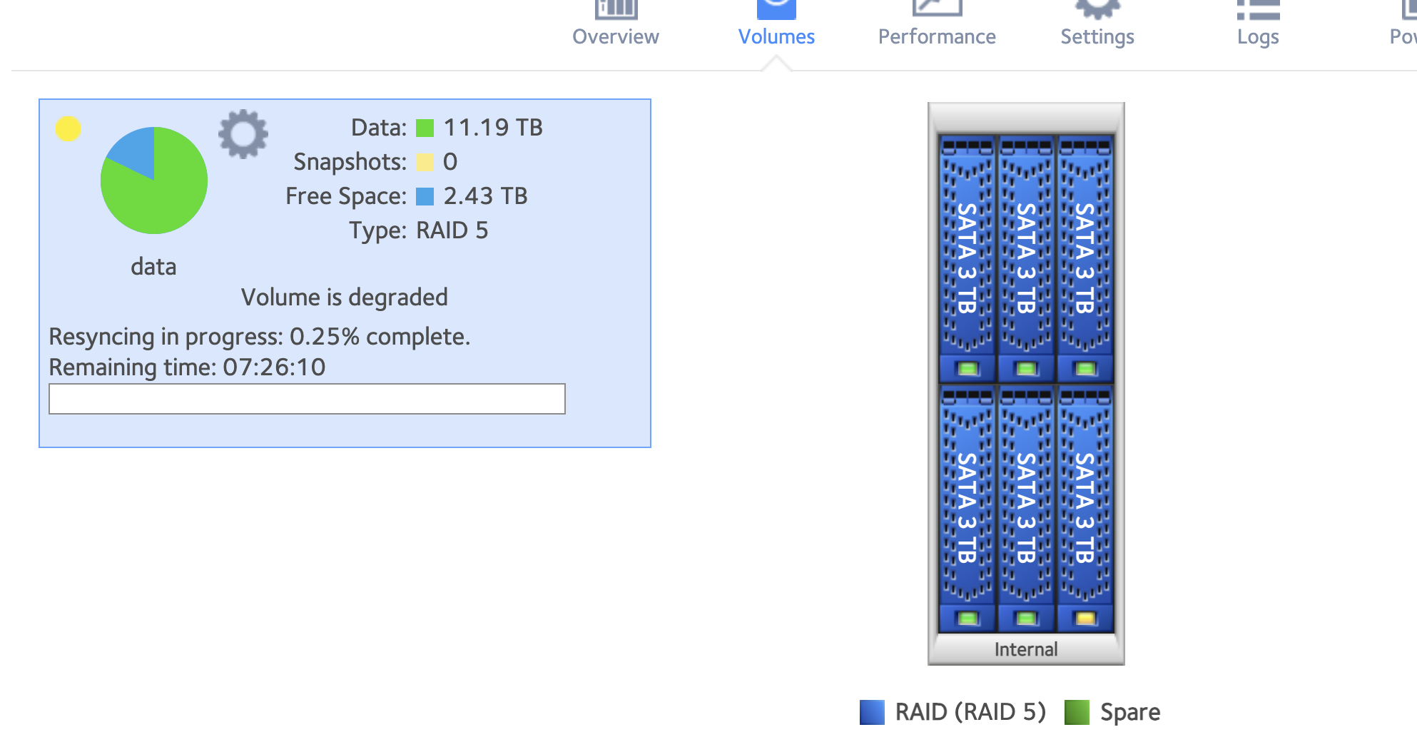

    Da var den ene disken i ene readynas på vei til å ta kvelden. WD red disker 3TB. Har sikkert snurret og gått konstant i ca 10år kan jeg tenke meg. (sep 2012 var prod dato) Har 6 i readynas pro og 6 i readynas ultra. Altså en disk som har feilet på denne tiden. Hadde heldigvis noen ekstra uåpnet liggende i en eske. Ut med den defekte og inn med en ny. Vipps, en resync som pågår i noen timer og satser på flere år bekymringløs drift...
    Selv om alle diskene er blitt like gamle.......
    bambadoo
    11.10.2002
    23.067
    12.640
    Lørenskog
    Hvor lenge var Adam i paradis?
    Fortsettelse kommer....

    Data er inntakt heldigvis (backup gjort) men system ble satt i read only. Visstnok problemer med en disk til. Med RAID5 så klarer den ikke 2 diskfeil...
    Skeptisk til om det faktisk er diskfeil eller en eller annen systemfeil som forårsaker dette og muligens falsk rapportering.

    Påan igjen. Disk #2 skiftet.
    Leser diverse steder at når system går i read only og ingen diskfeil rapporteres under diverse tester så er kanskje eneste mulighet factory reset.
    Åpnet og blåst rent for støv og slikt også. Var endel kan man si.

    Du har kontroll på at data beholdes ?
    Har tre Netgear NAS der jeg lagret diverse i Pirate Bay tiden :). Jeg opplevde noe av det samme som deg og endte opp med 2 tomme disker... Takk og lov hadde den tredje NAS'n backup av de to mindre så det løste seg. Just say !
    Ikke spør meg om detaljer da kunnskapen er slettet fra topplokket etter at Windows etter hvert ble vanskelig mht til slik og lokal lagring ble erstattet av nett osv...
    bambadoo
    11.10.2002
    23.067
    12.640
    Lørenskog
    Ja, hele NAS boksen er speilet til en "tilsvarende" (litt lavere ytelse) og all musikk er i tillegg speilet til Jotta. Alt utenom musikken kan jeg forsåvidt miste uten at jeg mister nattesøvnen.
    Enden på visa er at det viser set at hele BTRFS https://docs.kernel.org/filesystems/btrfs.html
    er blitt korrupt og settes i read-only etter oppstart. Ikke mulig så langt jeg har klart å finne det å redde oppsettet til tross for skifte av disker etc.
    All date forblir inntakt men ikke mulig å endre. Sånn sett kan man også bruke tid på å flytte data til egnede steder for etterhvert å kjøre en "factory" reset på boksen..
    Det er nå gjort og er i ferd med synkronisere data tilbake.
