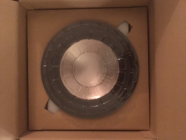

    Og LMC, jeg har 2202 på hånda, har snakket med svensken i Finland. Har tom fast henteplass i Sverige for HiFi (en kompis med landsted): Hifimagasinet - för dig som är intresserad av hifi och musik

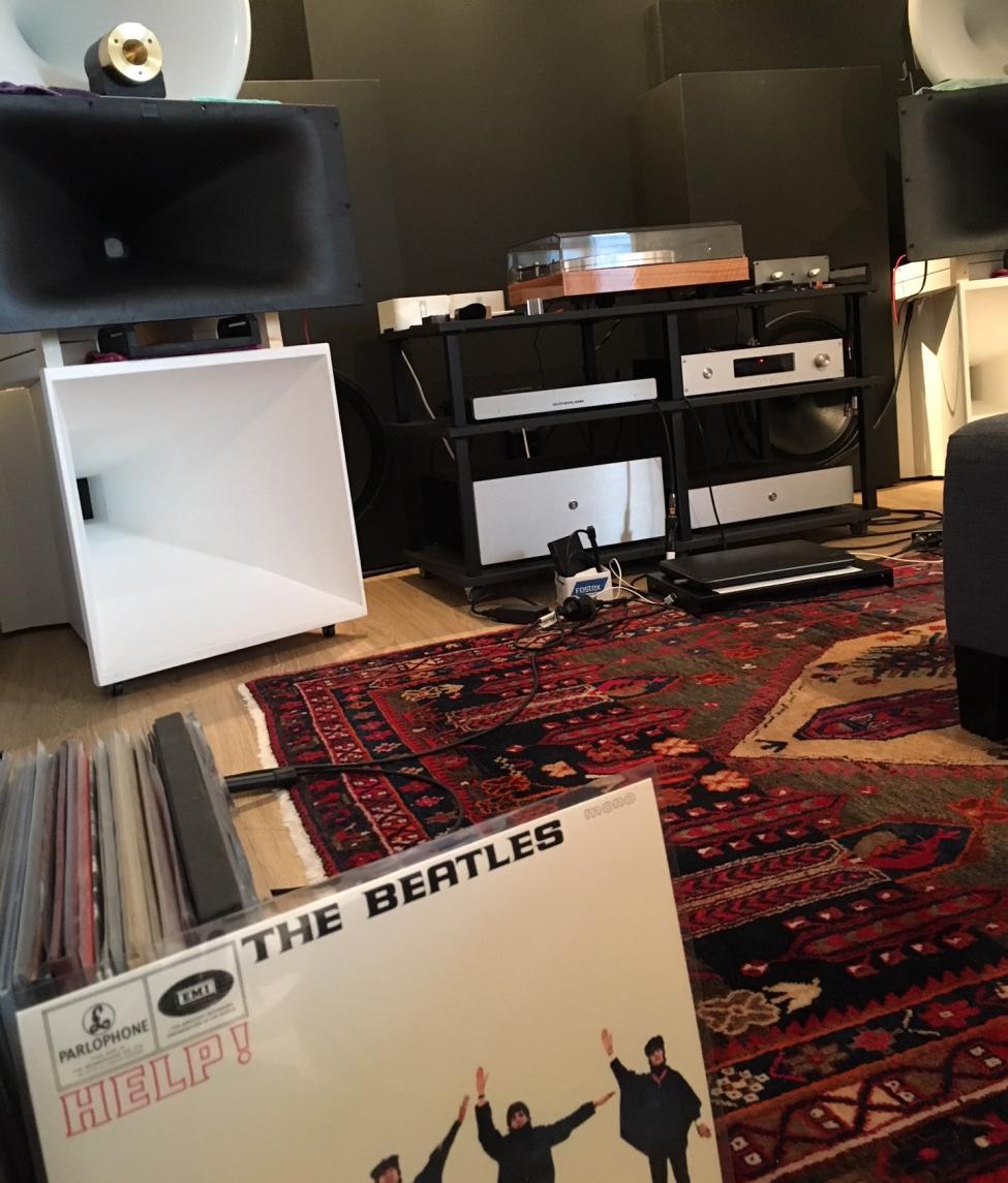

    Jeg syntes den Beatles plata passer bra til hvordan det stort sett står til i lytterommet :)

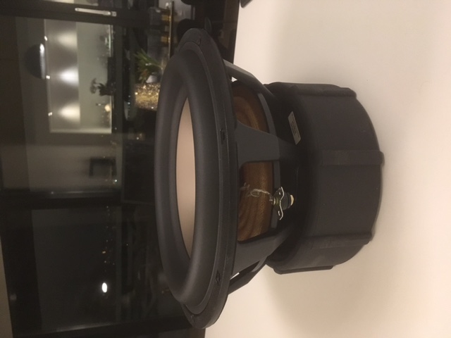

    Jeg skal lage fire små lukkede kasser med dette elementet
    D1001-04 L26ROY
    Mellom 20 og 30 liter pr kasse.
    Noen innspill på / eksempler på hvordan disse kassene bør bygges ?
    Her skal det dynges på med eq og Power, resten av kontrapsjonen skal deles passivt og selvfølgelig skal det "røres": alvorlig røres.

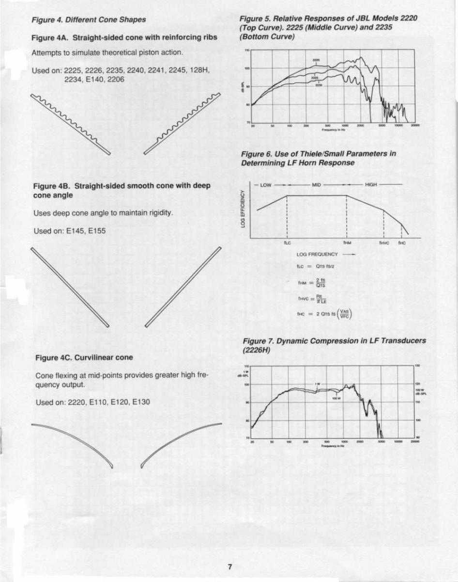

    Har JBL E120 og E130 buet membran slik som JBL 2220?

    ser ut som E120 har litt men ikke like mye...
    aldri tenkt over...

    Ok. Kanskje ikke så mye å si i et midbasshorn.
    Men skal vistnok ha litt å si for HF respons om driver ikke står i horn.
