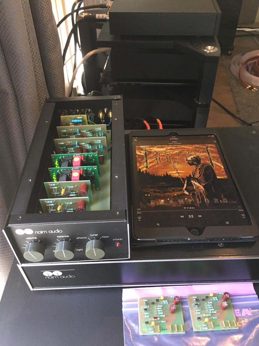

    Har litt spørsmål til dere som kan mye om eldre Naimutstyr. Jeg kan ikke så mye rundt dette ennå, så korriger meg gjerne hvis jeg er på ville veier!
    Har pt. en 32.5 og litt forskjellig av kort til denne. Den brukes vanligvis med NJ321/NJ729, men har også testet den med Avondale 821, med og uten na729/1.
    Tenker nå at jeg skal resette den til originalt oppsett. Har da 4 x na324/4, samt to sett med na323 (versjon 0 og 3). Det jeg ikke har er na321, så dette må skaffes. Spørsmålet er da hvilken versjon av na321 er det jeg skal ha, og vil det likevel fungere selv om jeg benytter eldre/nyere versjoner av kortene? Tilsvarende gjelder hvis jeg ønsker å benytte na729/1-kortene, hvilken versjon av na321 må jeg da benytte?
    Hvis noen har liggende na321 i en eller flere versjon(er) av det jeg trenger, så kjøper jeg gjerne disse:)
    Du trenger 321 og na324 byttes ut med NJ729. 323-phonokortene og det andre paret 324 kan fjernes om de ikke benyttes.
    Kretsene er fortsatt svært kapable. Jeg mener det er viktig å recappe, spesielt tantalkondensatorene.
    På bildet under er det et sett originale 321 øverst. I midten recappet med Kemet 356 tantalkondensatorer og Nichicon Muse KZ elektrolytter. Under er modifisert delvis etter oppskrift fra acoustica.org - venter på flere komponenter. Det er helt klart forskjeller.
    Fikk tak i et par med na321 på eBay, puttet de inn og det fungerte som det skulle:) Takk for hjelpen!

    Hva synes du om Avondale 821-kortene? Har dem tilstrekkelig gain? Etter hva jeg har skjønt har 821 en gainstruktur på 3x, Naim har 12x på 321. 821 finnes i to utgaver, standard 821 og 821'AR'.

    Er en stund siden jeg testet dem, og kunne ikke huske at jeg hadde merket meg noe spesielt. Nå har jeg et rom som ikke er alt for stort, så mulig det også spiller inn. For å kunne svare litt bedre så satte jeg opp 12s/hicap/160 her i går og lyttet en del til standardoppsettet. Byttet så til 821 (jeg har standardversjonen) og har lyttet litt i dag. Mitt inntrykk er at den har tilstrekkelig med gain. Det andre som slo meg var at disse kortene gir et sykt rått uttrykk på tyngre musikk. Har sittet her og spilt nesten bare Hardrock/Metall hele morgenen:)

    Takk for svar og bilder Offroad.
    Fikk akkurat vite at Avondale etter hvert halverte gain til 6x i forhold til Naim. Utgangspunktet for gainreduksjonen var for å unngå hiss fra mer følsomme høyttalere. Har hatt en del Naim fra alle epoker. Alt har tydelig 'hisset', bortsett fra 1970-tall bolt-down produktene. Bruker Nap120 og 160 her for tiden og det er så å si helt tyst.

    Er samme opplevelsen jeg har her med 160. I motsetning til 110, som jeg vanligvis bruker, så er 160en helt 'stum'. Tenker vel at den snart må inn igjen i standardoppsettet - må bare få gjort litt om i racket først. 120 har jeg dessverre aldri hatt eller hørt, så det må nok prøves etter hvert.

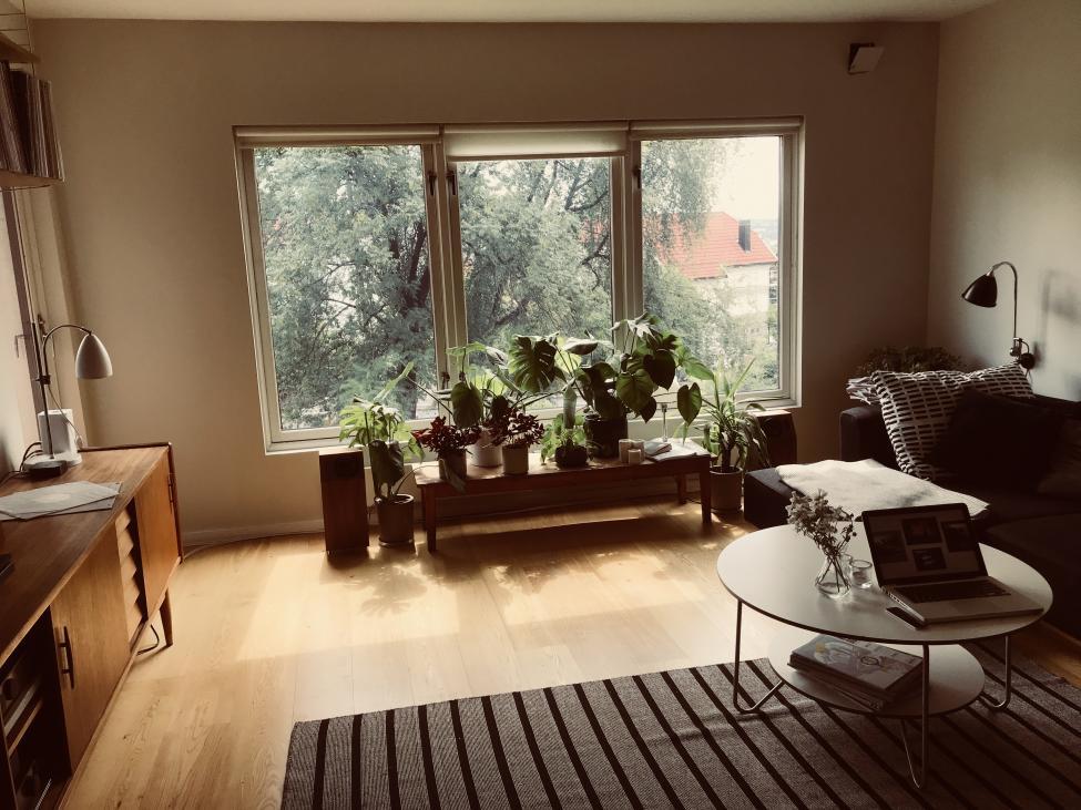

    Ser at Britfi også anbefaler Neat. Min kone er veldig happy med disse. Da de har en helt unik evne til å forsvinne da de er så lave. Prøver å laste opp et bilde.

    Vakkert. Kan det avsløres hva slags bord det er til høyre i bildet?

    Takk, Maki! Det er et litt eldre bord fra Bolia. Jeg juksa litt med bildet må jeg innrømme; la er 70-talls aktig gulnet filter over, siden det ble snakket om 60-70 talls design. Storebror, Xplorer er klart bedre enn lillebror. Mer av alt; detaljer, dynamikk og bass, men lillebror har en besnærende energisk spillestil. Bassen stikker seg ut sammen med en detaljert og behagelig topp. En venn som ikke har hifi som hobby sa ‘wow, det låter helt naturlig!’.
