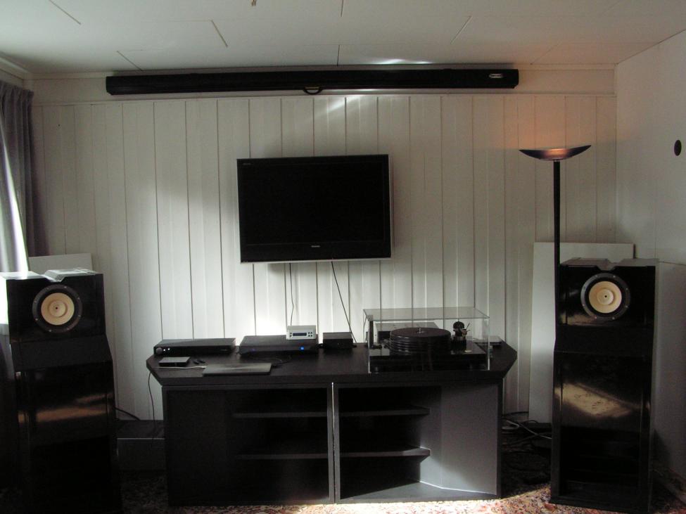

    Bra. Hvor langt unna lytter du? Og lytter du on eller of axis? Toe in / out?
    Heimdall
    22.12.2009
    1.501
    566
    Sørlandet
    De står rett nå ja. Jeg sitter ganske nærme, ca 3m vanligvis. Men jeg skal nok ha dem et annet sted etter hvert. En del bass forsvinner ut på høyre side, ca 3m rett ut fra lytteposisjon.

    Ølmager i skyggenes dal? Det kan vi ikke ha noe av. Så her er mine, overtatt fra gut man slik de var tenkt fra salige Nagaokas hånd, det vil si med sitt ene element, en komplett høyttaler, mer vellykket enn de fleste. Når det er sagt så skjøter også jeg på der nede, for øyeblikket med en subwoofer. Hornsubber er nok i tankene. Ellers har jeg sans for Hornlyds betraktninger. Ja, en diskant delt lavt virker fornuftig, særlig for folk med sin ungdom og sin hørsel i behold. Et spørsmål: hva er følsomheten på 203En-s i denne sammenhengen?

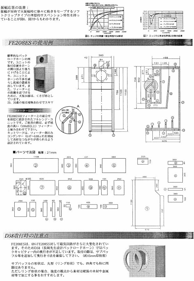

    Opprinnelig postet i en annen tråd, men hører mer hjemme her.
    Av det jeg kan se er det D58 konstruksjonen Japsene sverger til.
    Hvor det finnes 4 typer:
    D58, D58ES, D58ESA, D58ESR
    Mye tester og forbedringer av designet er gjort.
    Relativt små endringer av innvendige horn dimensjoner samt tilskudd av innvendige forsterkinger har gitt forbedret frekvensrespons. Mer trykk i bunn og en jevnere kurve.

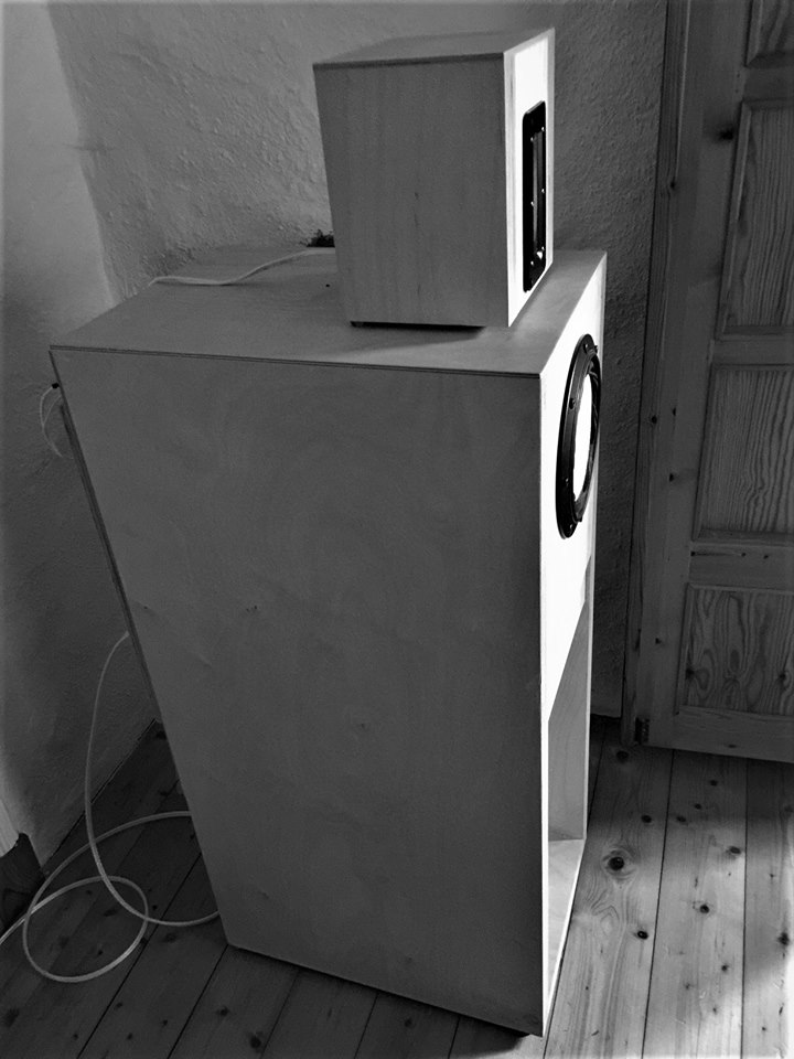

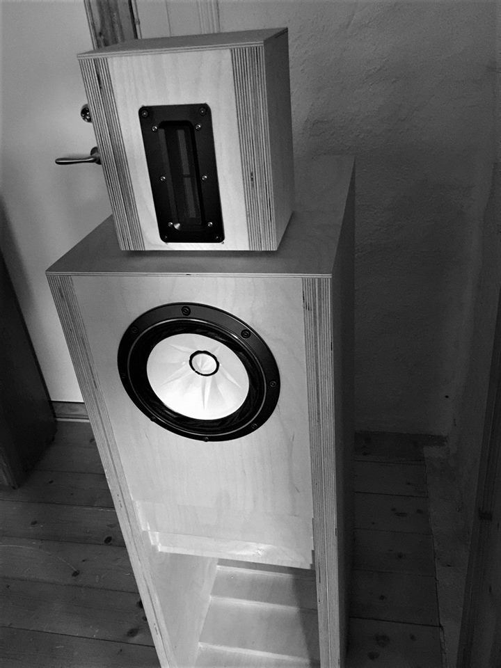

    Nye diskanter på plass! Fountek fra Dynabel gled inn i kabinettene jeg fikk med på kjøpet og virker jommen som filteret som sto i går hånd i hanske også! Låter ihvertfall helt riktig i mine ører! Glad som en liten gris :D

    Rent estetisk syntes jeg horna konstruert for FE206ES-r er de flotteste nagaokainspirerte konstruksjonene. Ikke rart, da jeg tilogmed bygde et par selv.
    De du viser til er imo triste greier i forhold.
    http://www.einklang-audio.com/treiber/fostex/fe206esr.pdf
    Det er stortsett volum av bakkammer som må tilpasses etter element hvis en benytter annet enn designkriteriet. En måte er å bygge bakkammeret tilstrekkelig stort, og redusere volum etter behov med sandfylte poser eller lignende.
    Snakker vi om eksotiske FE208ES-R eller den enkelt tilgjengelige FE208EZ?

    Wow! Det var kult. Syntes de fortjener et klassisk nagaoka design. Ølmaga, D58 eller D57 som jeg linket til.
    D58 og D57 er jo et veldig greit byggeprosjekt, mens ølmagane er litt mer tricky...

    Hva er forskjellen mellom D57 og D58? Hvordan ser de ut? Denne driveren vil passe?
    JoHoo
    20.02.2013
    4.243
    4.167
    Skjønner, men skal du ha bass bør boksen være av en viss størrelse.
    Men forøvrig tror jeg små tilpasninger av frontplate har lite å si. Det er hovedsakelig bakkammerstørrelse på hornhals og munning pluss ekspansjon i hornet som påvirker frekvensresponsen
    JoHoo
    20.02.2013
    4.243
    4.167
    D57
    D58
    Samme høyde på begge, men d58 betydelig bredere
    JoHoo
    20.02.2013
    4.243
    4.167
    Ditt element passer i begge. Du finner også tegninger av d58 tilpasset spesielt fe208es
