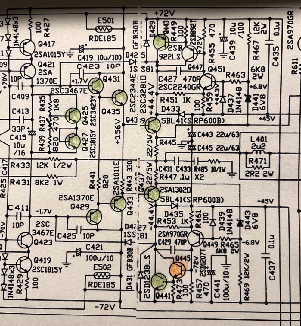

Tok ut 11 transistorer fra forsterkeren og testet de i kveld, og en av de, Q445, er defekt. Feilsøkingen etter flere defekte deler fortsetter....

polariteten på offsettet sier hviken node som er shorted eller åpen .) Q445 sitter i power drive HV rail regulatoren
Her ville jeg tatt ut power trans q437 q439
Har du variac eller fattigmanns utgaven mlyspære funker det og
Med bias /driverne tilbake skal du da ha 0,56v over r443 .Derfra 0,56 v ish offsett målt til power gnd
Kansje noe mer grunnet open FB .Forutsatt HV 72 og LV 45 v railene er oppe"
Hvis denne er ok kan du konse om sikkringer dioder og transer i power og power envelop delen
I motsatt tilfelle må du lengre innover siden allt er DC koblet . )

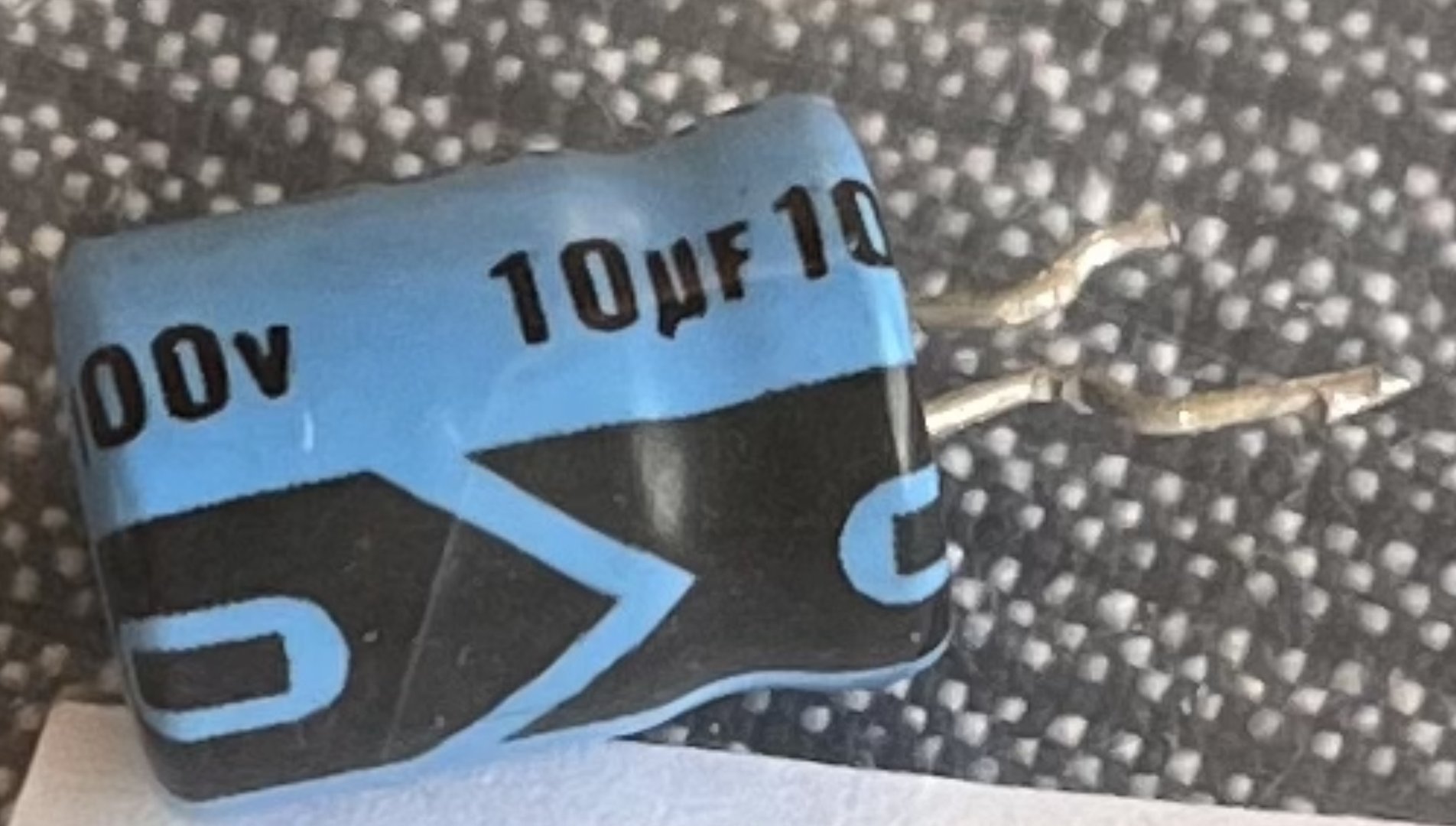

Har tatt ut og testet alle 42 elektrolytter fra effektforsterker-kortet.
8 av 42 var dårlige.
Av de 8 så hadde 2 så høy indre motstand at ESR-meteret viste ">40".
Alle de 8 dårlige var i 4xx-serien.
De 8 dårlige var som følger:
2 stk Luxon 220uf/10V, feilrate 100% (målte 2 stk totalt)
6 stk Luxon 10uf/100V, feilrate 60% (målte 10 stk totalt). 2 av de 6 var så dårlige at ESR-meteret viste ">40 ohm"
Feilsøkingen fortsetter... jeg har funnet flere defekte komponenter i tidligere merket område, men skal teste litt flere før jeg oppsummerer.

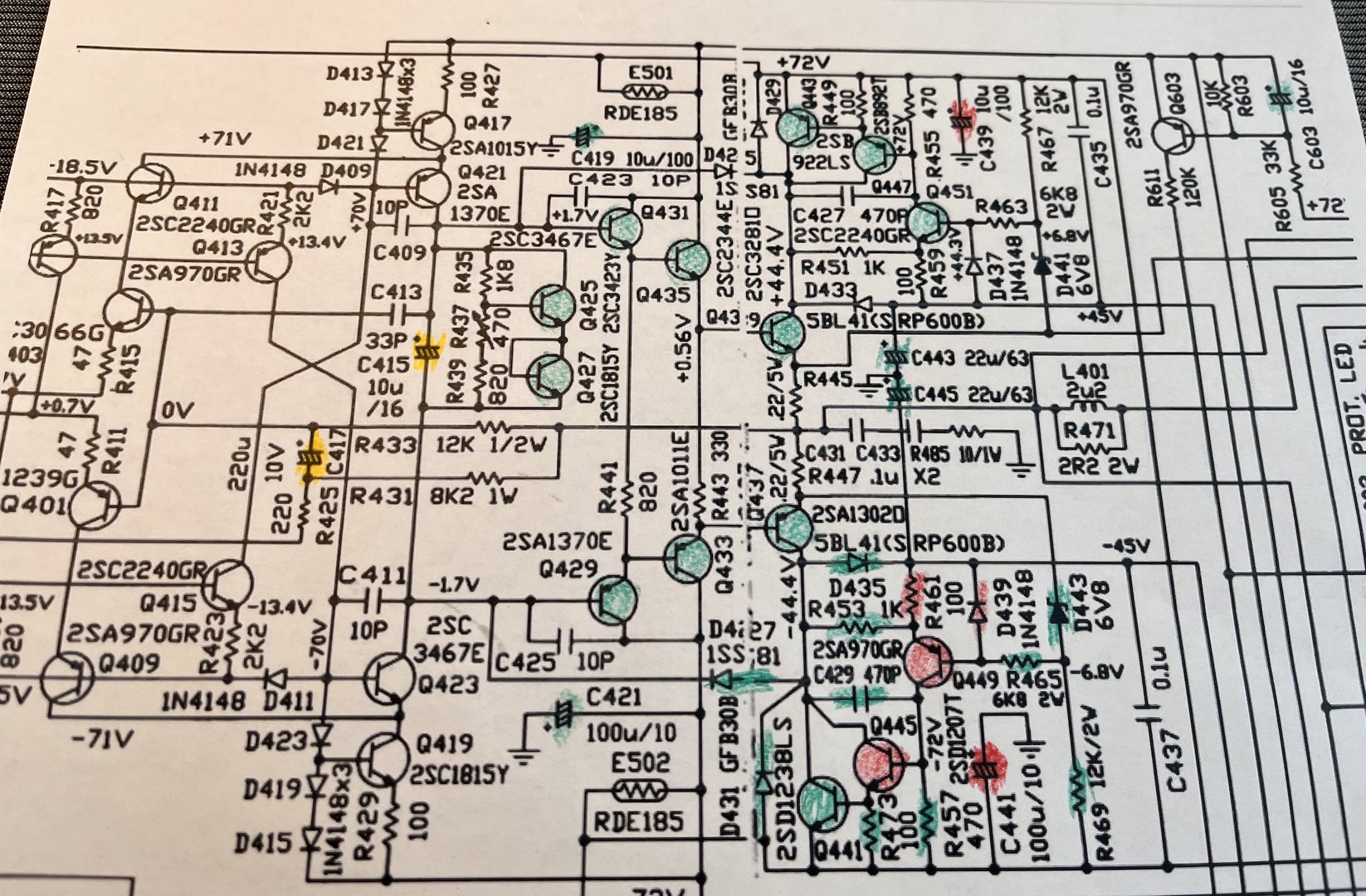

Nå anser jeg meg som ferdig med feilsøkingen, her er det mest interessante av det jeg fant (trykk på bildet for stor versjon):
På planlagt innkjøpsliste har jeg:
- 2SD1207T (Q445)
- 2SA970GR (Q449)
- 100 ohm 1/4W motstand (R461)
- 1N4148 diode (D439)
- 36 elektrolytter med variabel spec. Alt er Nichicon fra UKW- og UKT-serien.
De store filterkondensatorene gjenbruker jeg i første omgang.

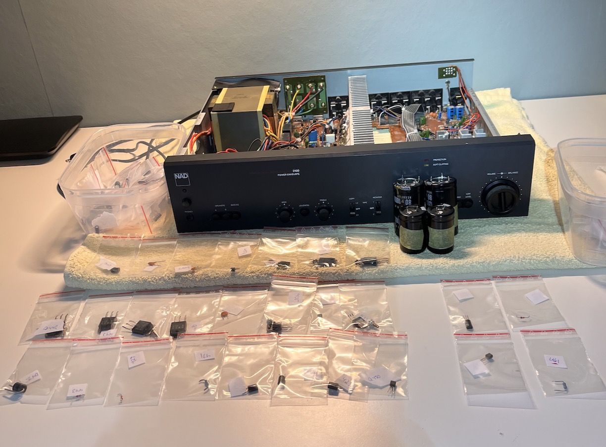

Da er jeg ferdig med å bytte deler:
- 36 nye elektrolytter
- 2SD1207T (Q445)
- 2SA970GR (Q449)
Koblet til strøm igjen, og dessverre gikk den igjen rett i protect, mao ingen forskjell fra første gangen jeg testet den. Fortsatt 65V DC på R471 og under 100 mVDC på R472. De to transistorene kjøpte jeg på eBay da de store nettbutikkene for elektronikk ikke lenger fører disse eller tilsvarende med samme spec som jeg kunne finne. Har hørt historier om fake deler når man kjøper sånt på eBay, så var vel ikke mer enn en forsiktig optimist mtp at det som kom i posten ville fungere. Og uansett så kan det ha vært feil andre steder på forsterkeren som jeg ikke fant ut av. Det har i det minste vært mye læring i dette så helt bortkastet var det ikke. Nå bærer det opp på loftet med forsterkeren til fordel for andre mer sommervennlige uteprosjekter...
