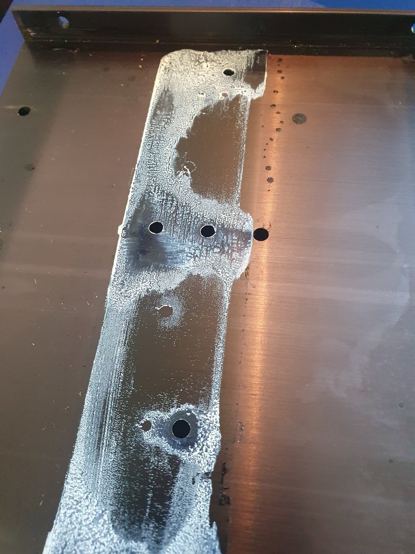

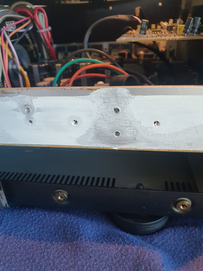

    Anbefaler blåsprit til å fjerne dette, det var det jeg gjorde da jeg solgte mine pc-komponenter i fjor. Det fjerner alt, uten å etterlate noen fettflekker.
    Jeg vil også anbefale skikkelig kjølepasta, den hvite er forholdsvis billig og gir ikke optimal varmeoverføring.
    Kjøp en tube fra Komplett, som du ser skal det et veldig tynt lag til for å dekke overflaten.

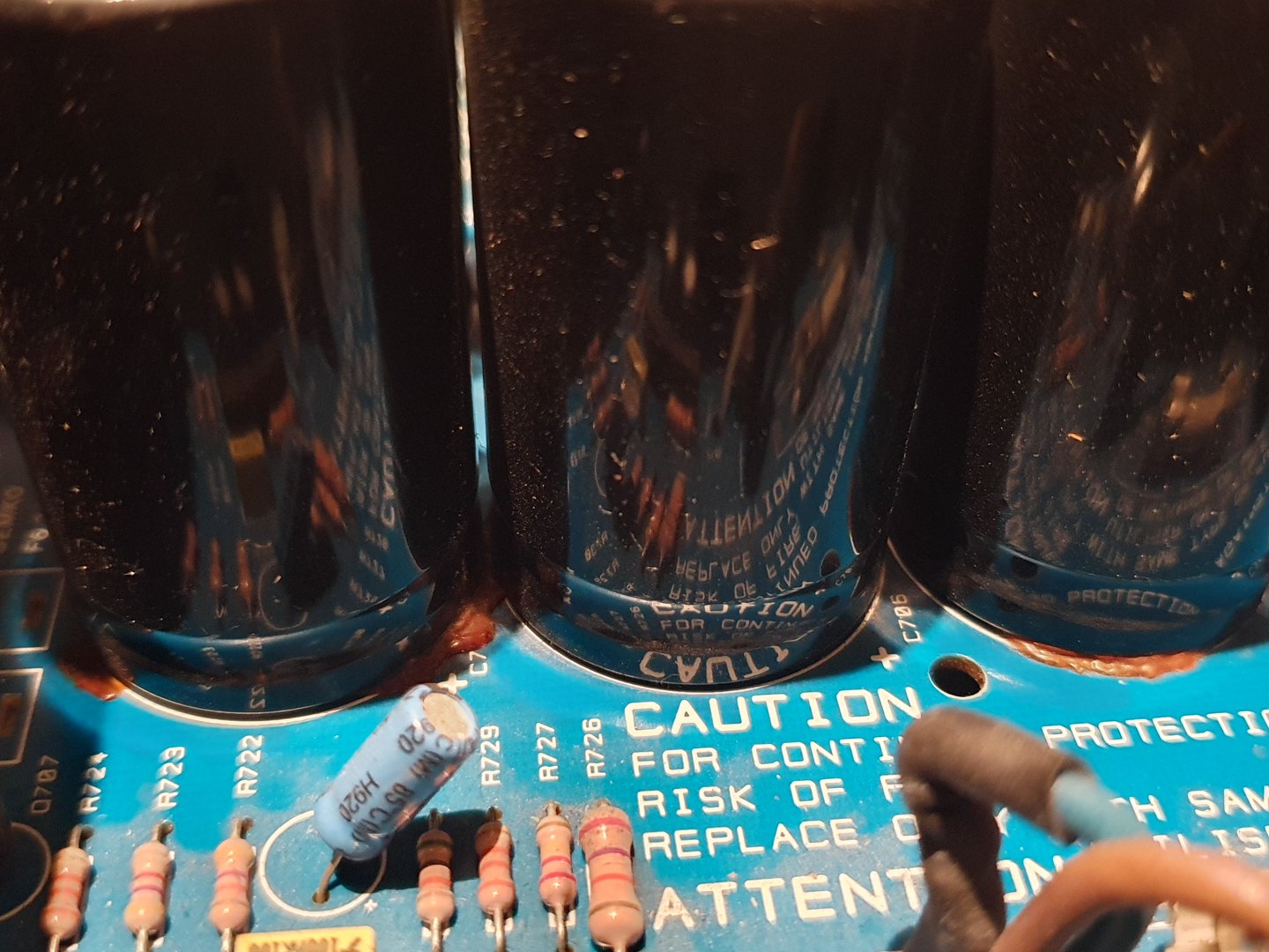

    Og denne brune gugga under kondensatorene, lim eller lekkasje?
    Var jaggu mye støv og skit. Og "nåt brun kladdig vätska" ....sannsynligvis øl..
    Kjølepasta bestilt fra komplett.
    Frontplata er rettet opp, det samme med noen bøyde kjøleribber.
    Kommer til å bli så fin så.

    Et kjapt søk på Google forteller at det ikke er uvanlig med limte kondensatorer.
    The purpose of the glue is to anchor the capacitor to the PCB so that it does not break off with vibration/drops
    Blir nok bra dette til slutt, og du sitter nok igjen med kunnskap som kan brukes i andre tilsvarende prosjekter.

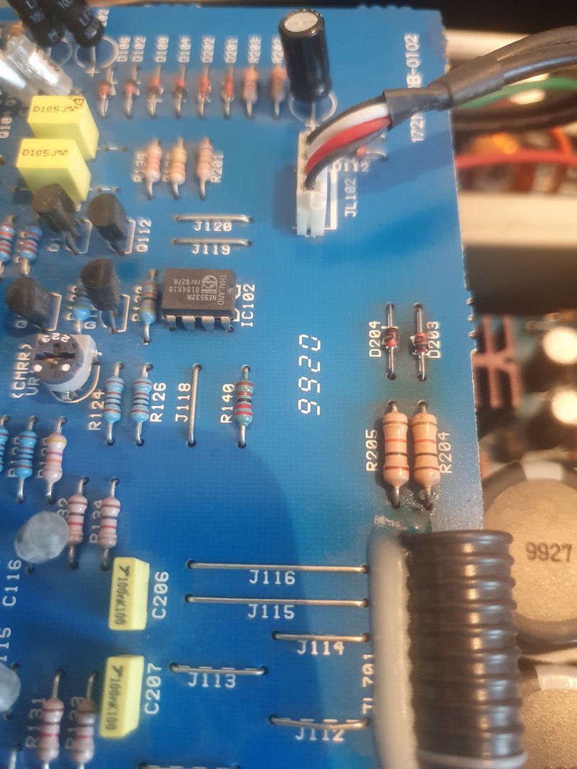

    Litt utydelig bilde helt øverst, men det er dioder antar jeg.
    D203 og D204 ser brent ut, og det er vel helt vanlige 1N4248 dioder.
    Motstandene R204 og 205 ved siden av ser også skadet ut, og bør erstattes.

    Tusen takk!
    Ja, da jeg byttet briller (😂)så jeg det var dioder.
    Får vel tak i dette på ali express..

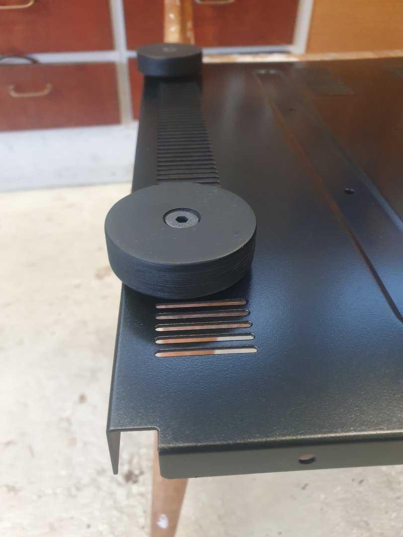

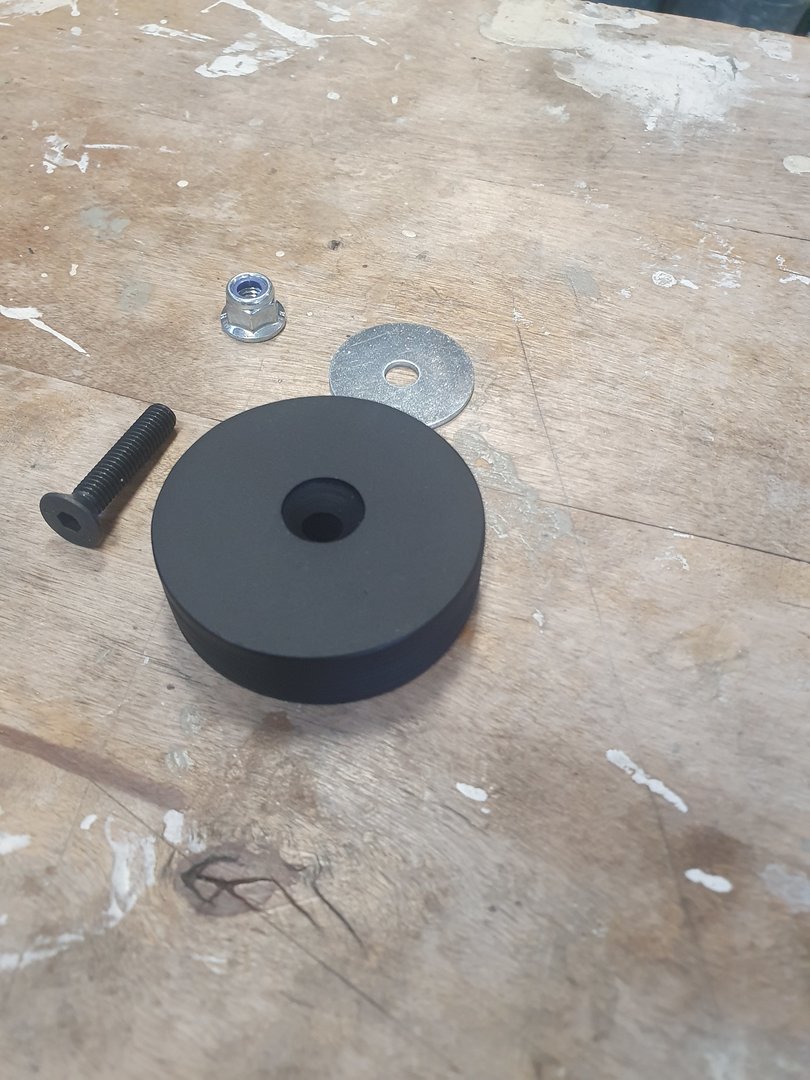

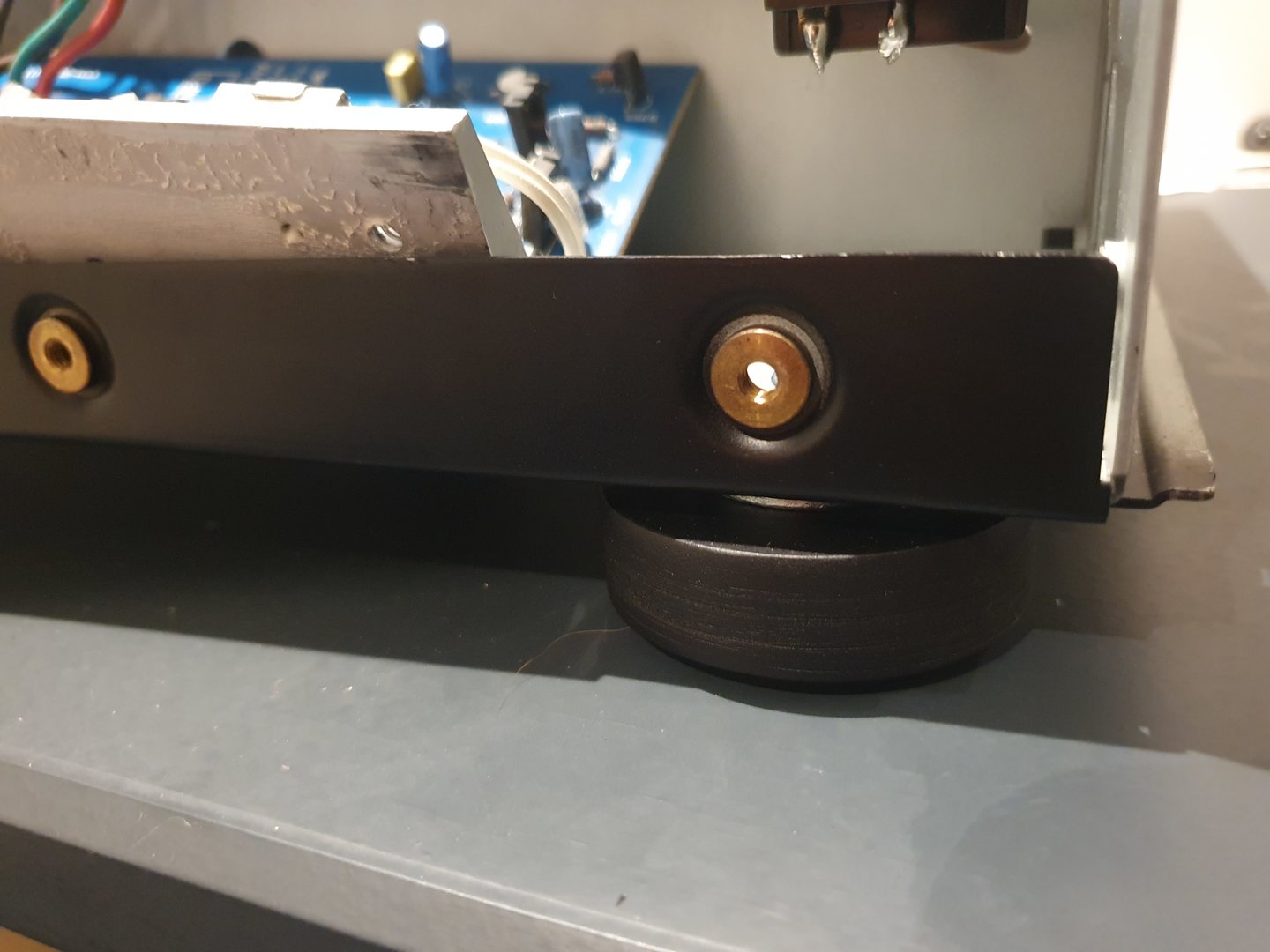

    Den var litt sliten kosmetisk Da jeg mottok den tenkte jeg at noen føtter ville bli bra, og når bunnplata først var av så fikk den et par strøk med lakk. Fronten var skjev i hjørnet, så da tok jeg den av og rettet opp.Den ene kjøleribbeseksjonen hadde en sjev ribbe som jeg rettet opp. Tok av alle seksjonene og ga dem en grundig vask.

    Bilde #12.
    Dette er mest sandsynligt 2 zenerdioder med hver sin motstand i serie.
    Finn manual og les, hvilken spenning disse zenerdiodene har og ikke minnst.....
    Hvor mye effekt de tåler, om du kjøper nye.. Ikke bare å bytte med tilfeldig diode.
    Eller mål spenning tvers over diodene. Er spenningen lik den nominerte zenerspenning, er det ingen
    grunn til å bytte. Dette skal bli varmt.
    NAD kunne ha montert de 4 komponentene 10mm løftet fra print, men har ikke gjort det.
    Derfor ser dette varmt ut. Sjekk evt. lodding på de 8 komponent-bein.

    Har nå sjekket 2 forskjellige manualer for NAD 208. (SM1 + SM2).
    Ingen av de har dioder, som heter D-203 og D-204 ......... go figure :sleep:.
    Du får måle over de. Er det ca. 0,7 volt, er det alm. dioder, og de er OK.
    Er det mere..... t.eks. 3, 5, 8, 12 eller 15volt og samme på begge 2, er det zenerdioder, og da er disse også OK ;)
    Iflg skjema er D201+D202 3V9 0,4W

    Faen..... (som du skrev) ..... jeg, som ikke kann lese.
    Hentet manual på NAD-208...... tror da faen, jeg ikke kunne finne de 😂 😂 😂
    HasseBasse
    29.10.2016
    11.790
    31.975
    Hjortshøj, Danmark.
    Og R-204 & R-205 er 10K, ½watt.
    Om de må byttes, da bytt til 10K trådviklet 1watt. Da behøver du aldrig å tenke på de lengere.
    Om Zener må byttes, da bytt til 22V/½watt.

    4 stk motstander på inngangskortet som har hatt det varmt...
    Vanlig?
    Bytte?
    Dei er mest sannsynlig OK, men blir varme under drift, derav misfarginga. Skal du skifte dei, ville eg lodda dei inn med litt lengde på beina og god avstand ned til kretskortet , betre kjøling av komponent og mindre varme på kretskort.
    Om du først skal overhale, så ville eg skifta elektrolyttkondensatorar. Litt styr og risiko med dei som er limt, men går ellers fort.
