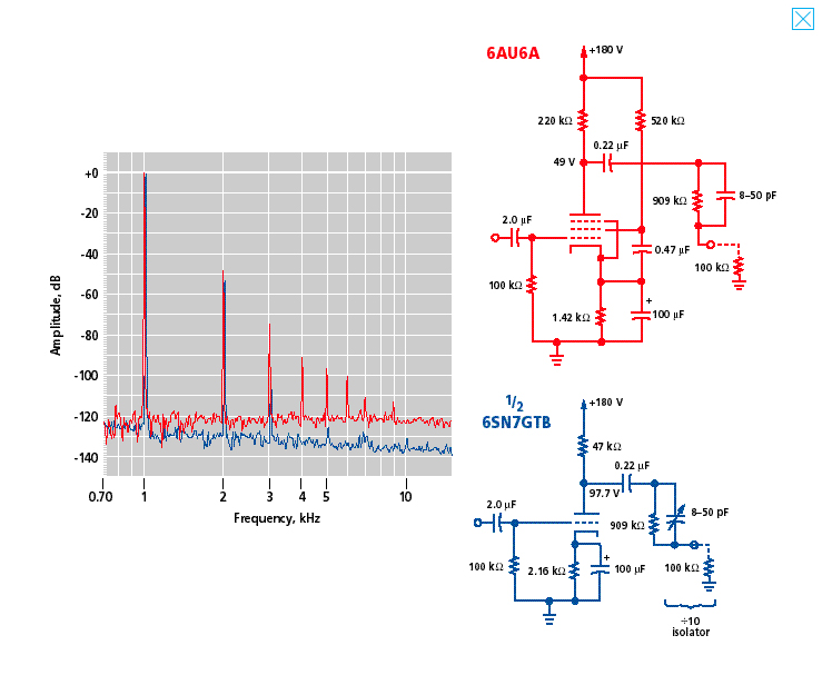

    Man kan diskutere lenge hva som skaper "lyden av rør", men et bra utgangspunkt er å starte med at lyden av rør er ikke én ting. Som du sier er forvrengningskarakteristikken (=serien av harmoniske overtoner) en av de tingene som definerer lydsignaturen. Støygulvet er også der, men vi opplever det ikke som farging på samme måte. Forskjellige rørkonstruksjoner vil ha forskjellige signaturer.
    Hvis vi ser bort fra feedback vil pentoder og trioder ha litt forskjellige kurver for strøm vs spenning. En triode med eksakt riktig biasspenning kan bli tilnærmet helt lineær (lav forvrengning ved små signalnivåer), mens en pentode vil ha en mer markant "knekk i kurven" uansett bias. (Kurver her: FIRST WATT) Så vil oppførselen nær klipping formes av om kretsen er single ended klasse A som klipper asymmetrisk og domineres av andreordens forvrengning, eller om den er en push-pull klasse A som klipper symmetrisk og domineres av tredjeordens når det begynner å gå varmt for seg. En fluevekts single ended class A triode låter så bra fordi den også måler så bra, eller rettere sagt: Det er ikke det minste vanskelig å forklare hvorfor den kan låte så bra. Tilnærmet lineær allerede uten NFB, myk andreordens klipping, umm. Forutsatt riktig bias, en snill høyttalerlast, og alle planetene forøvrig står i riktig stilling.
    Problemet er selvsagt at trioden går på høy spenning og lave strømmer, og en høyttaler er en lavimpedant sak som drar mye strøm ved moderate spenninger, så trioder og høyttalere går ikke i hop annet enn i fluevektsklassen. Da må det transformatorer til for å veksle om utgangsimpedansene til å kunne drive en realiserbar høyttaler. Det er helt riktig at en trafo tilfører sine egne unoter, ofte en båndbreddebegrensning med økende kildeimpedans i bassen og et forvrengningsspektrum som kommer an på "alt" med hvordan den trafoen er utformet. En trafo vil typisk operere symmetrisk med metning av jernkjernen i begge retninger, og derfor tilføre mest tredjeordens forvrengning. Utgangstrafoer er svartekunsten i en rørforsterker, men i prinsippet er det mulig å få dem til å oppføre seg noenlunde pent hvis de bare får lov til å være store og dyre.
    Det vil fortsatt være forholdsvis høye utgangsimpedanser, størrelsesorden 0,2 - 5 ohm, så lyden av forsterkeren sammen med en gitt høyttaler vil få en frekvensgang som følger høyttalerens impedanskurve. Det sies (har ikke forsøkt selv) at mye av "rørlyden" kan simuleres med en transistorforsterker ved å sette en effektmotstand på 4-5 ohm i serie med høyttalerkabelen. Da får man omtrent samme "utgangsimpedans" og samme type "eq-profil" som vektlegger frekvensene omkring impedansmaksima i bass og diskant, og med hengekøye i midten og på ytterflankene av audiobåndet. Det kan fort være en dB eller så her og der, og da vil den lineære fargingen av lyden formodentlig dominere ethvert inntrykk av overtonestruktur og forvrengningsspektrum. Eksakt hvilken eq-profil man får kommer helt an på impedanskurven i høyttaleren, så her kan man "matche" i vei av hjertens lyst til man (kanskje) finner den magiske "synergien". Lyden av rør = lyden av høy utgangsimpedans? Jeg regnet på den effekten her: https://www.hifisentralen.no/forume...-forskjeller-mellom-kabler-3.html#post1389083
    Alle de målingene du viser vil ha hørbare "signaturer" og låte forskjellig, selv før vi tar med utgangsimpedansen og høyttalerens impedanskurve. Forvrengningskomponentene er på nivåer som vil oppleves som mer eller mindre ønsket farging av lyden. Man kunne selvsagt klasket 100 dB NFB rundt en triodeforsterker og fått noe som målte flatt herfra til det hinsidige med knapt målbare THD-verdier, men det er relativt få som har gjort det. Bruno Putzeys er en av dem:

    Barbour [1] deler bruken av røyrforsterkarar i tre bruksområde:
    1) musikkinstrument
    2) studioutstyr
    3) attgjevingsutstyr (high-fidelity)
    1) Musikkinstrument
    Som nemnt i [1] er det fyrst og fremst i gitarforsterkarar at røyr vert nytta. Då er det eit mål å forvrenga lyden, noko som i stor grad skjer i utgangstransformatorane. Det vert vel òg nytta opne høgtalarkabiett, som på 50-talet! Eg likar ikkje elgitar, så denne type musikk høyrer eg ikkje på. Eg har ingen ting i mot at andre gjer det, så lenge eg slepp.
    2) Studioutstyr
    Det vert peika på at røyrforsterkarar vert nytta for å farga lyden på ein bestemt måte. Det er vel kjent at nokre studio og musikarar strevar etter å ha "sin eigen lyd", slik at dei lettare vert attkjende. Eg høyrer berre på akustisk musikk (klassisk og folkemusikk, og av og til jazz som vart innspela før elgitarane vart innførte (eg burde nok ha levd på 1600-talet). Eg er berre interessert i å attskapa lyden i konsertsalen i lytterommet, så godt det let seg gjera. Eg har difor ingen interesse av å farga lyden på ein bestemt måte.
    Når røyr vert nytta i mikrofonforsterkarar er det vel òg som oftast for å farga lyden. Då vert mikrofonforsterkaren ein del av musikkinstrumentet, og hamnar i den kategorien musikk som eg ikkje likar. Andre må gjerne høyra på denne typen musikk, berre eg slepp. Det er i dag muleg å laga gode (nøytrale) mikrofonforsterkarar med transistorar, så eg ser ingen grun til å nytta ein utdatert teknologi som røyr.
    3) Attgjevingsutstyr
    Effektforsterkarar med røyr har alt for stor kjeldeimpedanse til å driva elektromagnetiske høgtalarar, så dei aller fleste røyreffektforsterkarane er utstyrte med utgangstransformator. Desse er ulineære og genererer forvrengning, som eg meiner er ein uting. Det bør vera musikarane, og dirigenten, si oppgåve å fastsetta klangbalansen. Forsterkarar skal, etter mi meining, ikkje legga til eler trekka frå noko.
    I [1] vert det vist forvrengningsspektra for nokre røyr- og transistorforsterkarar. Transistortrinna som er vist vert vel så godt som aldrig nytta i moderne forsterkarar. I ein transistorforsterkar nyttar ein ofte teknikar som konstantstraumgeneratorar, cascode-trinn, tilbakekopling, etc., og det er ikkje noko problem å få svært låge verdiar for harmonisk forvrengning. I ein røyrforsterkar kan ein ikkje, av praktiske grunnar, nytta alt for mange røyr. Transistorar, derimot, er billige, og ein det kostar svært lite å setta inn ein ekstra straumspegel, til dømes. Røyr finst heller ikkje i komplimentare utgåver, medan bipolare transistorar finst som NPN og PNP, og FET som n- og p-kanal. Så ein har fleire "byggeklossar" til rådvelde når ein konstruerer ein transistorforsterkar.
    Eit av dei få områda der ein kanskje kan forsvara å nytta rør er i effektforsterkarar til elektrostatiske hørlurar, for dei (hørlurane) representerer ei last med høg impedans, som røyrforsterkarar kan driva utan utgangstransformator. Med det er ikkje utenkjeleg at ein kunne laga like gode forsterkarar med moderne transistorar.
    Det vart synt til bruk av elektrolyttkondensatorar i [1]. Jau, dei er ulineære, men ingen seriøs konstruktør nyttar vel elektrolyttkondensatorar i signalvegen i dag.
    Når det gjeld populariteten av sokalla "high-end-røyrforsterkarar" har det truleg like mykje med god, eller villeiande?, marknadsføring å gjera som med kvaliteten. Det er mange som tener godt på produksjon og sal av røyrforsterkarar.
    https://linearaudio.net/sites/linearaudio.net/files/volume1bp.pdf
    In a flight of fancy I set a friendly audio company in the south of the Netherlands on this by suggesting a method of wrapping almost 60dB of loop gain over the full audio range around a valve amplifier using a third order loop. Whenever it was stable it sounded immaculate. Measured rather well too.
