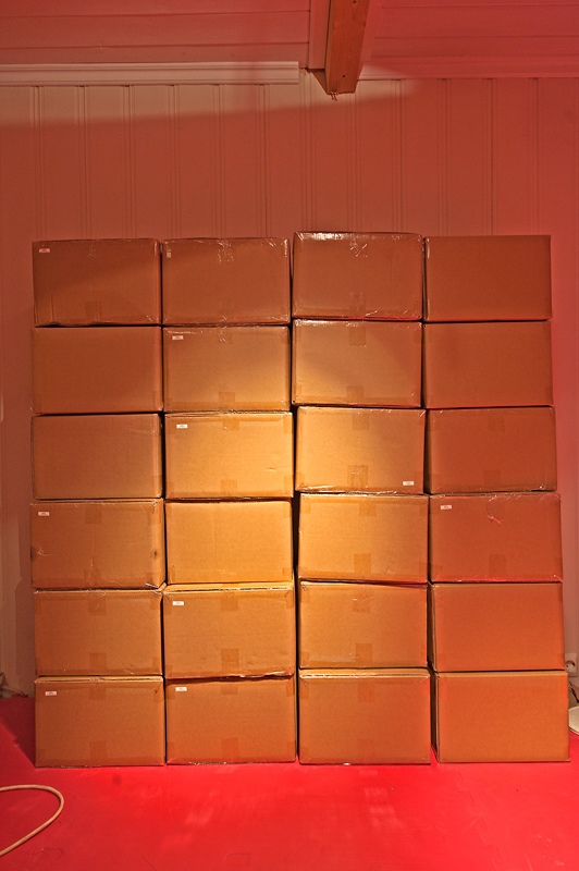

Når mørket senker seg
  • Roald
    25.06.2005
    6.070
    3.407
    Jepp, men heldigvis er jeg både vanntett og svømmedyktig ;)
    KW
    30.11.2002
    6.388
    391
    Bærum
    Uffda, ser jo ut som ei kiste med plass til en voksen kar + hodetelefoner og det som må til for å få lyd i de.
    Isoler den så har du din egen furtebu som kan brukes i bakgården.
    Mvh.KW
    Roald
    25.06.2005
    6.070
    3.407
    Du misforstår kw, med hodetelefoner trenger man ikke furtebu bare et surt tryne. Når det gjelder størrelsen må jeg minne om hva noen av herrene insisterte på under påsketreffet, er du ikke xxx så er du ikke mann >>>>>>> det samme må gjelde for høyttalere :p

    Jeg tror Roald bygger nye hodetelefoner;-)
    (Tenker da på høytalerstørrelse kontra størrelse på rom)

    Hvis ikke det er hodetelefonkiosker han bygger? Størrelsen kan tyde på det.
