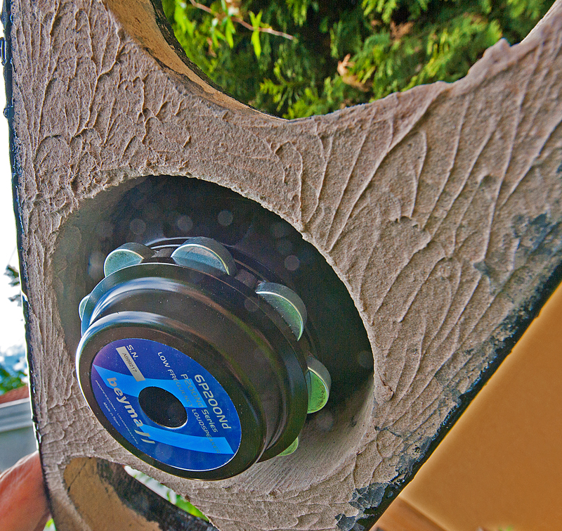

    Ta et bilde av baksiden av elementet når det er montert i hullet sitt, så kan vi se omdet er pusterom nok.
    Jeg vet at det er meget liten vandring på elementet, så det stiller seg helt sikker litt annerledes enn om det hadde hatt lang slaglengde
    Som du sier, ved 80/90dB er det knapt mulig å se elementene bevege seg, men skal få lagt ut et bilde etter trening så kan man vurdere og synse fritt:)

    Her er bilde av baksidene………. Ikke noen gode bilder men nok til å vurdere
    8x12_TOM
    Ikke noe å bekymre seg over, her er plass nok i massevis

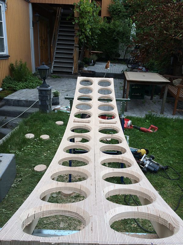

    Lite fremdrift for tiden……er jeg blitt gammel og lat tro???…………………, uansett i dag legges det inn musikk i stort tempo, satser på 100 nye album i løpet av dagen:)

    Det har vert en travel vår med mye reising noe som selvsagt gir stillestans på diy fronten dette er ikke bra da det jobbes målrettet i mang ett diy-hjem og man vil jo ikke bli parkert………

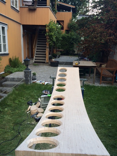

    Etter en lang periode med lite lyst til hifi er det på tide å få litt fremdrift….. og med nye diskanter innkjøpt og en mislykket lakkjobb som aldri ser ut til å tørke er det like best å snekre litt i hagen :rolleyes:
    Denne avkledd og kjørt som dipol høres ut til å fungere bra….
    Klarer ikke helt å bli enig med meg selv om finish, men gidder ikke en ny runde med frihånsfresing for å felle inn elementene så denne gangen blir de bakmontert

    kult med fremdrift
    pling på når det nærmer seg lyttetid igjen

    Jeg må uansett først klare å bli enig med meg selv hvilken finish jeg ønsker, det vingles mellom alt for mange alternativer. :confused:

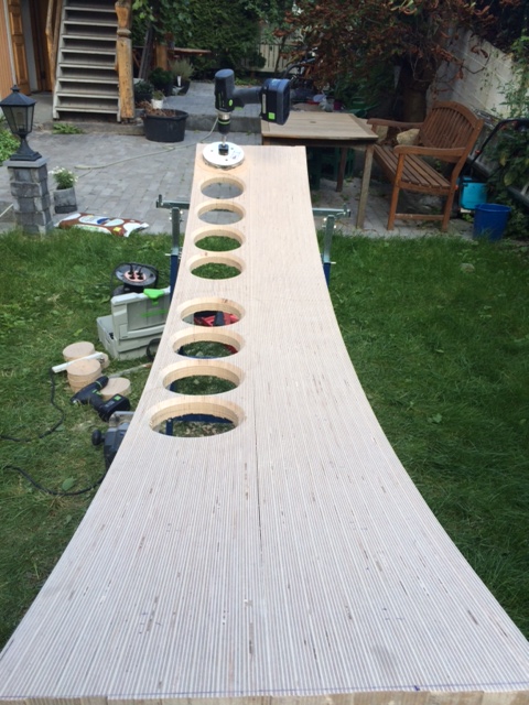

    Lyn, torden, regn og elektrisk verktøy er ikke rette kombo, så det ble en hastig avslutning på dagens økt.

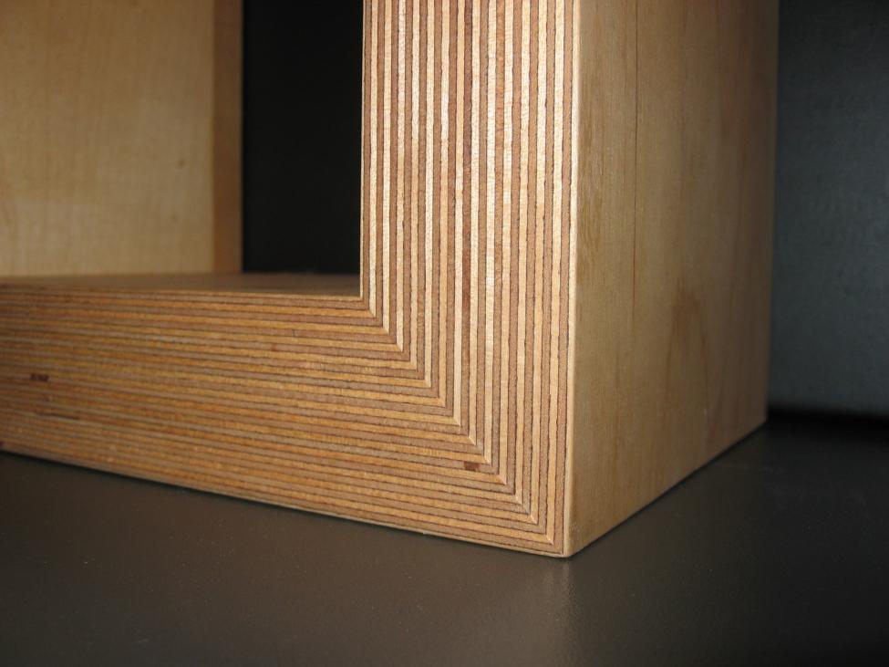

    Ofte synes jeg finerendene er kul finish, men da er det absolutt ingen rom for tabber….

    Spennende dette her Roald. Kommer gjerne på en visitt jeg også, da basstårn nærmer seg faretruende her opp i hulen også. Har lysst til å høre så mange løsninger som mulig. Før jeg bestemmer meg for hvilken vei jeg vil gå.
    Kan vel si at du traff relativt godt på den skjøten der....

    Selv OB-BB vil kalle den skjøten godkjent:)

    Fint å få skryt for skjøten, men den er nok bare et eksempel på hvordan jeg mener det bør se ut…..
