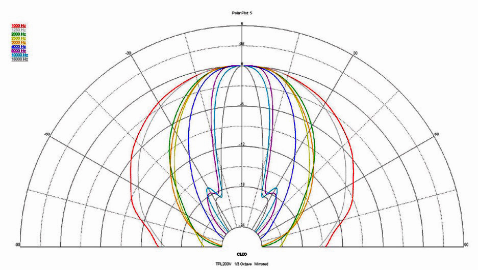

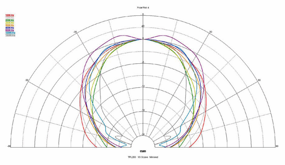

    Så da er vi alle enig om at man får bedre vertikal spredning med å snu den :sneaky:

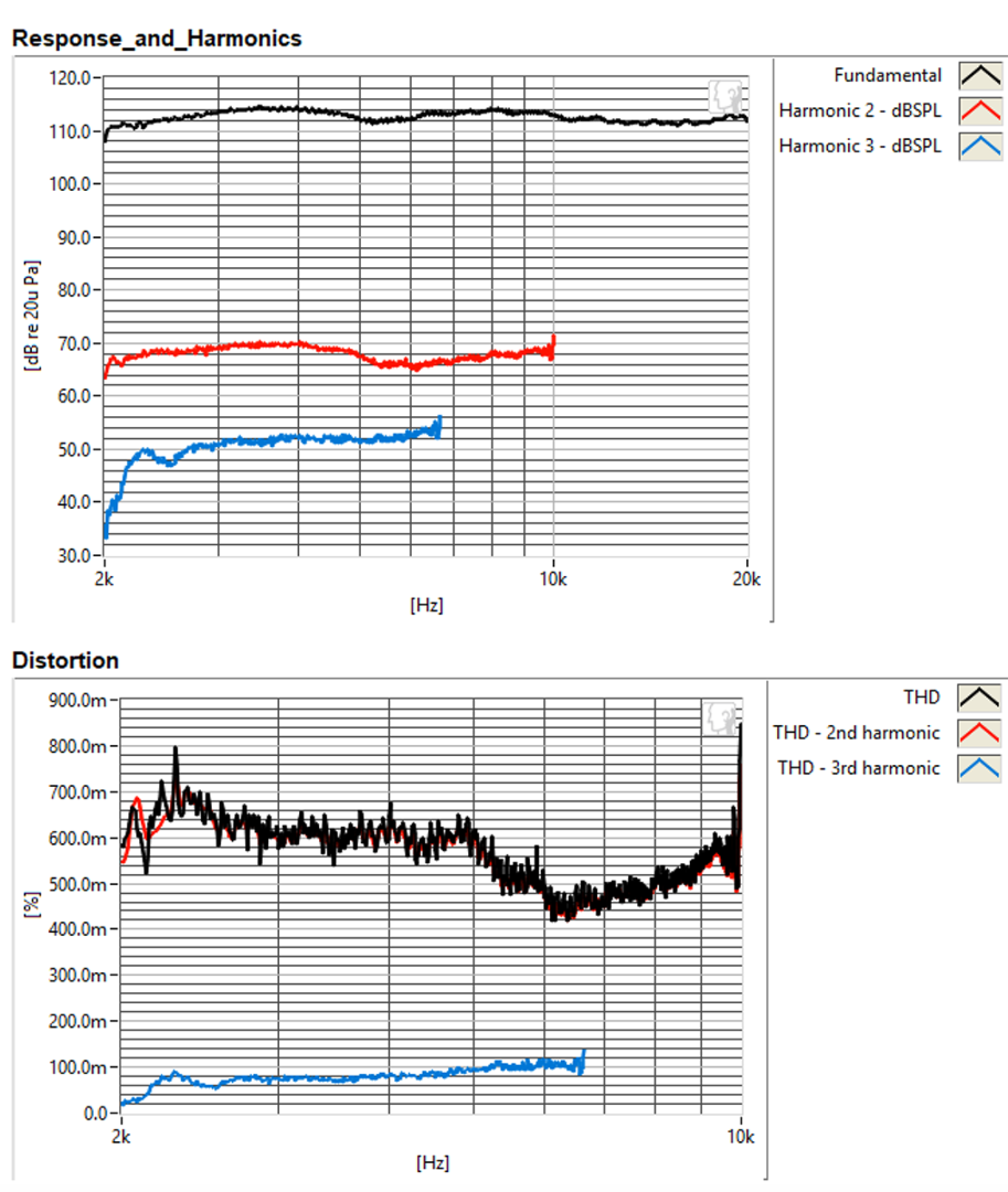

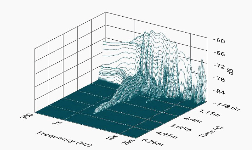

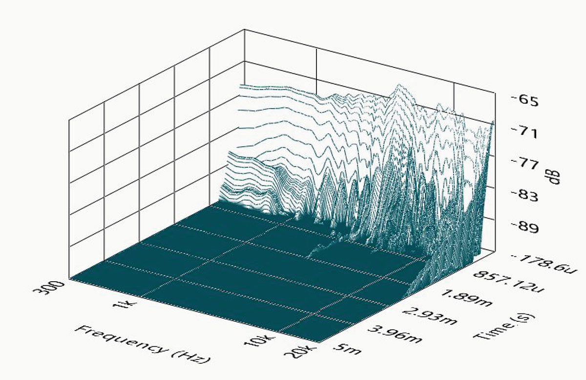

    Glad jeg har rund diskant jeg
    Beyma TPL 200
    BlieSMa t-34B

    Joa smultring diskanten din virker den også :)

    Det som hadde vært interessant å se er hvordan det ville sett ut med 10dB mindre på Beyma, nå skal begge ha skryt for å vise forvrenging med litt påtrykk, de fleste viser skryte data rundt virkningsgraden og den forverrer seg med litt power

    Vet ikke om jeg har stålkontroll på dette men med waveguiden min har jeg lik kapasitet som Beyma'n og forvrengning blir der den er?
    Tjener du 10dB på waveguiden ?

    Gangsynet svikter, se nøye etter. Beyma så vidt over 120 på det høyeste og BlieSMa på 114. Ja 6.5 db er nok sandheten på waveguiden
    Ser at begge ligger på 112 i øverste delen.

    Jeg mener ikke å være vanskelig, men siden du er akkurat der du er i prosjektet kan det være greit å ta det nå.
    Det er TPL200H du skal ha der?
    I artikkelen som Tor linket til er dette vertikalt:
    Og dette er horisontalt:
    Dette sammenfaller med absolutt alle bånddiskanter jeg har sett spredningsmålinger på. Kan det være rett og slett en skrivefeil i dokumentet du hentet bildet fra Roald?

    Min intuisjon sier meg at da tjener du 6,5dB på forvrengingen også, eller tar jeg feil da?

    Fanen nå er du storforlangende ……
    Det var det jeg ikke hadde stålkontroll på, men spiller liten rolle. Bra er de begge
    Men på klirr i tidsdomenet er det mye tøys på beyma rundt 3 kHz. Ørets mest følsomme område
    Vis vedlegget 664516
    Vis vedlegget 664517
    Se korreksjonen min, tasting på autopilot i fylla, ved å snu den får jeg bedre vertikal spredning

    Åja, da skal jeg holde kjeft. Jeg ville bare forsikre meg om at du ikke endte opp med noe stikk motsatt av hva du var ute etter.

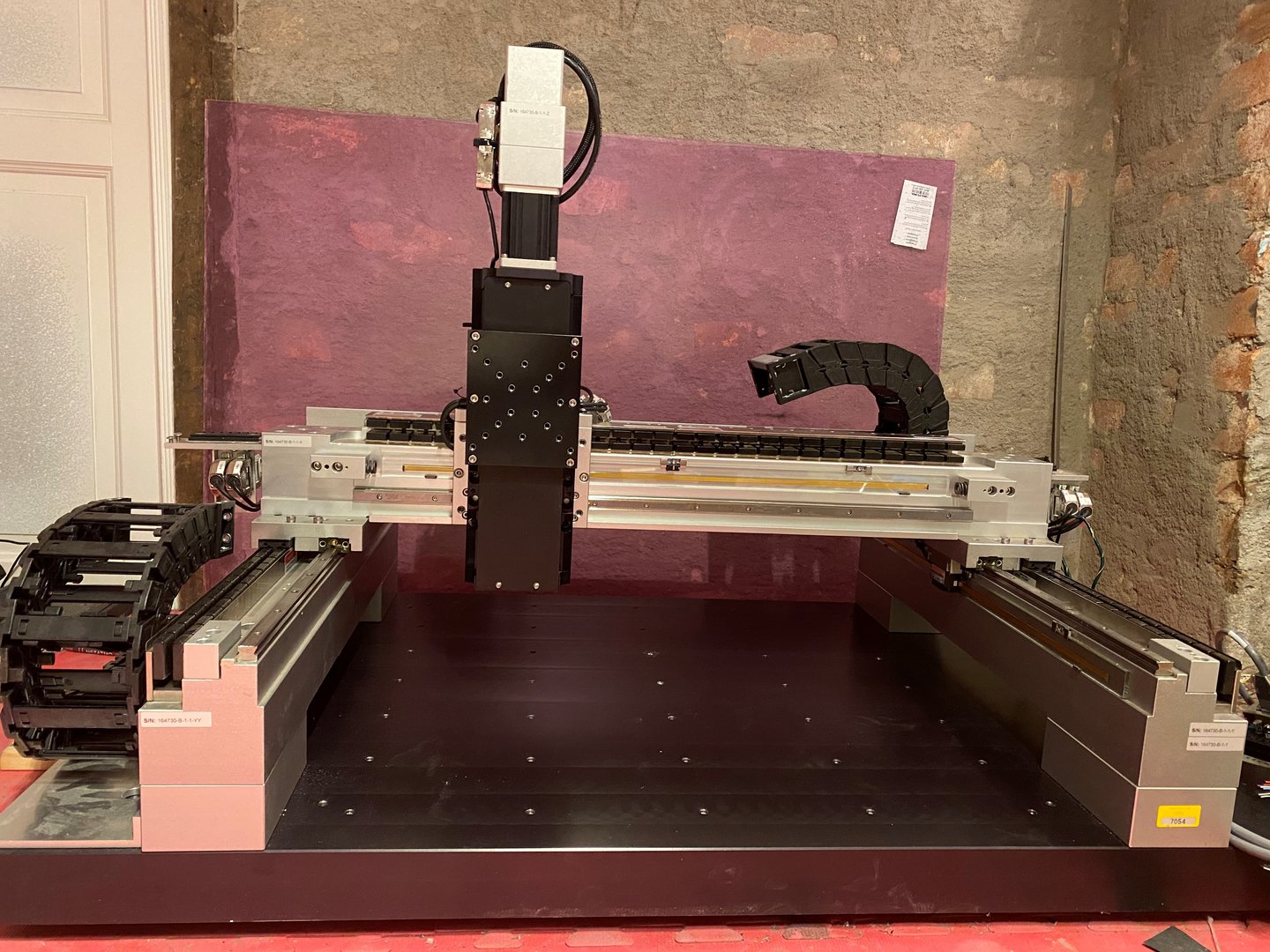

    Kan noen forklare oss som ennå ikke har skjønt det hva som gikk feil i fresingen..?
    Ikke noe som gikk feil i fresingen, bare mangel på menneskelig nøyaktighet…
    Har brukt de beste triksene jeg kan på repetisjon men ,25mm x 12 blir tross alt 3mm feil, det som feilet var epoxy som ikke tørket ordentlig, og for de som ikke har prøvd det, er det som å fjerne skikkelig seig tyggis når du må fjerne det
    Går helt greit med kritiske innspill, men jeg tror jeg har en god plan :)

    Da er man tilbake i eget hjem etter en tur i hula til Steinost, som forventet når det kommer til dsp og akustikk bestod besøket av folk som allerede har skjønt hvor utfordringene ligger i jakten på god lyd, men vi hadde det hyggelig vi og musikk ble det også tid til…. :) :)
    Så blir det en takk til snekkeren som tross av å bli snytt for verdenspremiere tok en liten treningsøkt og bidro med å få inn mitt nye leketøy

    Ja så ikke bra ut men jeg serverte han en styrkedrikk slik at han kom seg på bena og fikk kjørt hjemover

    Snekker'n klarte seg bra selv om han måtte rygge opp den kronglete steintrappa. Nå er ryggen bedre enn på lenge. Med bena veide jo dritten nær 150 kg

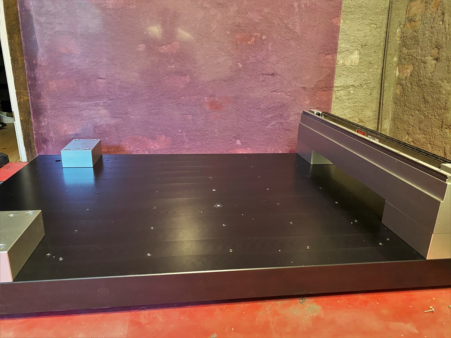

    Noen hundre kilo med nøyaktighet pusles sammen
    Vis vedlegget 665757
    Jeg kommer når du ska dra den igang. Slikt ligger Steinars hjerte nært.
    Kjøp kvalitetsfreser er første bud. Når du får kjørt skikkelig igang går du over til hardmettall. Dyrt men bra.
    Hvor stort område var det den kunne jobbe, du sa det jo når du var hos meg.
    Er ikke så stort 50x50x15, men er nøyaktig.....

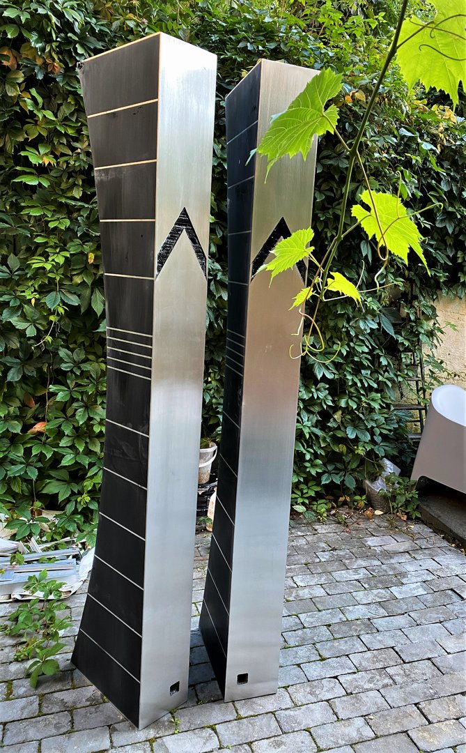

    Her har det i hvert fall vært total stillstand lydmessig i noen år. Bare litt sideveis forflytning hit og dit.
    Jeg prøver bare få litt stell på rotet i anlegget så ikke jålebukken fra Råde stikker før han rekker å sette seg ned.
    Bra du ser enden nå - Gleder meg til å høre disse buede linjekildene.
    Jeg gleder meg også😁
