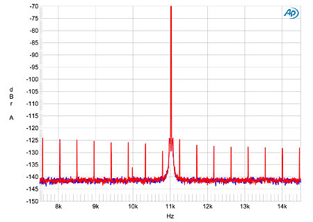

    Det er ingen som har målt Ayre USB-Dac til 160ps.
    Dette er målingen fra Stereophile:
    Dette er fra DCS Scarlatti-settet med VRDS-transport (målingen er litt bedre med DSD-upsampling, men blir ikke apples to apples IMHO)
    Dette er fra Ayre C-5xe (Pioneer DVD-drivverk)
    DCS-settet bruker S/Pdif (med litt hjelp av wordclock og ymse). DCS koster en halv million, man må gå utifra at det er gjort alt for minimere jitter. Men måler fortsatt dårligere endel enn en C-5xe hvor alt er gjort for å minimere jitter fra grunnen av, og ikke trenger å forholde seg til S/Pdif.

    Jittergraf Slimdevices:

    Er mye spesifikt for disse grafene som står forklart i testene som lenket over. F.eks. er de to store stolpene til høyre for midten i Lavry jitter grafen produkter av testutsyret, ikke DAC'en i seg selv. Lavry'ens høyeste jitterkomponenter er avmerket i den røde sirkelen.
    Weiss og Lavry måler åpenbart bedre enn slimdevices. Hva som er best av Weissen og Lavryen varierer etter hvilken måling som legges mest vekt på. Som kan sees har Lavry mer normal (harmonisk) vreng enn Weiss'en, men desto mindre jitterprodukter. En mulig forklaring på hvorfor folk subjektivt elsker lyden av Lavryen til tross for noe høy harmonisk vreng. Weissen er fra 2003 og kostet da 10000 dollar, Lavryen er omtrent like gammel (testet i 2004) og kostet 7000 dollar.
    Jitter grafen til slimdevices er verdt å nevne med tanke på tidligere momenter i denne diskusjonen. Høyeste artifaktene ligger rundt -110dB. Ikke all verdens, men heller ikke verdens reneste med tanke på at det ikke er harmonisk vreng. Litt høyere enn de før nevnte grafene på side seks i denne: http://www.lavryengineering.com/white_papers/jitter.pdf I den grafen er det tydelig at artifaktene vil ligge godt over støygulv i 16 bit lyd. Det bør også være tydelig at herr Dan Lavry, som er verdens største guru på nettopp jitter i konvertering, har vesentlig bedre prestanda på dette feltet enn de andre. Neppe tilfeldig.
