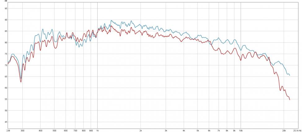

    Siden det er 4365 som diskuteres, her er målinger av mellomtonedriver i 4365 hornet, med og uten filter:

    Orso:
    Du viser en måling med 13dB fall fra 1500-15k. Samt at fallet øker fra 8k.
    Det er mørkt. Eller er det en råmåling som EQes etterpå?
    Ikke det over 15k som bekymrer meg.

    Orso:
    Det står klart og tydelig at det er en måling uten EQ. Altså en råmåling!
    For å få diskant riktig implementert så burde middriver lavpasses i toppen for å få det fornuftig. :)

    Orso:
    Oversåg det! Beklager! :)

    Orso:
    Kan du forklare hvorfor du velger kjøre stoformat helt opp i det hornet?
    Har du prøvd med diskant?
    No problem. :)
    Fordi hornet ikke beamer før langt opp i frekvens og nivået holdes godt høyt nok til det hørbare. Nå det er sagt, ville exit på 1,5" eller 1,4" vært enda bedre. 2" exit er i grunnen litt utdatert.
    Jeg har ikke prøvd med ekstra diskant selv i dette hornet og savner egentlig ikke noe, men mange andre har gjort det. De fleste opplever ikke noe fordel og heller ulemper med det så sant de bruker beryllium i storformatsdriveren. Da unngår man oppbrytning høyt i frekvens.
    Her ser du forøvrig råmåling av både Radian 950BePB (blå) og JBL 2446Be (rød) i dette hornet. Nivået er ulikt fordi den ene er 16 ohm og andre 8 ohm Man ser at Radian driveren holder nivået litt bedre utover. Den låter også mer behagelig i mine ører, men de nærmer seg jo mer man EQ'er. Radian har uansett en renere impuls som kan være årsaken til at den låter smoothere.
    Vis vedlegget 484270
    Ok!
    I all høflighet, jeg er litt enig med ufo. :)
    -Hornet ditt beamer ikke før langt opp, en diskant vil gjøre til at det ikke beamer.
    -At en 2" driver er utdatert blir vel litt feil, det kommer vel an på bruksområde og horn.
    -Du har ikke prøvd diskant, blir det ikke da litt feil å påstå at det i alle tilfeller ikke er nødvendig så lenge en har be membran?
    -Hva mange andre mener er ikke jeg så opptatt av, prøver finne egen sti med egne vurderinger. Det bør dere andre også.
    Er mye som er vedtatt sannhet, men som gjerne er mer en mote greie.
    -En diskant vil opprettholde følsomhet i øverste frekvenser der storformat ikke loader på samme måte som en diskant. Det vil gi lavere vreng med diskant.
    Et 4" membran er også temmelig stort for å gjengi det som er over 10k.
    Et lite diskant membran vil vere lettere og mer egnet, selv om du har be.
    I all høflighet så er disse punkter bare for å belyse at en kan ikke bare rett og slett avskrive diskanter.
    At en velger be membran og kjører hele veien opp, helt fint for min del. Det er ikke det jeg sier mot.
    Det er at en velger nevne at diskanter omtrent er unødvendig.
    Kjekt at du deler målekurve av Radian vs 2446. :)
    Jeg har selv 2446, 800-7k. dog med standard titan membran.
    2446 ser ut til å være jevnere 700-7k på kurven din enn Radian, det som jeg synest er slike driveres komfortsone.
    Gjerne 700-4k i et 5-veis system.

    Det er forskjell på og si at at en 2" er ubrukelig over 7 KHz og at det gir sterk farging (slik som ufo faktisk skriver) sammenlignet med å mene at det er bedre å bruke en ekstra diskant. :)
    hvorfor viser du bare til målinger rett på aksen? om et typisk horn f.eks er 90-120grader skal hornet klare det før arealet til driveren slår inn.
    ok ikke ubrukelig, en god driver kan sikkert låte fint til 10khz og kanskje mer, men snakker vi high-end og en tredjepart tar polarmap målinger for å vurdere hvor god en høyttalere er vil han umiddeltbart kunne påpeke designfeil off-axis for alle 2" enheter over 7khz uansett hvor godt hornet er under. minste diameter i hele hornsystemet og bølgelengden, altså 1.5" = 9khz, 1" = 13.5khz osv.
    deler man da for høyt blir det tydelig innsnevring midt i systemet og hørbar farging (iallefall om man sammenligner direkte med 3veis som matcher ved delefrekvensen selvf)
    det er jo akkurat det samme som skjer nedover i frekvens for store woofere og baffler. større gir bedre direktivitet, mindre omni. men jeg vil ikke si en høyttaler som beamer oppover opprettholder direktivitet selv om det kanskje kan ligne på det i noen målinger. tror det var klausvoll eller hva han heter i ålesund? som påstår høyttalerene sine med små woofer og store bånd er "kontrollert direktivitet" fordi de beamer som bare juling oppover heh...
    Diffraction from baffle edges
    "Note that above about 14 kHz the baffle has no effect, because the dome has become too directional to illuminate the edge. The dome diameter becomes acoustically too large at higher frequencies to be considered a point source"
    imo så lenge man snakker om høy kvalitet trenger 1.5" diskant i tillegg, mens 2" krever det. alt annet blir et kompromiss. selv 1" enheter har problemer oppover lissom.
    For det første er det ikke helt på aksen. Det er et stykke under siden målingen er gjort mellom to horn. For det andre har jeg ikke gjort direktivitetsmålinger av hornet selv. Det har derimot Klipsch gjort og det har jeg postet flere ganger. Og de viser at hornet ikke blir noe særlig smalere før over 11 KHz horisontalt. Vertikalt så holder det direktiveten helt opp til 18,5 KHz.
    Så nå har vi beveget oss fra ubrukelig over 7 KHz til å låte fint til minst 10 KHz? ;)
    Som sagt, det er ikke noe nevneverdig beaming før over 11 KHz horisontalt. Tror du virkelig det betyr mye i et horn som i utgangspunktet har så bred spredning som 90 grader? Hvor viktig er det holde spredningen konstant over 11 KHz? Ved 15,5 KHz har K-402 en direktivitet på 75 grader forøvrig. Det går litt opp og ned over 11 KHz, men det faller ikke under 50 grader. Det er grunn til at nesten ingen eiere av dette hornet ikke kjører ekstra diskant hvis de har beryrllium. Ikke fordi de er idioter slik du beskriver, men fordelen rent direktivitetsmessig er svært liten. Dessuten introduserer man da andre feil som det må veies opp mot. En pollarrespons vil selvsagt se dårligere ut hvis man legger til en diskant!
    Siden vi er i en JBL tråd, så kan jeg nevne at JBL 2384 som kanskje det beste større hornet JBL har i dag ikke holder spredningen noe høyere opp i grunnen. Til tross for at det bruker en 1,5" driver (2450SL). Og her vil du også se et solid fall på aksen frekvensmessig. M2 hornet er tilsvarende høyt i frekvens.
    Runde horn som mange bruker som kjører toppdiskant beamer totalt sett mye mer til tross for bruk av 1" diskant. De starter å bli smale langt tidligere og blir det gradvis hele veien. Mens en konstant direktivitets horn som K-402 holder seg konstant høyt i frekvens horisontalt og så og si helt opp vertikalt.
    Som jeg har sagt flere ganger, bruk av 1,5" eller 1,4" exit er selvsagt enda bedre og garantert det Paul Klipsch og Delgado hadde brukt hvis det ble designet senere. Er derimot ikke enig i at 2" ikke kan fungere meget bra i rette hornet. I en AB test Klipsch gjorde mellom 2-veis vs 3-veis med ekstra diskant var det ikke noe foretrukket flertall for 3-veisen.

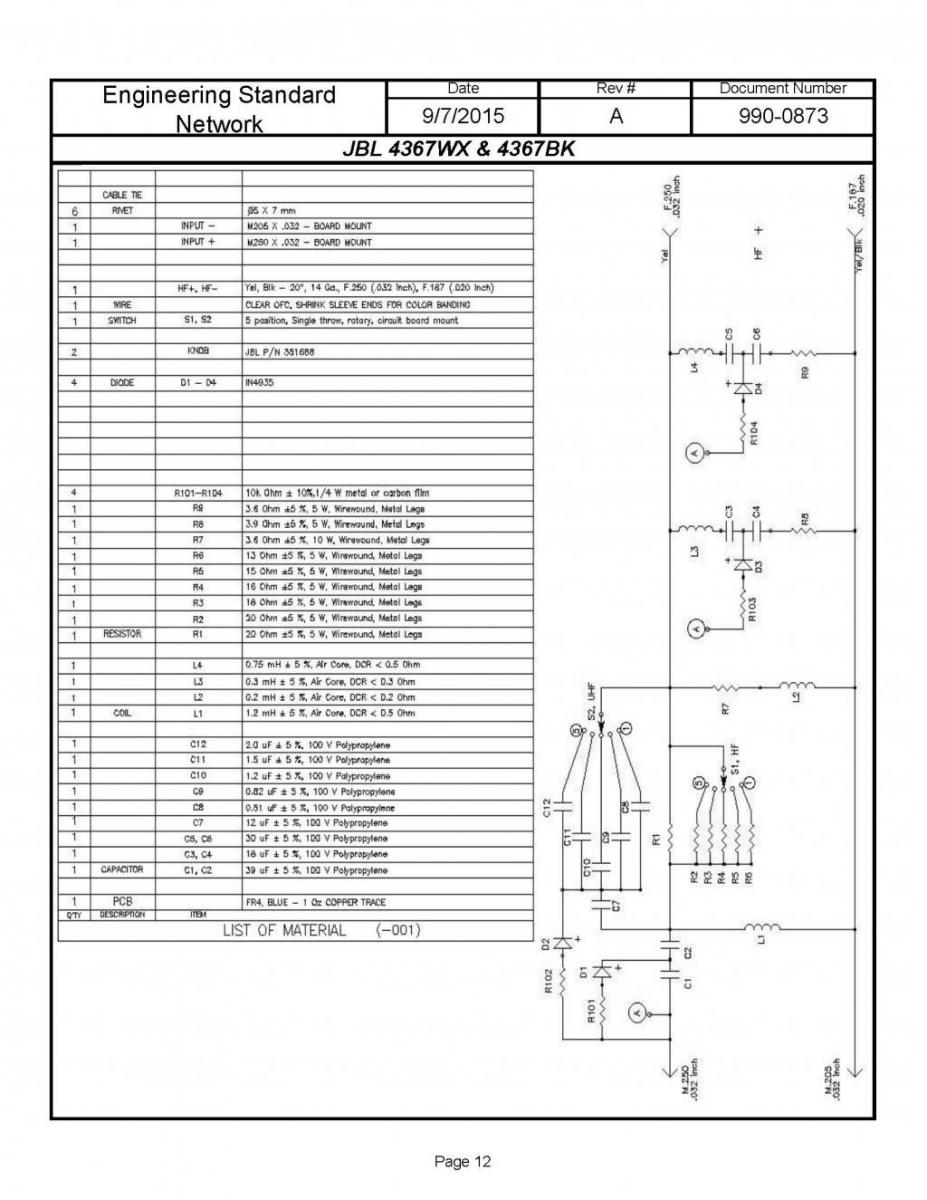

    K2
    16.04.2007
    1.239
    2.028
    Skedsmokorset
    Noen her (LMC?) som finner noe interessant å bytte på disse 4367 XO?
    LMC
    03.08.2006
    25.393
    14.647
    Drøbak
    48
    lure-spørsmål?
    fint om du har hele skjema...
    full pupp i aksjemarkedet, så ser senere :D
