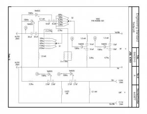

    Da starter jeg med en "simulert" impedansfil tatt fra bildet på audioheritage. Under ser du 2 kurver: kurve 1 er din målte frekvenskurve med filter, kurve 2 er den frekvenskurven lspCAD simulerer med den "simulerte impedansfilen" og det filteret du har oppgitt. Som du ser, er forskjellen svært liten, og det betyr at vi foreløpig kan bruke den simulerte impedansfilen (den er 90% bra nok). Det betyr også at målingene dine er ok. Det er riktig som du sa at du måtte skru opp volumet: forskjellen mellom kurvene er ca 5dB (som jeg har kompensert for i bildet under). Nå går jeg igang med å forbedre filteret.

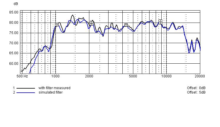

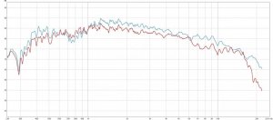

    Her har du en kjapt forsøk. Sammenlikn under (jeg har brukt 1/3 oktav smoothingsmålingene for å tydeliggjøre forskjellen). Sort kurve er det opprinnelige filteret, rød kurve er det nye. Nå er vi +/- 2,5 dB fra 1kHz til 15 kHz. I tillegg gir filteret 2dB mer følsomhet, og inneholder færre komponenter. Vi har tilogmed fått en jevnere impedanskurve.
    Men dette er (foreløpig) bare en illustrasjon på hva som kan gjøres med enkle midler. Det er nok mulig å komme langt videre, men da trenger vi mer info: den virkelige impedansfilen (først og fremst) - men dernest: hvilken delefrekvens har du egentlig tenkt deg? Her har jeg lagt til grunn 1kHz 4. ordens filter - som etter min oppfatning er omrent riktig med denne driveren/hornet. Men kanskje vi skal forsøke med 800 Hz? Og hva slags basshøyttaler skal du ha? Ennå mer viktig enn frekvensgangen vi nå lager, er riktig frekvensoverlapp og fasegang ved delefrekvensen. Det er egentlig litt meningsløst (men likevel moro) å bare gjøre dette for diskantdriveren.

    Tror jeg vil prøve den på 800Hz. Har du et koblingskjema å sende meg?

    Kan gjerne sende filteret. Men jeg så gjerne at vi hadde den korrekte impedanskurven først. Og ikke minst: målinger med basshøyttaleren også - tatt under de samme forhold som for diskant, med lik mikrofonavstand osv og med aktuelt kabinett. Det oversendte filteret kan (slik det er nå) aldri bli mer enn en god tilnærming - et utgangspunkt for videre arbeid inkl. lytting, prøving og feiling.

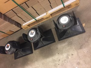

    Ellers må jeg i at 2435-driveren virker veldig spennende. Skulle gjerne testet slike, f eks i et 2352-horn. Men foreløpig har jeg egentlig hendene fulle med 2440 i 2360-hornet. Og dessuten altfor mye JBL-utstyr liggende.

    Ja 2435 er en fantastisk driver. Den er identisk med 435Be som brukes i K2 S9800, men uten Aquaplas coating. Det resulterer i noen små resonanser rundt 17k-20k. Pluss noen småpeaker i CSD målingen.
    Du skulle fått tak et sett av de nye 476Mg driverene som sitter i nye S9900. De ser rå ut.
    Det jeg liker med disse driverene er den ekstremt lave forvrengningen ved litt lydtrykk. 2435 på H9800 gir i området 0.4%-0.7% ved 96dB / 1m. Ikke dårlig.

    Jeg har eksperimentert med Aquaplas på 2425- og 2445-drivere. Det gir faktisk et smoothere resultat.

    Hei timc: Nå har jeg gjort nye simuleringer med den "ekte" impedansfilen. Forskjellene er ubetydelige sammenliken med i går.
    Selv om resultatet av det nye filteret ser bra ut hittil, vil jeg gjerne understreke at jeg ikke på noen måte ser på det som ferdig. Det er mange optimaliseringer som fortsatt burde gjøres - men de fleste av dem krever kunnskap om basshøyttaleren. Jeg vil på det sterkeste anbefale deg å måle også den - dvs:
    - sette sammen høyttaleren slik den kommer til å bli når den er ferdig: med korrekt kabinett, riktig plassering av enheter på frontplaten, riktig avstand fra gulv, osv
    - måle respons og impedans for diskanthornet en gang til
    - måle respons og impedans for bassenheten, uten å flytte mikrofon eller kompensere noe nivå
    - måle respons for begge elementene samtidig, parallellkoblet
    Alle målingene med 12 db/oktav smoothing
    Alle disse målingene er helt nødvendige for å konstrukere et godt delefilter med riktig overlapp og fasegang. Min erfaring - riktignok ikke med 126A, men med mange andre JBL 12" elementer (2213/123A, 2214H, LE120H, 2203A og 2204H) - er at ingen av dem måler helt jevnt over 1 kHz, og at alle (helst) trenger noen form for frekvenskompensasjon høyt oppe. Ikke minst vil disse målingene si noe om hvordan man skal legge an diskantfilteret i forhold til effektfølsomhet.
    Jeg hjelper deg gjerne med simuleringer når du kommer så langt.

    Tusen takk for hjelpen Grelv. Skal bygge sammen prototypefilteret du postet og se hva som skjer. Vet ikke når jeg får gjort noe skikkelig med bassen. Ser for meg at jeg vil leve med en Reodor Felgen løsning frem til høsten.

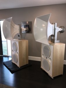

    Har forsåvidt stillt samme spørsmål på LH også, men kjekt å få innspill flere plasser.. Driver å planlegger hva kabinett jeg skal ha på 2245H elementa og har funnet noen ideer:
    - 2 x http://i24.photobucket.com/albums/c7/ValentinR/DSC_0055.jpg"]B460 klone[/URL]
    - 2 x http://www.audioheritage.org/vbulletin/attachment.php?attachmentid=37822&stc=1&d=1236413628"]Altec 8184 klone [/URL](to enkle kasser)
    - 1 x http://avforum.no/forum/attachments/hoyttalere/47686d1237027710-nar-svs-blir-litt-smatt-p1000718-800x600-.jpg"]Altec 8182 clone[/URL] (begge elementa i en stor kasse)
    - 2 x sonotuber lignende dette:
    Vil helst ha B460 men tror ikke jeg tørr å begi meg ut på det selv, har fått pris på å få lage kasser men det koster litt mer enn jeg har mulighet til her og nå.
    Sonotuber er enklest og billigst, men kan ikke huske å ha sett dette brukt på "hifi" element, men mye brukt på brutale element som SVS, Soundsplinter og TC sound
    Er to element i en kasse en stor ulempe (bortsett fra evt plasseringsproblem) eller er dette en grei løsning?

    Akkurat det med to kammer har jeg hørt begge deler om, noen sier det kan være fordel også med ett kammer, men da forutsatt det at de får ett helt identisk signal, dvs at elementa blir brukt på en og samme kanal.
    grelv
    21.08.2007
    515
    110
    baldrick skrev:
    ... Driver å planlegger hva kabinett jeg skal ha på 2245H elementa og har funnet noen ideer:
    Det beste IMO er et element i hver sin kasse. Dette gir best mulighet for å kontrollere stående bølger i rommet, gjennom plassering etc. Forsøk å plassere begge kasser inn i hvert sitt hjørne. Du vil garantert få en kansellering pga veggrefleksjon, men med hjørneplassering kommer denne ikke før omlag 200Hz (og det er vel langt over det frekvensområdet som her er interessant).
    Hjørneplassering minimerer kanselleringer pga refleksjoner, og gir 6-9dB ekstra gain. Alle stående bølger eksiteres maksimalt - men resonanser er etter min erfaring lettere å kontrollere enn kanselleringer. Har du equalizer? Min klare anbefaling er å bruke digital eq for basskanalen for å fjerne romresonanser. En Behringer DEQ2496 er god nok i massevis - føler du deg ekstra spandabel finnes det selvsagt dyrere alternativer (som neppe låter bedre, men som kanskje er penere/enklere å bruke/med høyere byggekvalitet).
    Etter min subwoofer-erfaring er bassrefleks best egnet - og med lav EBS-liknende avstemming: f eks 20 Hz i en 200-250 liters boks. Inklusive room gain fra hjørneplassering vil du kunne greie opptil 120dB ved 20 Hz uten å overskride hverken Pmax eller Xmax. Det tenker jeg er nok til å vekke naboen, ja.

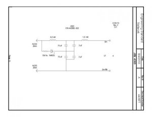

    Da har jeg simulert filteret. Faseresponsen ser noe rar ut til sammenligning med andre filter som har blitt brukt på denne komboen. Vil dette ha noen negativ innvirkning tror du?
    -Tim
    grelv
    21.08.2007
    515
    110
    -Tim
    Hvordan har du simulert? Hordan "rar" sammenlknet med andre filtre?
    Vanskelig å si noe om faserespons før vi vet noe om bassenhetens frekvensgang og det totale delefilteret. Det er der faseresponsen eventuelt er vanskelig å få "riktig".
    Edit: Dessuten vet jeg ikke noe om hvordan du har målt: mikrofonavstand, MLS pulslengde/vindu, osv. Alt dette vil kunne påvirke målt/simulert faserespons.

    Har simulert i elektronikkprogram med 6ohm resisitiv last.
    Fasresponsen til filteret har noen kuler. Det er ikke i overgangsområdet men lengre oppe.
