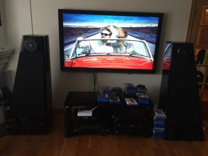

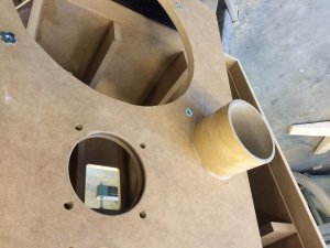

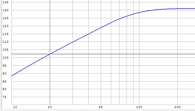

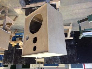

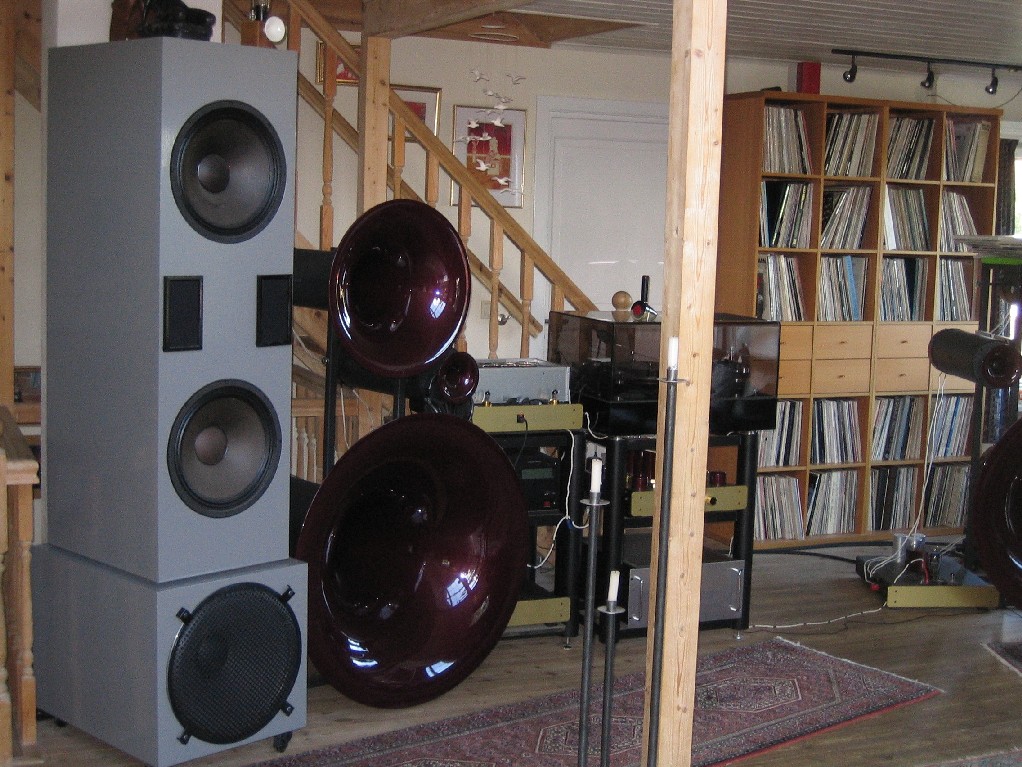

    det er elf basert på eq kontrolleren til rod elliot i australia med en brokoblet coldamp (spansk)på 800 watt per element
    LMC
    03.08.2006
    25.271
    14.298
    Drøbak
    47

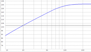

    15 tommer tårnene er tunet for 103dB følsomhet og minus3dB@38hZ
    drives av en 35 watt chipamp fra BD-design i NL som også bygget kassene med matrix bestående av snaue 100 "kammere" som gir et særdeles resonnansfritt kabinett
    down under tar over nedover mot 15
    joda dynamisk så det holder,men kunne ønske noe mere output
    det begynner å bunne på 110db i mitt rom som med åpne tilgrensende volum er ca 250kubikkmeter og det suger bass
    får se hva vi finner på for å klare mere output
    skulle vel egentlig hatt 2245 i 350 liters bassreflex tunet til 20hZ

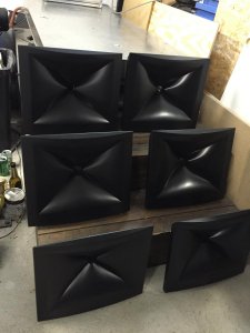

    T
    timc
    Ojojoj...kunne tenkt meg et par av de subkassene :)
    Desverre har jeg hverken penger eller plass. Billig frakt hos JetCarrier.
    -Tim
