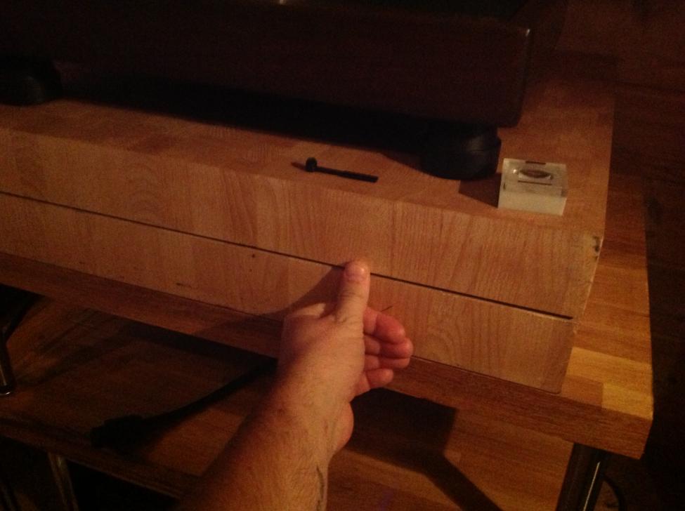

Har du prøvd å dempe med gummiringer på veggfestene? Mulig det blir feil for hva jeg vet, men det burde dempe resonanser forestiller jeg meg.
Jeg har endt opp med å flytte platespilleren bort til ene langsiden av rommet.
Den står på et enkelt rack av stålben, og eikeplater. I tillegg har jeg to slakteblokker av endeved som ligger oppå hverandre med gummi mellom. Her er det dønn stille.
Etter det jeg husker fra turen ut til deg så var huset ditt et relativt gammelt tømmerhus, og etasjeskillet var vel også tre?
Da har jeg trua på å tilføre vekt i underlaget og å o le av med gummi for å senke resonansfrekvens.

spørs om veggen tåler så mye vekt... :p men da gjør det ja nesten ikke noe forskjell om den henger på veggen eller står på kommoden, fex. faktisk så er kanskje plasseringen på kommoden på venstre siden av anlegget (ved døra, hvis du husker den) den bedre, fordi du har ja ganske mye bassenergi på frontveggen mellom høyttalerne. Problemet er døra. Jeg er redd at hvis den åpnes eller lukkes litt for hart, så vil luftbølgen fra den blåser pickupen til side...

Ei slik fjøl er daud ettersom veden står har de lærde forklart.
Funker her i alle fall. :)

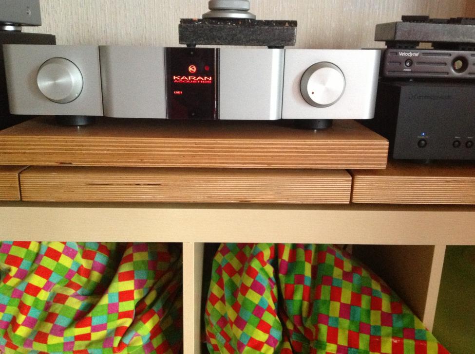

En annen måte å redusere vibrasjoner på i stedet for å koble av med ulike føtter osv er å redusere massen det kan settes sving i. Kjøp et ikea LACK bord (ca 50 kroner) og kutt bordplaten til å passe oppå vegghyllen din, gjerne med spikes imellom både for utseende og effekt. Denne platen har så lav masse at vibrasjonene dør relativt kjapt ut sammenlignet med mye annet.
når du kutter i platen vil du blottlegge bikubekonstruksjonen som er av papp eller lign tror jeg og det blir stygt å se på, men det går sikkert an få løsnet den ene finérsiden så du kan lime den på igjen etter tilpasning.
Et billig og kjapt forsøk er det iallefall.

god ide!
jeg har egentlig tenkt det sånn:
vegghylle av 40mm mutiplex, sorbothane halvkuler ( SORBOTHANE ISOLATION FEET - 50MM DIAMETER - BOXED | FROM INSPIRE HI FI | eBay ) så en plate med 40mm multiplex til som "motsvinger" eller absorber, sorbothane halvkuler og en lett, stiv plate som spilleren står på. Da er LACK kanskje en bra valg. Dumt bare at den neste IKEA er 6 timer unna... :p

Noe annet som også er greit med LACK er at de kommer i mange farger. Som kjent er matching viktig:cool:
