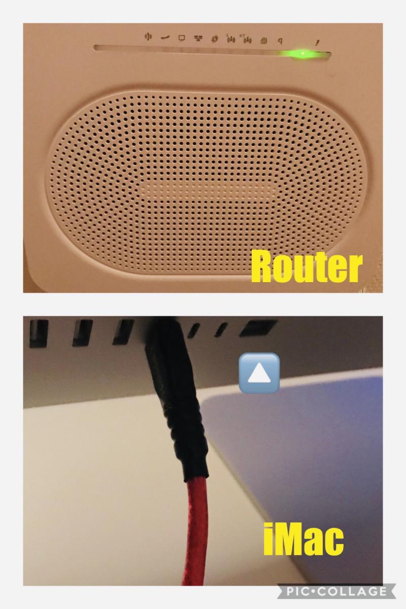

För närvarande streamar Jag Tidal via iMac til KEF LS50 Wireless via USB.
Har blivit rekommenderad att ansluta en nätverkskabel från mitt Telia modem/router (se bild)som går direkt in till iMac (se bild). De menar att Jag kommer att få ett ”ljudlyft”.
Har jag ngt att hämta på detta? Är det bara att gå till Kjell&Company och köpa en 20 m kabel och dra denna direkt till datan? Och ”känner” iMac’en av att en CAT6 kabel är ansluten?
Alltså: Modem/Router > CAT6 kabel 20 m > iMac > USB > KEF LS50W
