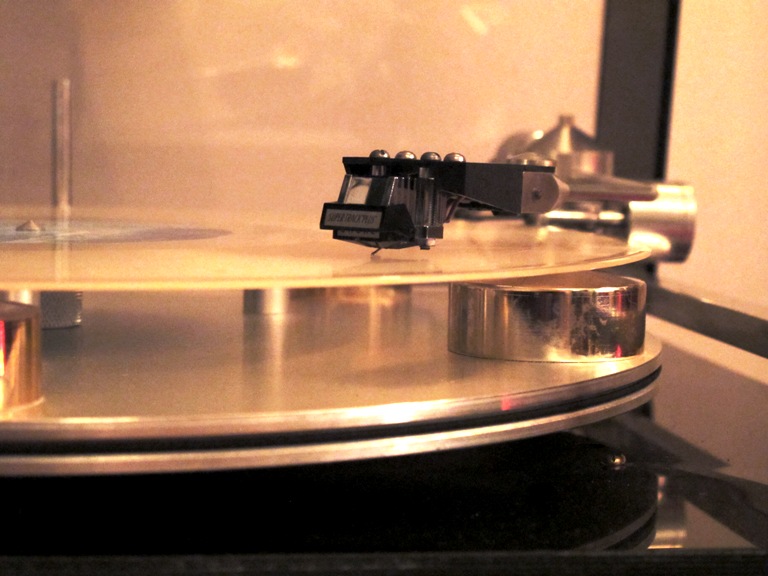

    Den bipolare har vært til observasjon hele uken og vært underlagt følgende regime: Supersilent 11 (Rune), Elvis is Back! (DCC), Joshua Redman: Moodswing (Nonesuch), Nirvana: Nevermind (ORG), Thomas Dybdahl: Waiting for that clear Moment (Universal), Bartok: Konsert for Orkester (Classic) og Red Hot Chili Peppers: Stadium Arcadium (Warner). Jeg lytter stor sett til musikk for små besetninger, men har samme lydpreferanser enten formatet er solo eller cinemascope: Dynamikk, perspektiv, timing og det noe mer ubestemmelige “gøys”.
    Det første som slår en hvor utrolig rent og analytisk den spiller. Cymbaler, plekterteknikk, anslagene på trommeskinnet, opptaksakustikk og forholdet mellom gulvtrommer/bass – alt blir gjort rede for til minste detalj. Enkle besetninger som RHCP blir plutselig litt mindre enkle når får høre hva som egentlig foregår, og dette gjør at kjent musikk faktisk fremstår som mer spennende og kompleks enn opprinnelig antatt. Perspektiv og akustikkgjengivelse er topp, Elvis & Bartok er to gamle innspilninger med et fabelaktig rom og dybde som blir enda mer fabelaktige når de går via BPS. Og den blir ikke vippet av pinnen fordi om turtallet øker, tvert i mot – denne saken er bygget for høye hastigheter. Og den er støyfri og rimelig og veldig stilig.
    Problemet er at Garrard og Nagra ikke helt finner tonen, men snarere spiller på hver sin banehalvdel; oppløsningskraften til BPS omfatter også de mindre flatterende sidene ved 401/Super Gold (diskant og oppløsning er nok ikke helt på 2011-nivå for å si det slik…) Pointet er at Garrard tilbyr eieren en totalitet hvor det å analysere de ulike kvalitative sidene ved musikken blir litt misforstått. En god rørforsterker skjønner dette og ignorerer svakhetene og fremhever de sterke sidene som bunndrag, timing, nærvær og dynamikk slik at enhver fremførelse blir til en musisk fest. (Vel, kanskje ikke alle…) Nagra derimot er nådeløs og intellektuell og det er ikke den rette måten å møte en Garrard på. Så da blir det å lukke lokket for denne gang, men jeg ser ikke helt bort fra at den vender tilbake i en annen kombinasjon hvor den fungerte betraktelig bedre. Uansett, et veldig artig bekjentskap.
    (Selv iført egen koffert forblir BPS unnselig. Målestokk: Stadium Arcadium 13”x13”x 1½“.)

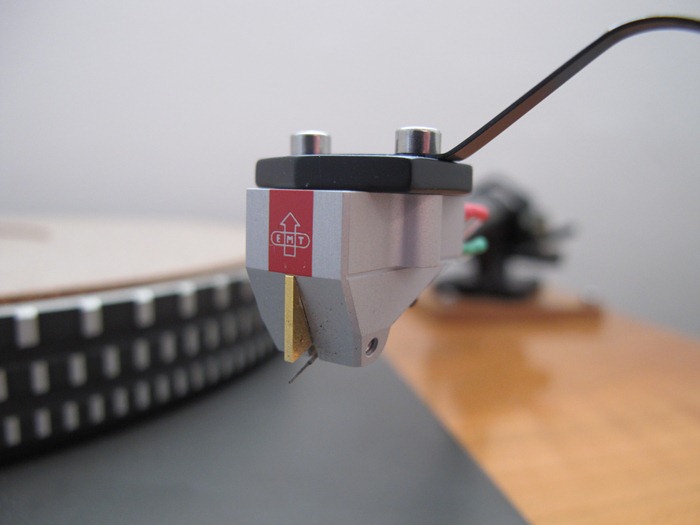

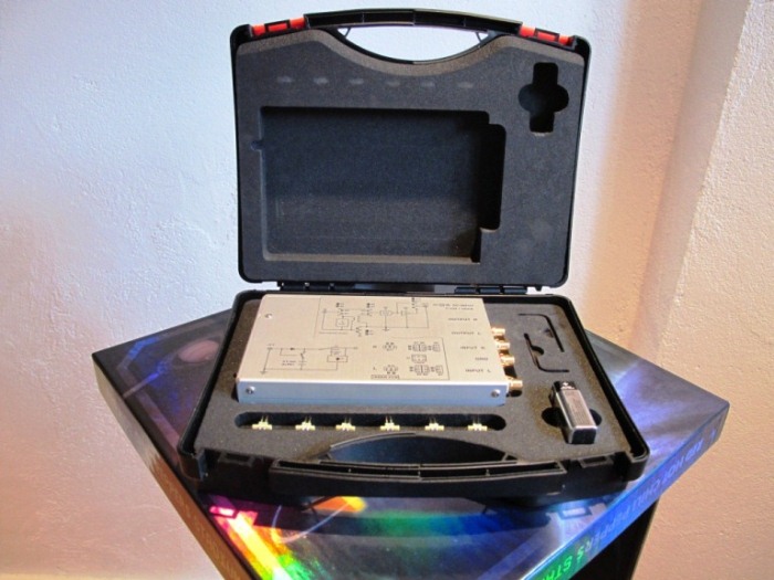

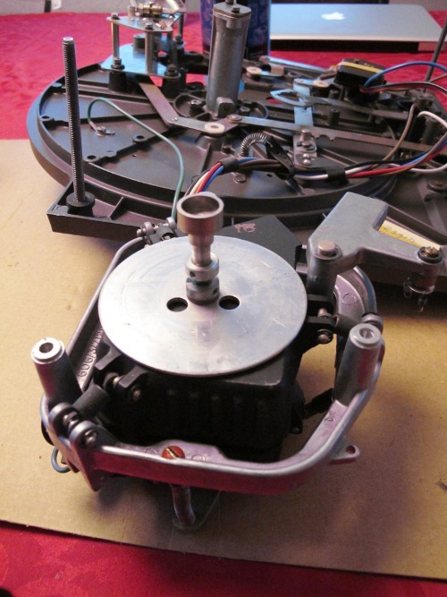

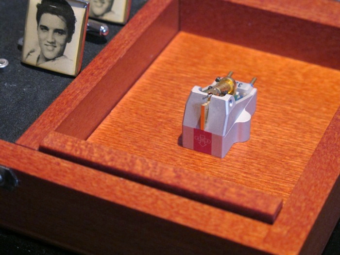

    Har det litt slik med EMT JSD 5 som kom hjem i dag. Mellomhjulspillerne 927, 930 og 940 er kanskje ikke like kjent som Garrard og Thorens, men de har en nærmest mytisk status blant kjennerne og det samme gjelder for bananarmen 997 og die Tondosen. Formgivning, historie, det røde firmamerket og renommé er følgelig slik at jeg er litt betenkt med å montere den i SME’en da den umulig kan innfri. Planen har hele tiden vært å sette opp den ene Garrarden i et neoklassisistisk tema (derav SME V-12) og da må Decca London Super Gold vike sete. Med denne kvalifikasjonen er det i realiteten er det bare to valg – Koetsu eller EMT. Et tredje er selvsagt Decca London Reference, men foreløpig rekker det lenge med en av arten. Jeg har kun hørt Koetsu Black og Rosewood og da i fremmede omgivelser, men innbiller meg at disse er litt eufoniske og maler med bred pensel. Et alternativ er selvsagt Koetus Platinum serie som er noen av de stiligste PU’er som bygges i dag, men denne er relativt kostbar og jeg er en slett gasjert gnier, så da ble det EMT.
    Spesifikasjonene er temmelig standard med unntak av utgangsspenning som er hverken fugl eller fisk og i tillegg har en toleranse på ± 2 dB.
    Nadelspitze und Nadelträger Diamant auf Bor
    Nadelschliff Typ Gyger S
    Empf. Auflagedruck 2,2-2,5p
    Systemimpedanz 2 x 20 Ohm ca.
    Ausgangspegel bei 1kHz 2 x 1 mV, +/-2dB
    Frequenzgang 20 bis 30’000 Hz
    Nadelnachgiebigkeit 15µm/mN
    Anschlüsse vergoldete Pins
    Gewicht 11 g aprox.
    Empf. Abschlussimpedanz =/> 100 Ohm
    Empf. Masse (Arm incl. Tonabnehmer) >15 g bis zu 35 g

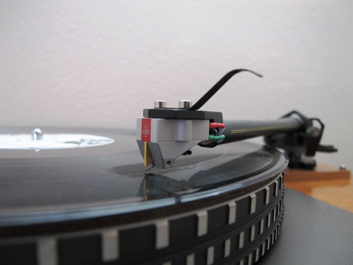

    Vel slowmotion, for å ta kortversjonen så unner jeg deg og alle andre entusiaster en JSD-5! Denne uken har det vært semmert vær på mine kanter så jeg har fått installert nykommeren:
    Det finnes de som kan montere en PU perfekt i løpet av 30 min. og så er det oss andre. Begynte med 200 ? da jeg vanligvis foretrekker å plage elementet litt, men det eneste jeg oppnådde var at den lød fullstendig dødt i toppen samtidig som plomber og kneskåler begynte å løsne. Forsøkte med 47 K (lite impulsvillig og skjærende i toppen) for å ende med 800 ? som ga den beste balansen mellom luft og dynamikk. Last endres ved å lodde kombinasjoner av motstander, så det er høyst begrenset hvor mye jeg gidder å eksperimentere med dette, men det kan være at denne verdien skal ned mot 4-500 ?. Ellers er det 2,3 g. veldig svakt positiv VTA på 180g. LP og antiskating på 1 g. Det mest iørefallende er at JSD 5 definitivt en moderne PU i den forstand at egenskapene er relativt balansert når det gjelder dynamikk, oppløsning, klangbalanse og perspektiv, dette er ingen one-trick pony som f.x. Super Gold. Men den har personlighet og det som kanskje er mest slående er bunndraget og perspektivegenskapene. Både Garrard og SME er relativt bassterke og med en EMT ombord blir det et voldsomt trykk nedentil. I praksis betyr det at musikken gjengis med påtagelig autoritet og kontroll; den er rett og slett involverende å lytte til. Dette er en kjapp PU om enn ikke helt på nivå med Decca, men det er det antageligvis ingen andre som er heller. Klangbalansen heller mot det opplyste og detaljgjengivelse er antageligvis på høyde med moderne PU i toppklassen (Van den Hul Kanari - Grashopper). Alt i alt så kompletterer den 401 svært godt – spiller på hverandres sterke sider fremfor å betone svakhetene. Og en kan se at EMT mener alvor; formgivningen er maskulin, saklig og veldig tysk. Frest aluminiumschassis, halvåpen konstruksjon og ingen nålebeskytter. Jeg synes den ser bøs ut og det røde firmamerket utstråler et dypt alvor og Durchsetzungskraft, men jeg kunne nok levd med en Tiger Eye Platinum også…..
    Er foreløpig svært fornøyd både med lyd og estetikk; EMT / Garrard / SME er en neoklassisistisk kombinasjon i sinn og skinn og jeg tror denne spilleren er på plass nå. Kommer sikkert til å rote videre, men regner ikke med radikale endringer.
    Decca’en over i skal over i Bristol varianten, er spent på hvordan den reagerer på å bli plassert i en tung arm og uansett er det betraktelig mer realistisk å ha den i SAEC enn i V-12.

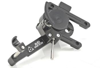

    Problemet er at du ikke kan justere overheng, da Naim mener at spor i shellet ødelegger stivheten i armen (som selvsagt blir litt søkt ettersom Graham, Breuer, SME, Helius et.al. har justering av overheng). Armen er optimalisert for Linn PU som har en avstand festeskruer – nålepunkt på 7 mm. og da må du forsikre deg om at den PU du velger har identiske mål. Regner med at Aro-eiere korrigerer meg hvis dette er feil ;)
    En løsning er selvsagt å kjøpe deg Avid’s Naimslide som justerer overhenget på SME vis, men det blir unektelig litt "Teodor Felgen" å installere denne på Garrarden din.

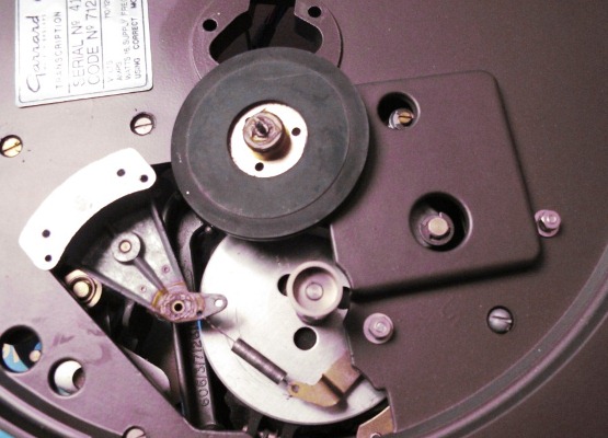

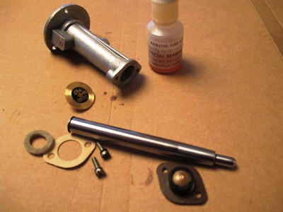

    Perfect Sound har etter hvert fått et anselig sortiment av slitedeler til 301/401, så nå er det ikke lenger noen unnskyldning for å neglisjere den mekaniske hygienen til grammofonen. Den forrige eieren hadde åpenbart fått en eiendommelig idé om å bygge om mellomhjullageret fra oljesmurt til gris, så da var det frem med blåsprit og trykkluft for å rense opp i svineriet; symaskinolje fra Pressol til bronselagerne.
    Tidligere har jeg sendt en spiller til Loricraft for overhaling, men dette er noe herk rent praktisk. Begynte pyntelig med hovedlager som fikk ny bunnpakning og oljeskift fra Analog Tube Audio.
    Bremsekloss og gummifôringer til mellomhjul; disse fôringene har en tendens til å harskne og da er det fritt frem for motoren til å drive halloi med mellomhjulet (og tallerken og musikk…)
    Planen var å rense og smøre motorlageret, motor ble skrudd av bare for å oppdage at den er hengt opp i små splinter som holdes på plass av enda mindre stoppskiver og i ufattelige mengder. Med mine ferdigheter ville minst et tylft av disse brekke eller forgå, så da er det bare å gi seg inntil erstatninger er på plass. For øvrig kan det se ut som drivakslingen har «forskjøvet» seg, så her blir det tusletid; av og til er det OK å ha to Garrarder.

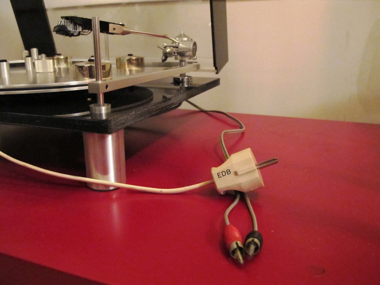

    Jeg nærer vanligvis den dypeste forakt for skrotnissene (de som kan prisen på alt, men som aldri har betalt den), men høstens ervervelser er av en slik art at en smule normativ fleksibilitet og moralsk reorientering tvinger seg frem. En kollega spurte en dag om jeg ville ha en Transcriptors som stod hjemme og aldri kom til å bli brukt igjen:
    Så vidt jeg kan se er dette en tidlig Saturn da støvlokket er satt sammen av fem deler og med sorte sider og da er vi antageligvis slutten av 60-tallet. Smurte midtlageret og satte på ny rem og med godkjent førerkort var det bare å gi gass.
    Shure V-15 Mk III ”Supertrack” og Fluid arm i stearinlys.
    Ledningene er ikke helt min standard, merk støpsel som er beregnet for ”EDB”.
    Grammofonen virker fullstendig håndlaget og er unødig komplisert. Har lest at David Gammon var inspirert av gamle urverk, men dette minner like mye om Teodor Felgen. Må har vært veldig kostbar å produsere noe slikt og det var en av årsakene til at Transcriptors forsvant inn i Historien. Uansett, stilig sak!

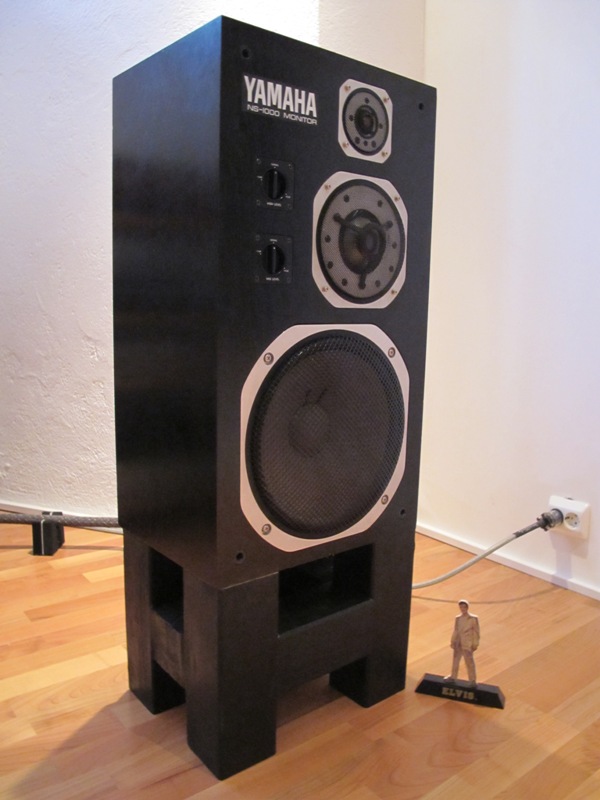

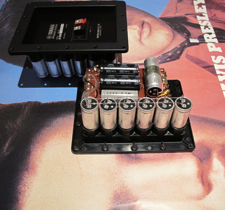

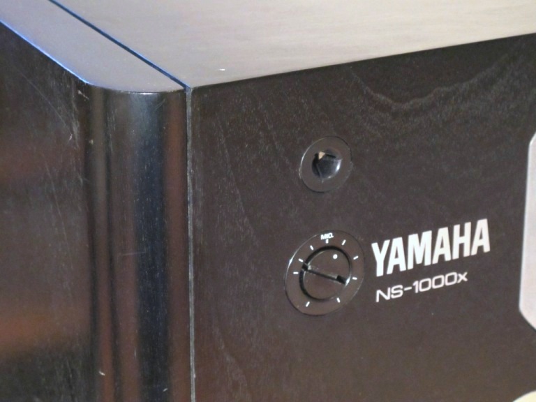

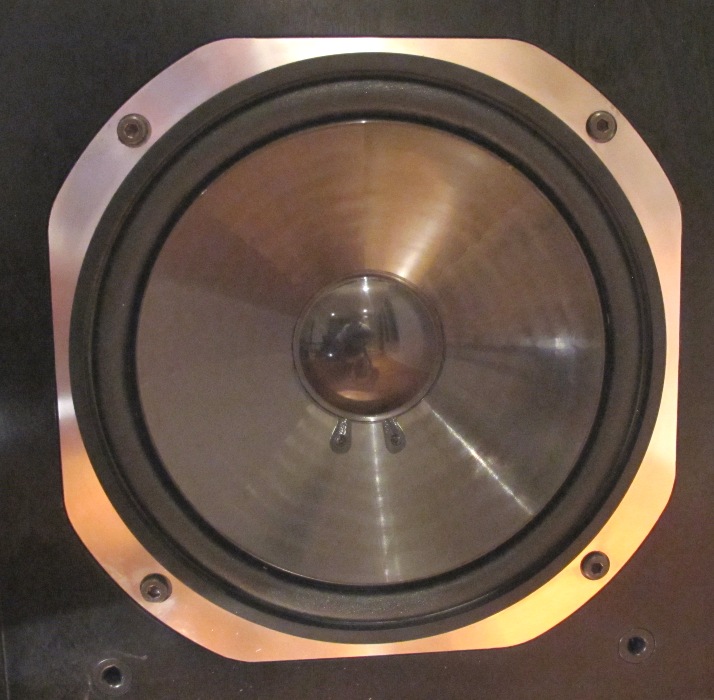

    Neste trinn på vei mot fortiden bestod i å finne passende høyttalere og her er som kjent utvalget enormt. Jeg har inngående kjennskap til den britiske tradisjonen (Quad, LS3/5a, Spendor) og for så vidt om disse har en fremrangende mellomtone, så er der noe grunnleggende hjelpesløst over de rytmiske aspektene som gjør disse høyttalerne uegnet til samtidsmusikk. Et innlysende alternativ er selvsagt JBL & Altec, men ettersom laboratoriet mitt er på størrelse med et middels badeværelse er disse utelukket. En mulighet er selvagt å gjøre som japanerne og simpelthen blåse i det, men store høyttalere krever store rom for å komme til sin rett og i tillegg risikerer en problemer med brumlebass og mono i to kanaler og det kan vi ikke ha noe av.
    Ikke det mest originale valget og det er vel knapt nok mulig å si noe om disse som ikke er sagt, men for å ta kortversjonen så ble de produsert fra 1975 til 1995 i 100.000 eksemplarer og var sammen med CT-7000 Yamaha’s bidrag til den japanske industrikunsten fra Sony, Panasonic, Mitsubishi, JVC Victor og Pioneer.
    Foruten berylliumsdomene, så er delefilteret litt uvanlig. Foruten å være temmelig omfangsrikt, så benytter det seks elektrolyttkondensatoter som høypass for mellomtonen. Heldigvis hadde Cobra2 bygget nytt filter med litt mer tidsriktige komponenter og ikke minst montert nye terminaler (”Mitt rot”). De originale er kun egnet til skyteledning og som bekjennende kabelnisse er det selvsagt fullstendig uholdbart. Harryfaktoren er fullt på høyde med JBL og utseendet faller i kategorien elsk/hat.
    I motsetning til Saturnen, så er faktisk disse høyttalerne relevante den dag i dag. Det mest slående er mellomtonen som er ekstremt oppløst, kjapp og med stor spredning og resultat er det mest stabile bredde- og dybdeperspektivet jeg har i min lab. Holografien er rett og slett eksepsjonell og om dette skyldes forvrengning så kan jeg leve med det. Bassen er ”grei nok” og diskanten er til stede i rikelige mengder og det er disse faktorene som røper høyttalernes alder. KEF og BW har neppe noe å frykte for å si det slik. Men disse kassene har like fullt noe som samtidige konstruksjoner mangler, så da var det bare å sende bud til Osaka:
    Pesquera
    25.08.2005
    1.381
    75

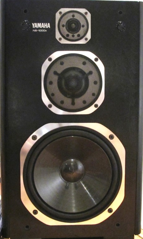

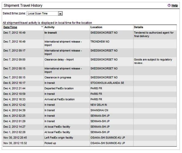

    Fedex trengte en uke på å frakte høyttalerne fra Japan til Norge. Postverket brukte lengre tid på å få dem fra Skedsmo til Stavanger, men heldigvis var de ferdig innspilte….
    Yamaha bygget fem variasjoner over temaet NS-1000M og berylliumsdomene var felles for alle modellene. Unntaket er NSX-10000 som har rene berylliumsdomer (uten kobberbelagte aluminiumsformer), men denne er i praksis er en sort svane/rosa elefant/ hvit hval . Det nest beste er NS-1000x og denne skiller seg ut på flere punkt:
    Kassen har doble og avrundede sider, noe som resulterer i en matchvekt på 42 Kg. – 11 Kg. mer enn NS-1000M . I tillegg er Harryfaktoren redusert ved å tone ned potensiometrene og logo (som er silketrykk direkte på finér i motsetning til klistremerke) og fjerning av gitteret over bassenheten. I sum gir dette høyttaleren et klart art-deco preg, men den gir like fullt tydelig beskjed om at den mener alvor. Dette er ikke en høyttaler for barn av regnbuen, til det er er det visuelle utrykket alt for brutalt og en-tydig.
    Yamaha droppet også speilvendte enheter til fordel for en mer ordinær loddrett linje plassering. Det gir høyttaleren et mer sivilisert og diskret utseende (og muligens også lavere produksjonskostnader). Enhetene har også fått festeskruene av typen demonøye noe som representerer en enorm forbedring.
    Rosinen i pølsen er bassenehten som er fremstilt av åtte karbonvafler som er limt sammen for hånd. Opphenget er i likhet med NS-1000M (men i motsetning til NS-2000 og NSX-10000) av impregnert tekstil og er betraktelig mer holdbart enn polyurethan.
    Den storståtte holografien er bibeholdt, diskanten er der fremdeles og i rikelige mengder, men bassen er åpenbart forbedret. NS-1000M har en tendens til å få alle bassister til å høres ut som om de enten er a) Chuck Rainey eller b) Dave Holland og selv om begge er fremragende musikere, så blir det litt stusselig i lengden. Med karbonbassen kommer tidligere uhørte chorus-effekter og anslagene frem i dagen slik at det nå er mulig å høre hvem som spiller og ikke bare hva som blir spilt. Slagverk får også bedre behandling med karbonbassen. På NS-1000M hender det det at gulv-tam’en forsvinner et sted mellom bass og dus hvis miksen er tett. NS-1000x derimot tar Ginger Baker og Jim Keltner på strak arm, selv om den ikke har noe å bidra med under 40 Hz.
    Yammiene er klassikere i begrepets dypeste forstand. De innvarslet noe nytt og de har noen kvaliteter som fremdeles er relevante. Og praktisk: De er tilgjengelige uten for mye styr. Anbefales til alle med øye og øre for industrielt formidlet kulturhistorie!
