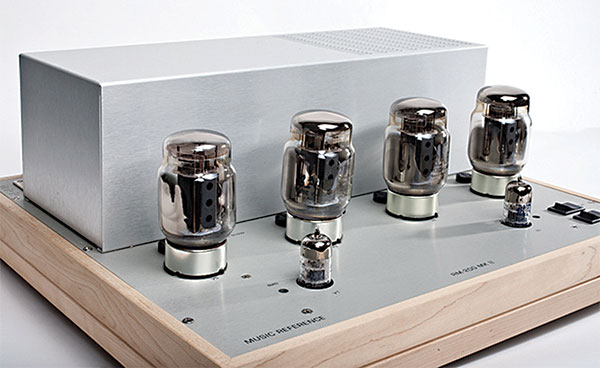

    Et bilde av min RM 200 til ære for tråden:
    B
    Briern
    Hmm, ikke så mye som en uvenn engang? Javel, jeg har lagt inn en bestilling så får vi se hvor det bærer 8)
    Ble det noe av bestillingen? Går og tenker på å gjøre det samme, men det hadde jo vært interessant å høre din mening. Jeg kunne tenkt meg RM 10.
    Jada, fikk forsterkeren i april/mai. Den har innfridd i stort monn. Låter fint, stabil og enkel å ha med å gjøre. Kan slutte meg til Lars sine erfaringer over her, men merker ikke noe til trafostøy (det summer litt når jeg legger øret inntil, men laaangt mindre enn fra min forrige forsterker, DP A1s).
    RM 10 har jeg trua på, så lykke til om du bestiller deg en eller sporer opp et brukt eksemplar.
    Vis vedlegget 301759
    Gratulere med et flott produkt.
    Flott sak det der ja. Hadde jeg hatt 45000 spenn så hadde jeg gått for Rm 200. Får heller spare til Rm 10. Er det lett å justere bias?

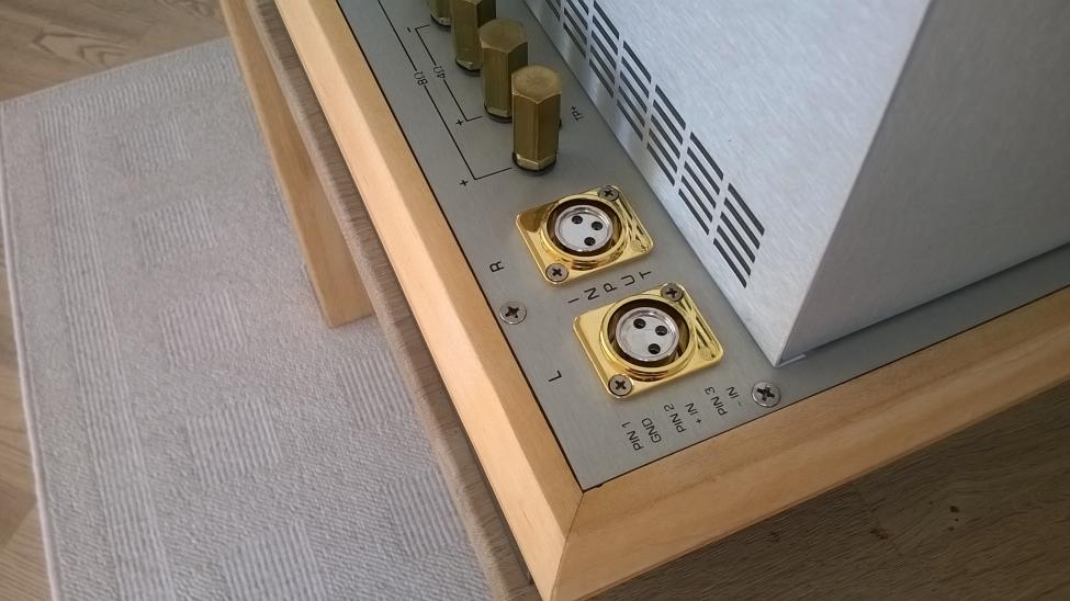

    Hei Dilla
    Ja, og jeg kan supplere med at det ikke er så afgørende om bias står til 40 mV, 34 eller 41. Lyden ændre sig ikke, og forstærkeren yder det den skal.
    Jeg har netop bestilt et sæt Tung-sol KT-120, bare for at prøve dem. Ikke sikkert at det ændre noget væsentligt, men nu har der været talt så meget om dem, at nu vil jeg tjekke dem ud.
    Ville det være for meget at spørge om, om jeg kunne få dig til at tage et billede af din user manual og klistre i et indlæg, jeg gætter på at din er til version MKII, men min manual er af en eller anden grund til version One.
    Mange tak.

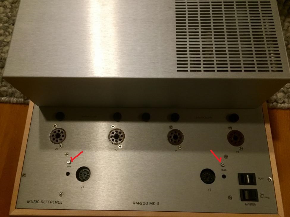

    Med disse to skruer, med rød pil, kan du stille bias balance på de to rør individuelt til hinanden. For henholdsvis højre og venstre kanal.
    De to andre skruer, som skal tilgås gennem de to huller i toppladen, er til at stille selve bias niveauet. For henholdsvis højre og venstre kanal.

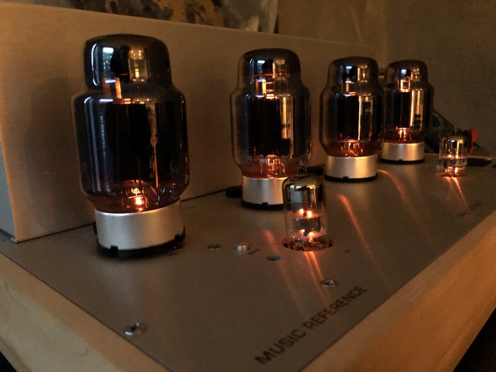

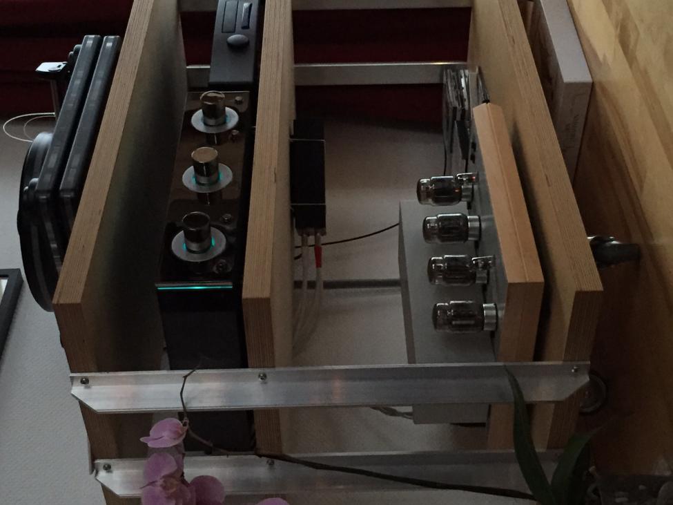

    På tide å puste litt liv i denne tråden igjen, har spilt på denne i noen uker nå og er strålende fornøyd så langt. Ser frem til å prøve litt forskjellige rør med tiden
    Lars DK
    30.07.2007
    211
    194
    Danmark
    Vis vedlegget 546696
    Fantastisk forstærker. Spiller bedst med KT120. Alternativt JJ KT88, de holder også en smule længere. Men KT120 holder rigeligt længe, til at det ikke er noget at bekymre sig om :)
    Perrin
    14.02.2008
    273
    327
    Synes den låter meget bra, spiser alt av musikktyper fra klassisk til svart metall, gode innspillinger låter magisk samtidig som den er tilgivende på dårlige innspillinger.
