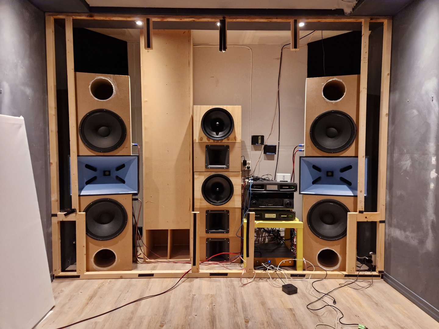

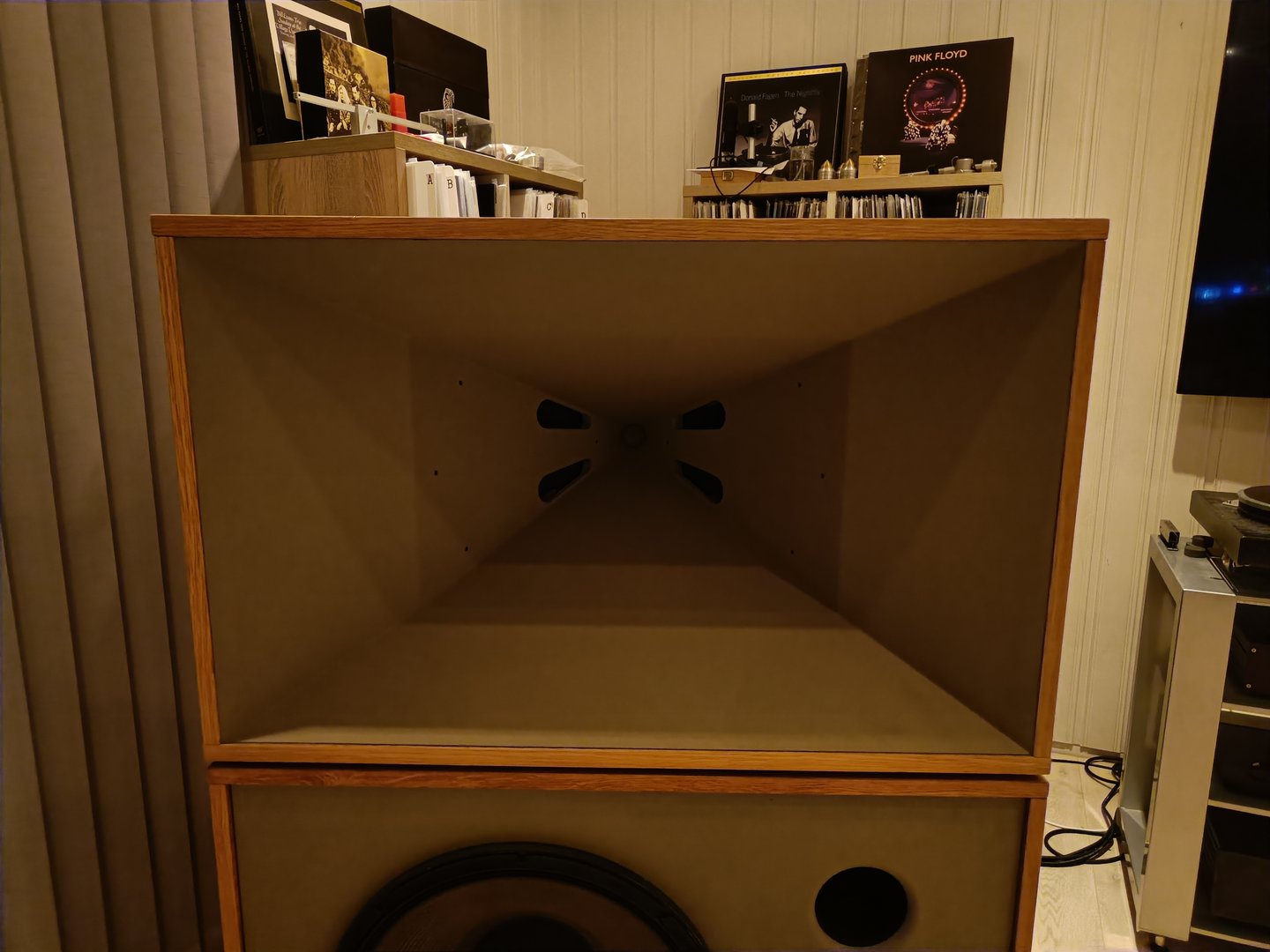

    Vi kan likesågodt begynne med slutten:
    Under: test oppkobling før siste runde sparkel og maling
    Og her på plass bak lerretet, i lag med nå en skog av overflødige kamerater

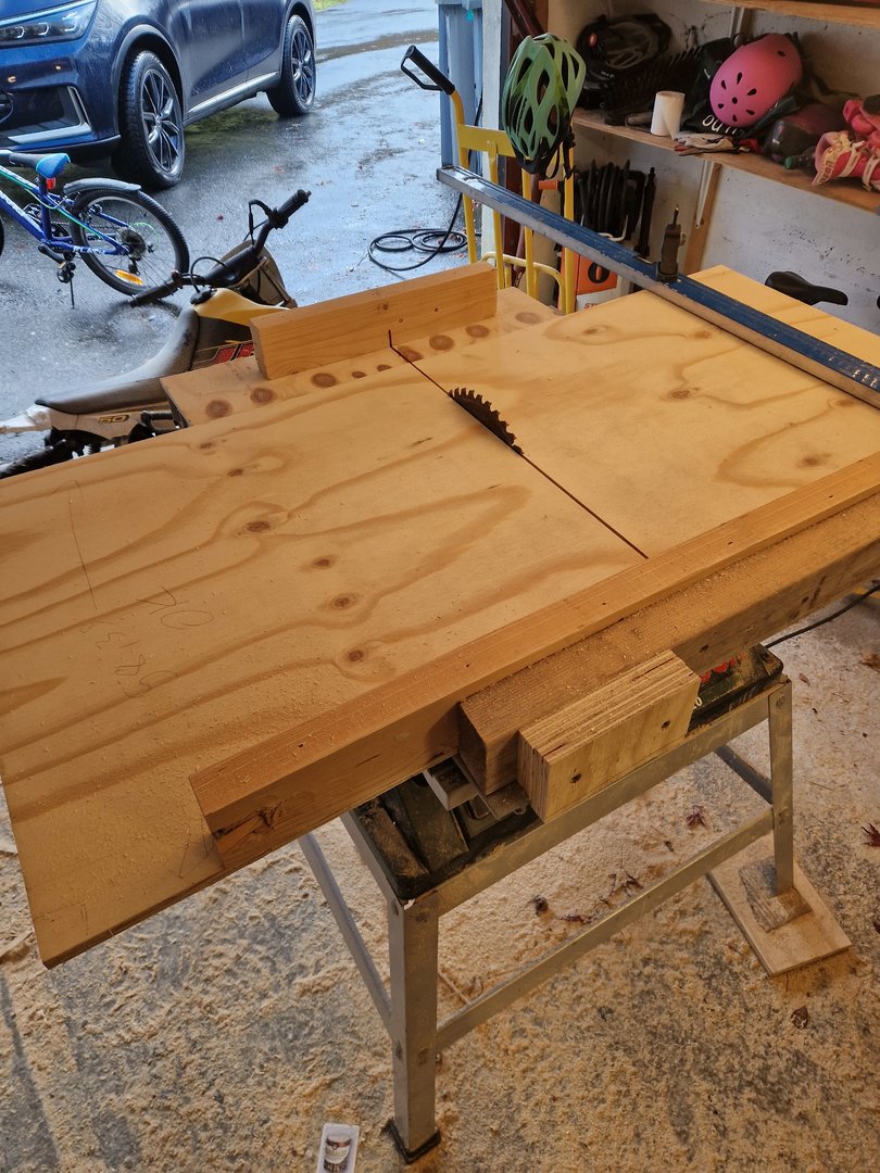

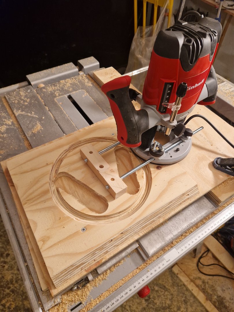

    Scott foreslår vel strengt talt å kappe platene med CNC, og det skal jeg definitivt gjøre neste gang disse bygges. I denne omgang måtte jeg klare meg med en bordsag.
    I den anledning ble det bygd en hel haug med sleder, og det tok til tider mer tid å kose seg på youtube med sledebygging enn hva som faktisk ble bygd i den kalde garasjen
    Men jaggu klarte vi å kappe de lettere bøyde kryssfiner platene alikavel, samt frese litt avgårde også

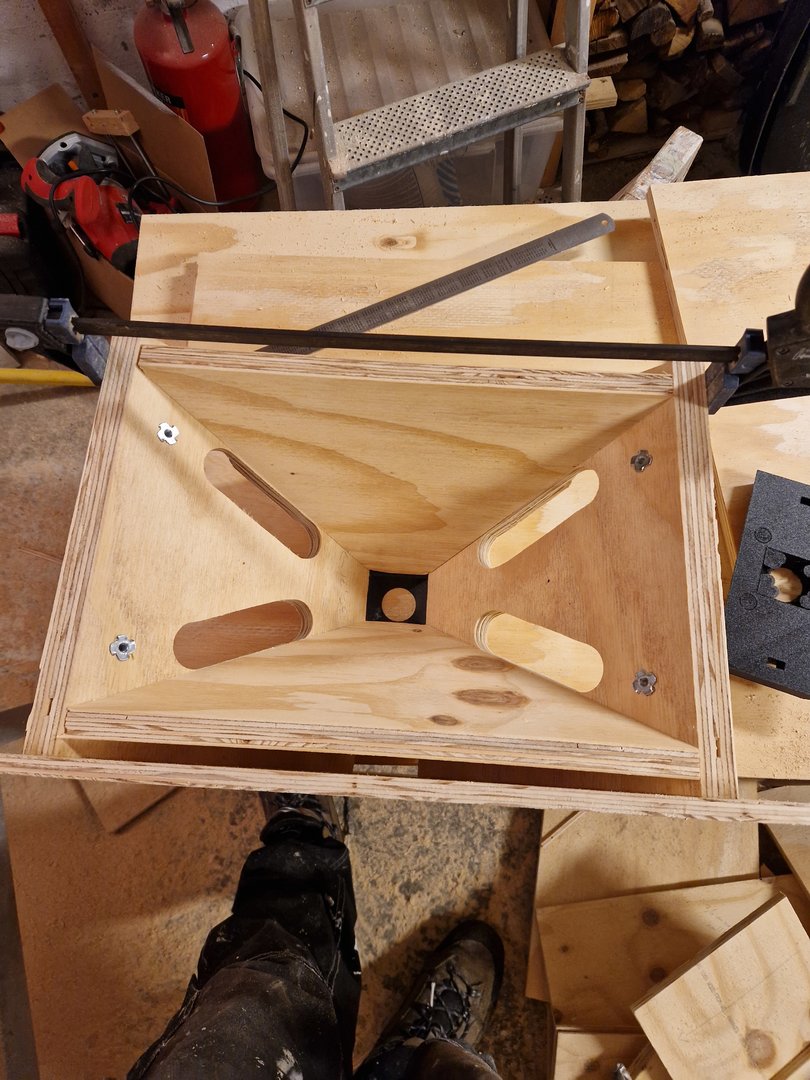

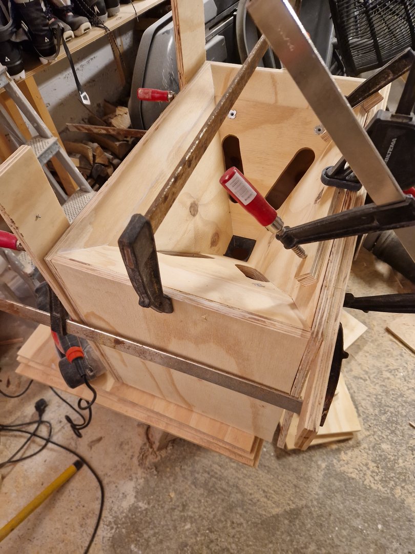

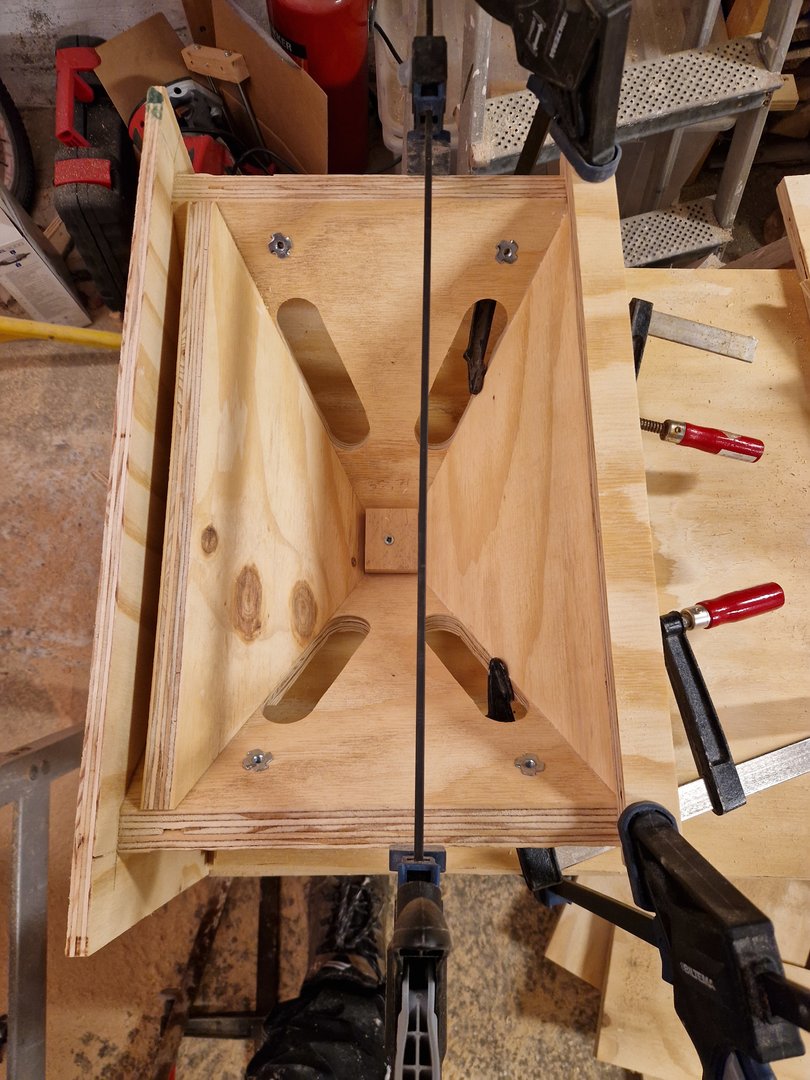

    Liming av horn

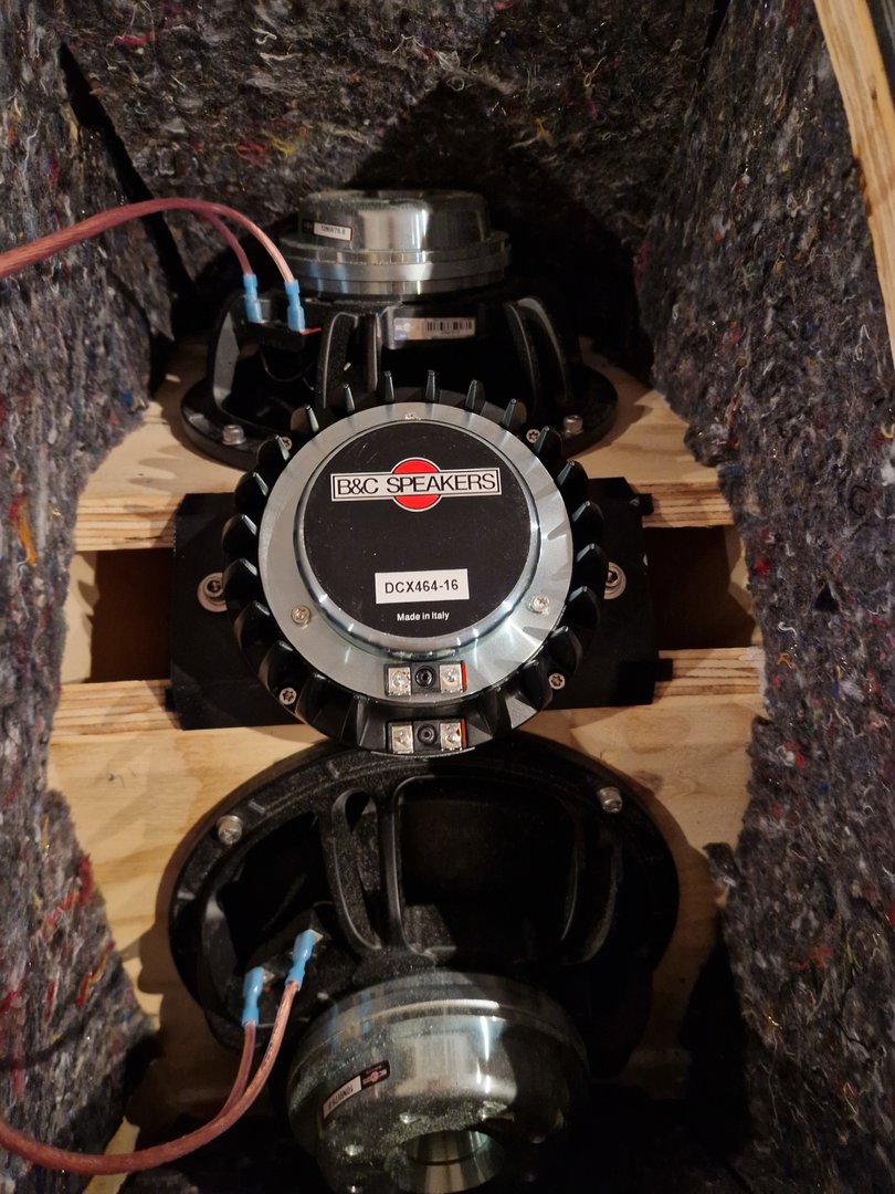

    Så etter en del om og men, banning og steiking, feilkapping og bomliming, kunne jeg endelig trekke inn for arbeid i mer behagelige temperaturer

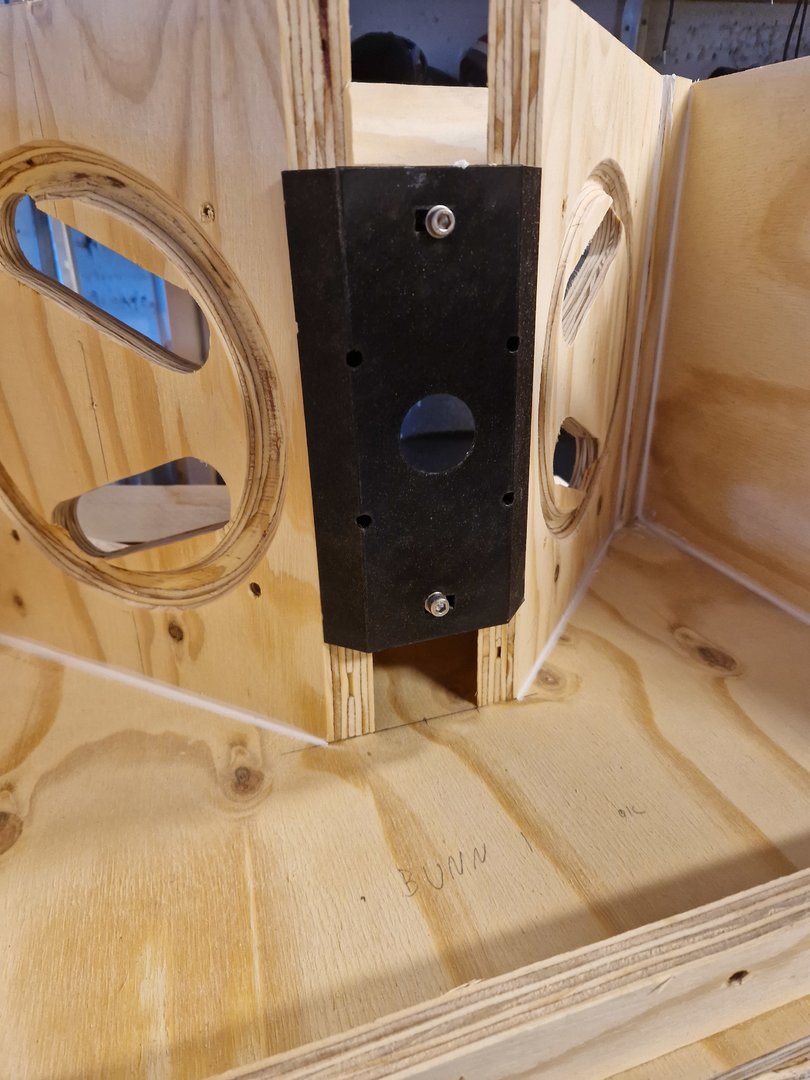

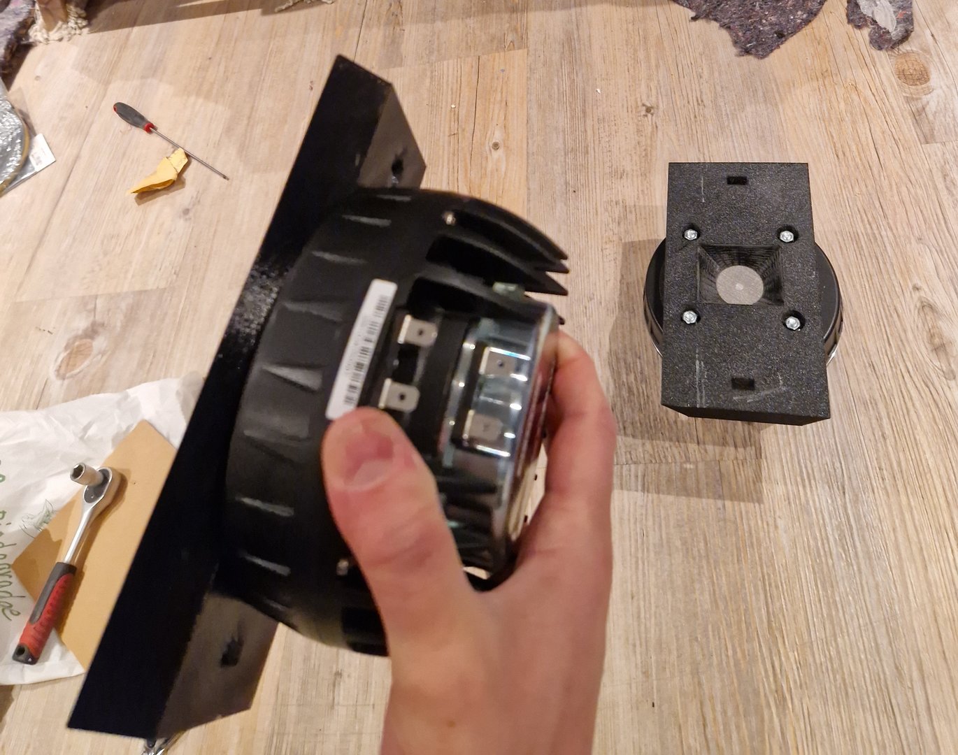

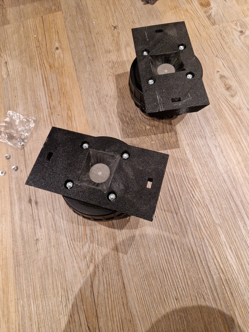

    Litt size på driverene. Kjekt å ha gode venner med 3d printer når adapter skal lages.
    Litt lite infill (litt lette), så neste utgave blir det kjørt på med mye mer.

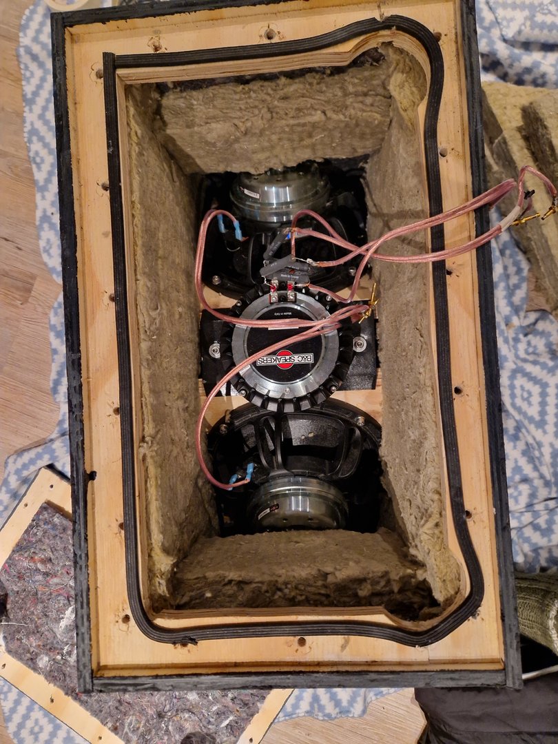

    Elementer monteres, og kobles opp etter beste evne
    Demping (muligens overkill. Målte de med og uten, kunne ikke se noen forskjell).
    En kan også skimte l-paden som scott har foreslått. Tror dog jeg har blingset på verdiene på motstandene, og har lagd 8ohms utgaven. (jeg har 16ohms drivere)
    Så, det var en aldri så liten og kjapp byggetråd.
    Hvordan er lyden i disse?
    De har imponert meg sålangt, og det er med tanke på at de ikke er perfekt bygd på noen måte.
    Jeg driver fortsatt og ratter på dsp'en, så har ikke gått inn i fullskala lyttemodus enda, men foreløpige inntrykk er:
    Dynamikk og smekk, og de fungerer jo som en punktkilde, som er virkelig gøy.
    Kan spille uendelig høyt.

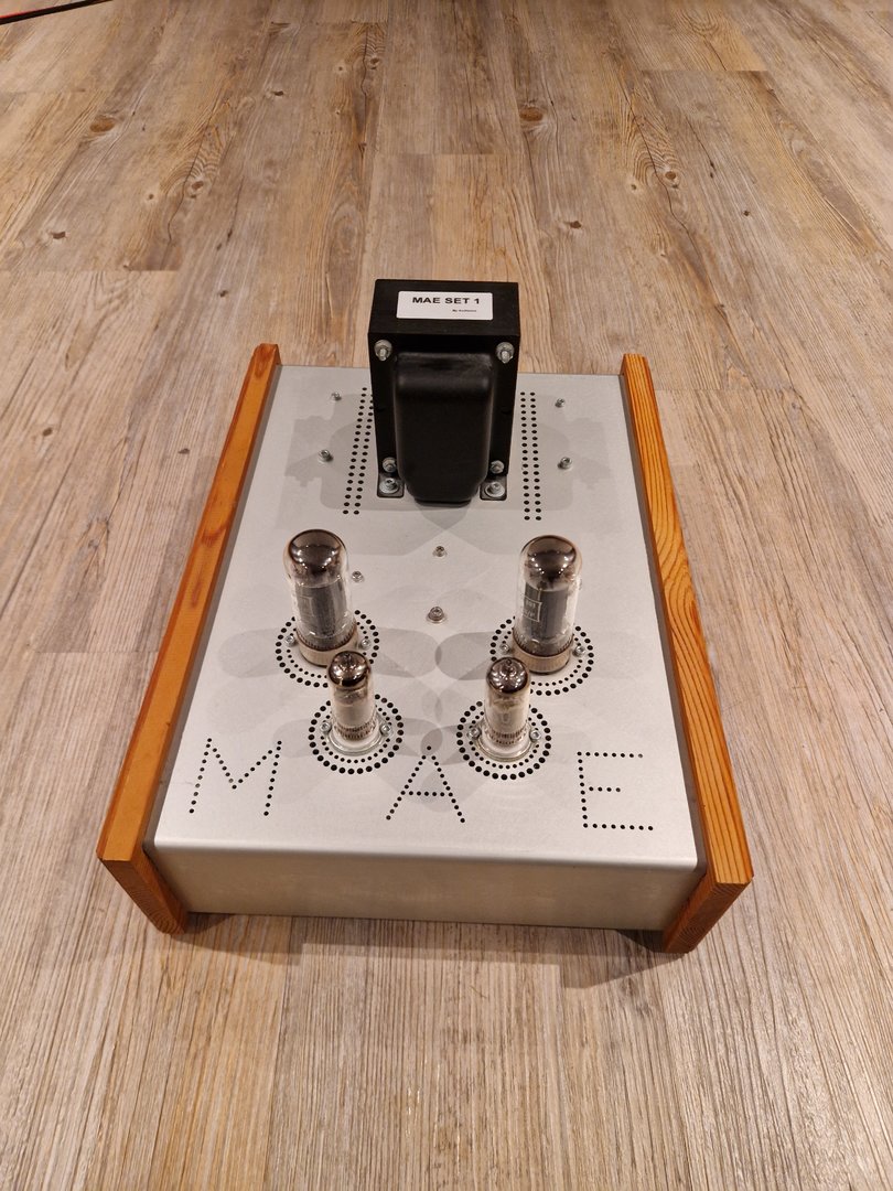

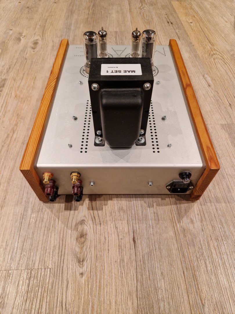

    I påvente av Hypex-amper, samt litt finere målevær ute, er det på tide å rydde litt i lageret.
    Dagens arbeidsledige:
    MAE SET-1
    Den har jeg hatt siden 2012, 2x6watt mener jeg den er på.
    Hadde det dritfett med denne på dipolene mine før, nå samler den bare støv. Det er jo en skam!
    Kjenner jeg må gå noen runder med meg selv angående om den kan selges.
    Det kan jo være jeg får bruk for den igjen????

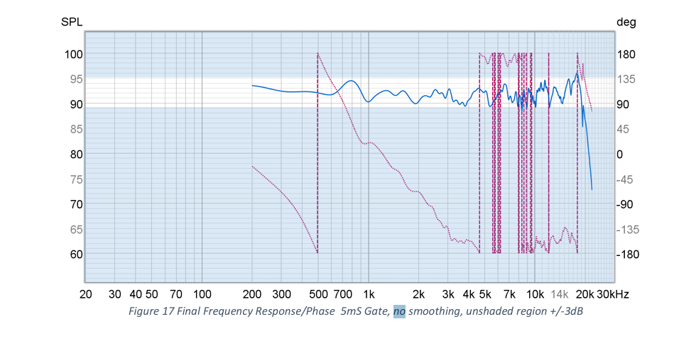

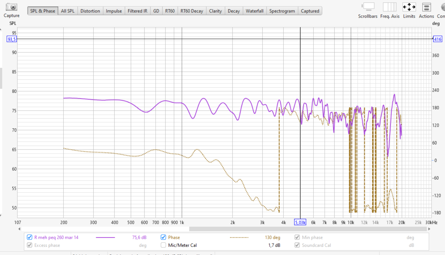

    Da har jeg fått Hypex fa253 i hus!
    Filter satt opp, tweaket litt med nivåer + div, men synes nærfeltsmålingen lover godt.
    Over er uglattet respons med 5ms vindu.
    Fornøyd med både lyden, responsen og at grafen over ligner på grafen fra paperen:
    Det liker vi :)

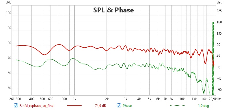

    Selv om vi totalrenoverer et hus, så fant jeg litt tid til å leke meg med REW og rephase.
    Under er gated måling tatt inne, ingen smoothing:
    Utover høsten blir det nok flere oppdateringer når de skal tilpasses rommet de skal stå i.
    Det var alt for denne gang. God sommer :)
