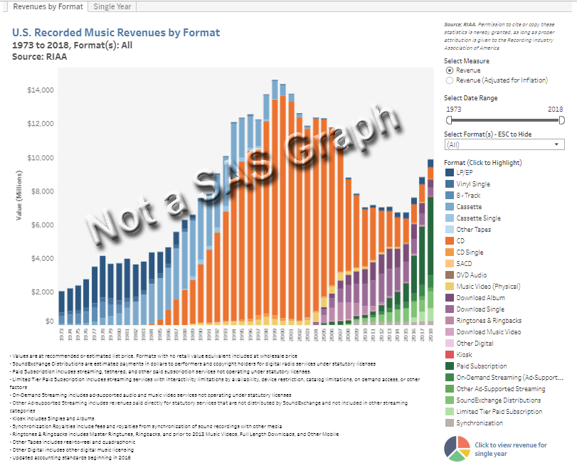

    Beklager dersom svaret mitt virker litt syrlig, men fakta dreper mang en god diskusjon. Hovedårsaken til at MQA filene blir mindre er nettopp lossy komprimering. Kjøp det gjerne du, men du får ikke en tapsfri 24/192 gjengivelse.
    Når det gjelder SACD og DSD (jeg skulle gjerne sett mer av det selv), så er det formater som ble drept blant annet av begrensninger i teknisk distribusjon og avspilling. Data fra USA viser at det dessverre knapt har vært noe salg av formatet de siste 10 årene.
    Vis vedlegget 729772
    Det har du helt rett i, og det er også en typisk MQA vinkling som blir misvisende etter mitt skjønn. PCM og MQA benytter helt forskjellig metoder og på mange måter blir det feil å sammenligne direkte. Her er et forsøk på å forklare litt generelt om hoved essensen...Tidsdomene ytelsen.
    Tidsdomene ytelsen
    De fleste av oss tenker på ytelsen til lydutstyr når det gjelder frekvensdomenet. Når vi snakker om utjevning, tenker vi på hvordan for eksempel amplituden endres ved forskjellige frekvenser, og når vi sammenligner utstyrsspesifikasjoner, stoler vi ofte på frekvensresponsen som en kvalitetsdommer. Dette er imidlertid bare halve historien, den andre halvparten er tidsdomene. Dette er et mye mer relevant konsept når vi vurderer digitale systemer, om enn et som er langt mindre naturlig og intuitivt for de fleste av oss.
    Mens faseforskyvninger og gruppeforsinkelser ofte blir vurdert når du definerer lydkvalitet, er tidspresisjon heller ikke så godt forstått, og har i stor grad blitt ignorert til relativt nylig. Her er PCM dårlig, mens MQA prøver å fikse problemet. Von Békésy i 1929 undersøkte nøyaktigheten av menneskelig hørsel ved å identifisere lydkilderetninger, og hans arbeid foreslo at øret kan løse tidsforskjeller på 10 µs eller mindre. Dette ble utvidet i 1976 da Nordmarks forskning indikerte en inter-aural oppløsning på bedre enn 2 µs! Nyere internasjonal forskning bekrefter at det menneskelige auditive systemet også kan løse informasjon om forbigående timing ned til minst 8 µs.
    For å sette dette i sammenheng, indikerer enkel matematikk at en sinusformet periode på 8 µs representerer en frekvens på 125 kHz - men ingen antyder at den perseptuelle båndbredden til menneskelig hørsel kommer i nærheten av det! Helt forskjellige øre- og hjernefunksjoner er involvert i å oppdage et signalets ankomsttid og dets frekvensinnhold, muligens på omtrent samme måte som ‘stang’ -cellene i øyet oppdager lysstyrke eller luminans, mens bare ‘kjegle’ celler oppdager farge. Så den etablerte lydbåndbredden på rundt 20 kHz forblir generelt akseptert som et faktum, og et sekundært system antas å være involvert i å oppdage signaltransienter med bemerkelsesverdig presisjon. Kanskje en av grunnene til at vi har sett en trend mot høyere og høyere samplingsfrekvenser i ‘hi-res’ lydutstyr de siste årene, er at høyere samplingsfrekvenser i seg selv forbedrer ‘tidsmessig presisjon’ til en viss grad, noe som for øvrig min dCS DAC blant annet er veldig god på.
    Hehe, går helt fint, USA er verken Asia eller Europa...DSD og SACD lever i beste velgående, samme gjør Vinyl. Hør med gutta som benytter SACD her på forumet...formatene har en stor og fet katalog med mye klassisk og jazz. Gode innspilinger låter vist nok utrolig bra på SACD i følge menigheten her inne.
