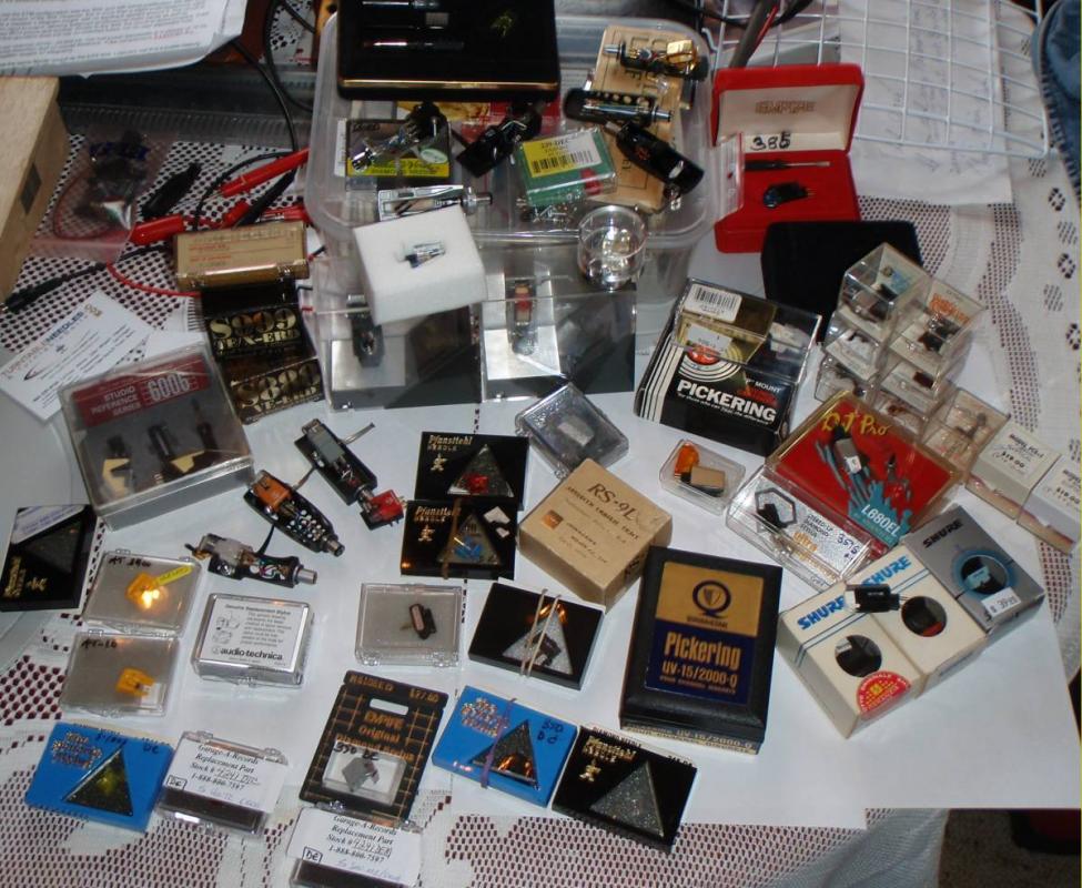

Litt av PU-samlingen min for 2-3 år siden... (de som IKKE var i bruk på en av mine 4-6 platesnurer)
-har heldigvis klart å redusere.
Og handlet sannsynligvis 50-60 nye/andre PU'er siden bildet ble tatt...
Og har flere ganger solgt favoritten(e), og måttet kjøpe en ny(e)...
Av de jeg ikke "kan" være foruten; Empire 4000 & Empire ERD-9, og gjerne en Empire 2000Z.
Har en en lett "ULM" -arm er ADC XLM/ZLM en fantastisk "sporer".
AT20SLa er "vintage-luksus-utgaven" av dagens AT150MLX, og min eneste foretrukne AudioTechnica av MM-typer.
Grace F-9 Ruby har kanskje anelsen mindre imponator-effekt ved første møte, men den gror snart under huden...og
vil alltid være en målestokk. F-9 med "vanlige" stifter har ikke helt samme magien. (x-faktor)
+ noen andre som er vansklligere å finne brukt eller å finne gode stifter til....
OG, ja, jeg har hatt min dose Ortofon...savner kanskje en av de "urgamle" VMS-typer, men Ortofon rotet seg bort i en
eller annen av Mk I /II /III /...utgavene, og jeg har heldigvis glemt hvilken som var værd å ha...siden stiftene IKKE
går omhverandre på disse...er det et rent hel*** å holde orden.

Du har jo flere pu enn noen har LPer:) Hva ser du på som din absolutte favoritt og hvorfor?
(...); Empire 4000 & Empire ERD-9, og gjerne en Empire 2000Z.
Arne K
Dristar meg til nokre sleivkommentarar til lista di (i fredsæl ånd, sjølvsagt)_
Empire 2000z må då vere ute på dato? Har prøvd ein Black Widow-arm på denne, (så vel som ein tung EPA 100 i si tid) men vart ikkje fornøgd den gongen, og truleg ikkje no heller.... Dei nyare Empirane har eg ikkje peiling på.
Har du prøvd AT 170 ML? Ein av dei verkeleg gode MM-ane. Den er tatt av programmet, og eg slit med å finne ein ny stift til han. Men denne er lett å sette opp i "normale" armar.
Godt du ikkje snakkar pent om AT 95. Dette er ein ok pickup dei fyrste 5 minutta du lytter til han. Så mister du interessa. Finn heller ein eldegammal Shure og hekt på ein moderne stift...
F9 med grøn stift (det er vel ruby, er det ikkje? er som du seier, ein trufast slitar. Men eg fekk tak i ein blank stift med litt spesiell (dyr) nålefane, og det spelte ringar rundt gamlefar. Elles: Soundsmith har nye stiftar til F9, og dei burde vi prøve, alle saman....
Ortofon er ok, men det må jobbast med matchinga. Prøver no ut ein spennande Thorensmodifikasjon der 2 M red er påmontert. Det funkar i det matcha oppsettet, men ikkje fullt så bra i mitt faste oppsett. Ortofon-folk må definitivt også lytte til MC-variantane. Her er det meir gøy....
Har ein god nok riaa (og eventuelt skikkelege trafoar), er det vanskeleg for skikkeleg gode MM-pickupar å måle seg med dei litt ambisiøse MC-konkurrentane...
Meiner no eg, då.
