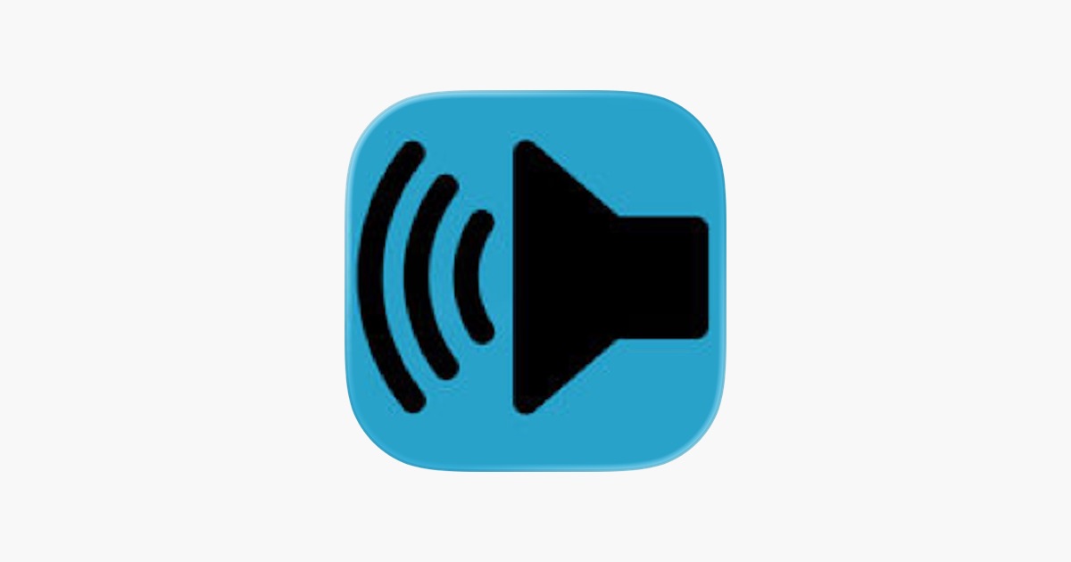

    Da har jeg prøvd en slik fase-test app.
    Den der. Virker ved at man kjører ut et positivt signal, holder mikrofon-enden av telefonen tett på elementet også måler da mikrofonen i mobilen dette. Får man PLUSS på skjermen så er det korrekt fase. Får man MINUS så er det motfase. Vel, det er teorien i alle fall.
    Hos meg, hvor jeg da har koplet + på + og - på - overalt (med forebehold om at ingen har byttet om på skruknottene bak på EPS2 altså)... Så gav dette følgende resultat:
    (Sørget for å kople ut mest mulig annet enn det elementet jeg skulle måle selvfølgelig).
