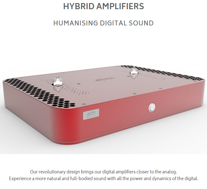

  • atm (Spania) med Korg Nutube-basert triode rørbuffer. (ikke spør..)
Ser at firmaet kaller klasse D- forsterkerne for digitale. (Det er jo nonsens, de er analoge). Og at de gjør dem analoge med Korg Nutube (dobbeltnonsens), Det dette rørbuffertrinnet gjør er å tilføre forvrengning til et nærmest forvrengningsfritt forsterkertrinn.
Myntet på evt kunder som er sterkt rammet av audiofili - eller flavour of the day.
Ekte audiophoolerysjargong her :
Bare et lite tillegg på den:
Forøvrig akkurat det samme PSaudio driver med, for å også muligens oppnå høyere total gain på ampen.
Vis vedlegget 1070476
Det hadde hvert morro å teste dette ut, vil da teste en grei buffer fra Kina først, da den Korg bufferen koster litt?
