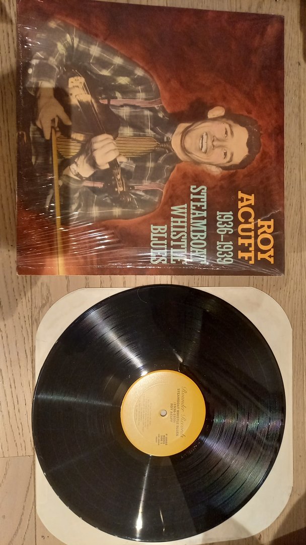

Mono LP avspilt på stereo nå. Veldig fjernt a lytte til :) Gamle Martin gitarer, lapsteel ,violin og munnspill fra country musikens barndom. Virker noe unisont hele opplegget!
