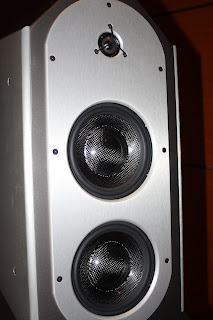

Egglestoneworks har forresten kommet til samme konklusjon som undertegnede:
Egglestone karakteriserer driveren slik:
Mid-bass: Two 6? carbon fiber, double-magnet drivers, each with a 3? voice coil diameter. Extremely rigid structural physics and the piston-like action of these drivers produce exceptionally quick transients and a complete absence of coloration.
Link til produktsiden for Egglestone Works Andra III
http://egglestonworks.com/?page_id=203

Dette er innenfor x-max, og siden dette er et hifielement fra en seriøs produsent er x-max beregnet ved (Hvc-Hag)/2, der Hvc er 35mm og Hag er 12mm. Hadde det vært et PA-element ville de gitt det 15,6mm x-max, så de burde tåle "over excursion" rimelig bra. I tillegg har konstruksjonen dedikert mellomtone som sørger for kapasitet på 117dB ekkofritt, og er begrenset av termisk og G-krefter fremfor slaglengde, så om forsterkerne leverer burde ikke modulasjon være noe stort tema.
Bx
04.08.2005
9.396
4.863
Jeg synes dette ser ganske rått ut. Ganske utrolig at man kan få så mye lyd utav et par nitommere.
De simuleringstallene ser ut som bassreflex. Mer SPL ved 30 enn 38 Hz. Men -3 dB punkt ved 20 Hz får jeg ikke helt til å rime.
Kan du poste noen simuleringer med frespons og max spl?
Edit: Minner jo litt om Wilson Watt / Puppy dette her. Men forhåpentligvis med nedre mellomtone intakt? Har du tenkt å foreta spesielle grep for å få kabinettet i Wilson klasse?
R.S.
18.03.2002
3.476
18
Fortsatt paralelle vegger og dempemateriale?
Mvh. RS
C
Cyber
Så svært bra ut dette. Spennende å se resultatet etter hvert.
el_mariachi
5.636
397
Blir gøy å følge med på dette, har du noe centerkanal-design liggende Snickers?
Snickers-is
05.02.2004
18.813
17.834
Ja, det er spennende det som skjer når man får litt slaglengde på ting. De fleste 9" har jo omkring halvparten av slaglengden, noe som tilsvarer 6dB eller en oktav med samme SPL (ekkofritt) i lukket kasse.
Jeg skal få postet litt kurver etter hvert.
Har ikke W/P 2x10"? Anyway, ja det er visse likheter, men da er det jo likheter (elementkonfigurasjon) med veldig mange. B&W 802, Marten Bird, Dynaudio 5.4 og mange mange fler.
Snickers-is
05.02.2004
18.813
17.834
Mvh. RS
Javisst. Jeg er ingen tilhenger av å ikke bruke dempemateriale. Det gir for mye energietterslep kort tid etter transientene. Livlig, men IMO, litt mer slitsomt enn det egentlig behøver å være. Dessuten er ikke den ekstra varmen inni kabinettene noen betydelig energikilde å snakke om sammenliknet med den energien spolene avgir.
Snickers-is
05.02.2004
18.813
17.834
En 3-veis med doble basser er faktisk den enklest tenkeligedesignen å gjøre om til senterkanal. Man beholder jo symmetrien ved å beholde mellomtone og diskant over hverandre, og basselementene settes på hver sin side.
R.S.
18.03.2002
3.476
18
Snickers-is skrev:
Mvh. RS
Energietterslep er selvfølgelig et problem så lenge det opereres med paralelle innvendige flater. Det er derimot ingen stor kunst å eliminere energietterslep i et asymetrisk kabinett. Dempng av kabinett er mye likt demping av rom; det må roes ned men dempes det for mye blir det "dødt" eller overdempet.
Kunsten er bare å tenke nytt, prøve, lytte, tune, måle osv. Ikke tvil om at det funker etter hensikten hos meg. Men enhver kokk har sine metoder.
Mvh. RS
