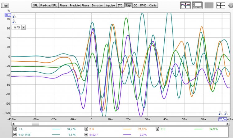

    Vel jeg har ikke gjort det slik i det hele tatt.
    Jeg har 1 kabel ut fra yamaha til minidsp. Derifra har jeg 2 kabler ut til 2 ulike subber som står forskjellig.
    Med måling med umik og REW ser jeg at de har ulike forsinkelse og da ikke minidsp kan flytte noe nermere hvilket man kan med yamahaen så jeg tenker da at jeg "flytter" begge med Yamahaens distanse-kontroll slik at den ene da havner riktig i tid. Og så flytter jeg nr.2 med minidsp.
    Jeg har startet med sub.nr1 på 0 i yamahaen og så sett på step-respons og flyttet subben i yamahaen og målt mellom flyttene (med umik og REW) ende tils subben spiller sammtidig som frontene. Så har jeg gjort det samme med sub.nr2 (Monitor Audio Gold W15) men da brukt delay i minidsp fordi sub.nr.1 står nå riktig i tiden....og så har jeg justert in slik att begge subbene, frontene og centern nå spiller fra exakt samme tid (sjekket med step-respons i REW).
    Men når jeg tenker meg om så kan det jo faktisk vare tvertom, får litt vondt i huvvet av å skjønne baklenges-tenk som man må ha her, men hvis jeg flytter sub med yamaha så vil sub spille tidligre.......her havner da sub.nr1 riktig, men så må jeg flytte "tillbake" sub.nr2 (MA SUB) så kansje den faktisk har mindre elektronisk delay?? Orker nesten ikke tenke på dette lol.....
    Men her er fronter, center og 2 subber - starter akkurat sammtidig i tiden:
    Vis vedlegget 555313
    Jeg vil si det er enklere å bare bruke en subutgang fra Yamaha’en. Time først de to subene med Minidsp slik at dem spiller best mulig i fase og nivå. Så kjøret du RK på Yamaha , og finjustere avstand til sub etterpå. Da «ser» Yamaha’en kun en sub , og det blir lettere å etterjustere [emoji2]

    Ja du tipset meg om det og det er derfor jeg kun bruker 1 ut. Kjenns som at det kan bli mindre feil på denne måten og begge subbene sett fra Yamaha er 1 system.

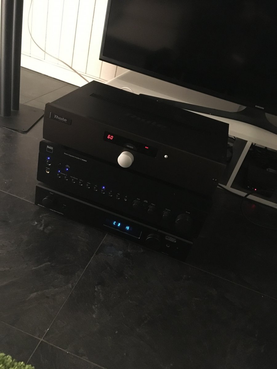

    sirop
    12.12.2007
    1.148
    249
    Har et par MA GS10.
    Hvordan forsterker skal disse ha for å unngå lyttetrettheten?
    Min Creek Evolution blir litt vel masete på disse.

    Bladelius fungerte veldig bra med GS60. Hva slags kilde har du?

    Prøver litt forskjellig her nå.
    sirop
    12.12.2007
    1.148
    249
    Virker som det er Thule som faktisk låter best så langt.
