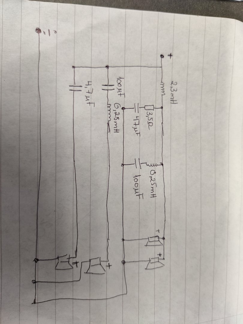

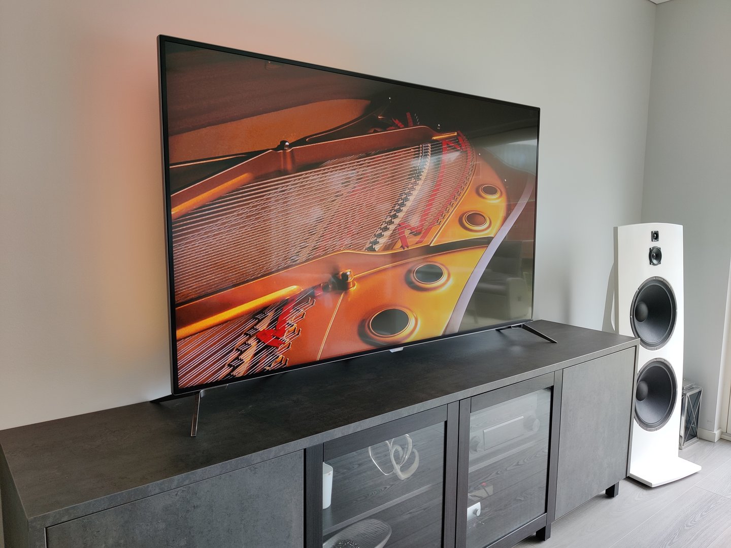

    Nesten ti år etter står høyttalerne omsider ferdig. Ny jobb, småbarnsliv og flytting har vært medvirkende årsaker til at dette har drøyd så lenge.
    Etter noen ukers innsats sier jeg meg foreløpig fornøyd og de gjør en god jobb som TV høyttalere i stua. Enn så lenge så spiller de med det opprinnelige delefilteret, så om noen har forslag til bedre løsninger er jeg åpen for det.

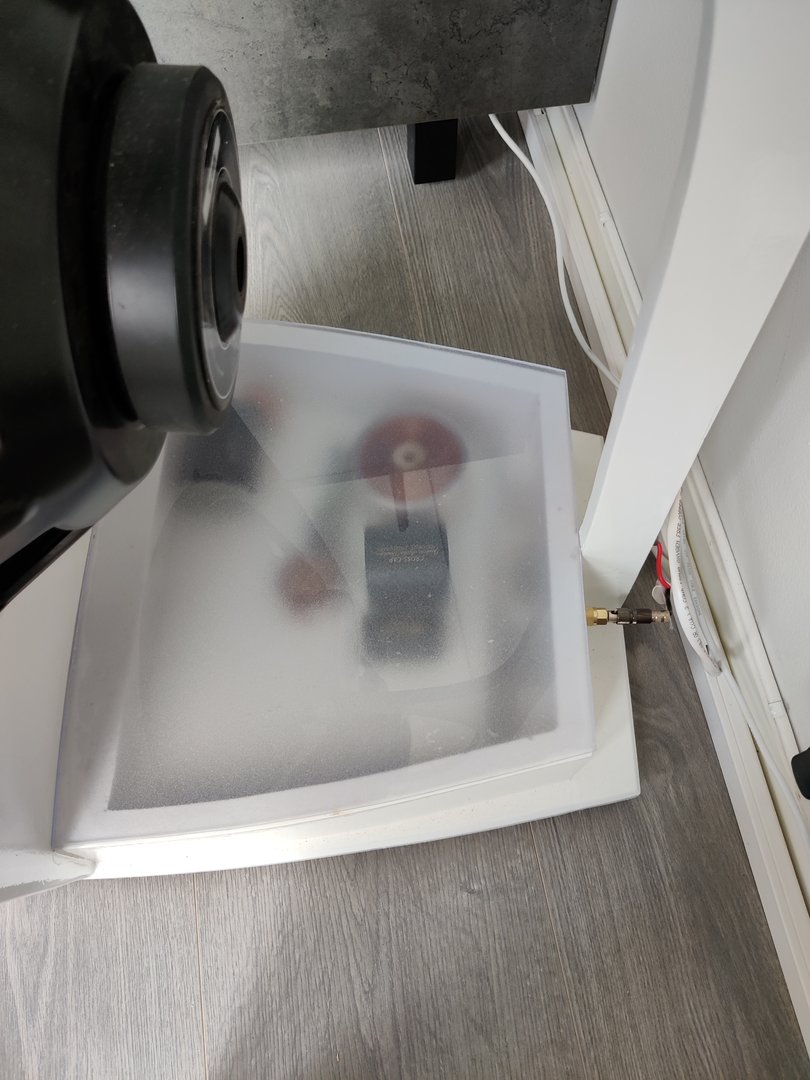

    Da gjenstod det bare å få montert elementene, lodde sammen delefilter et og montere pleksiglass over sokkelen:
    Og sent i går kveld ble de båret opp i stua og testet ut:

    Første endring på plass; 147uF i parallell med bassene - de var alt for livlige langt oppover i mellomregisteret.
    Ikke hatt mye tid til å lytte etter modifikasjonen, endringen er selvsagt meget hørbar, men førsteinntrykket er at dette egentlig ikke løste noe, men flyttet fokus til en annen utfordring. Lytting får avgjøre hva veien bli videre med mindre noen har egne erfaringer med disse.

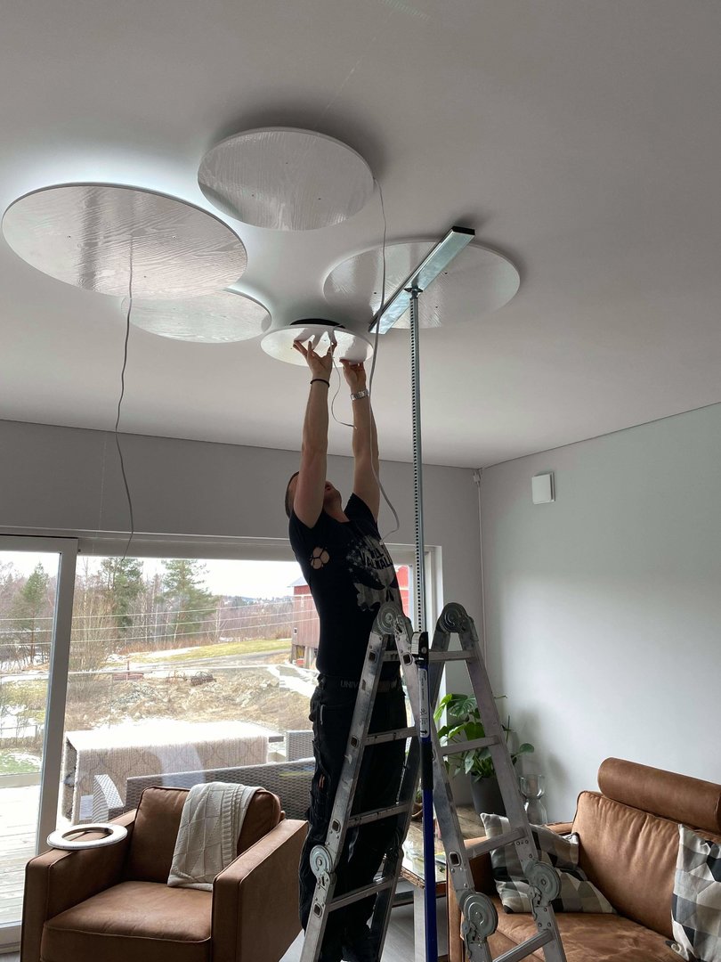

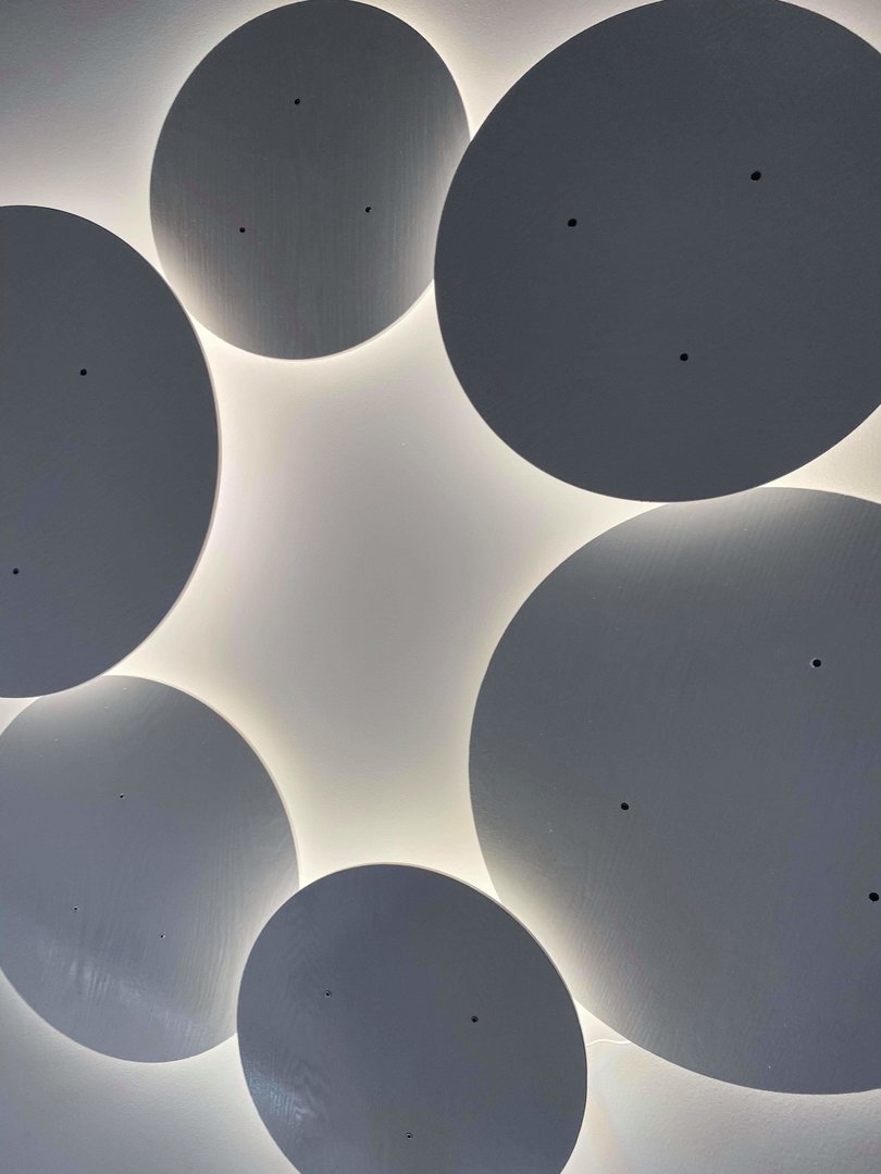

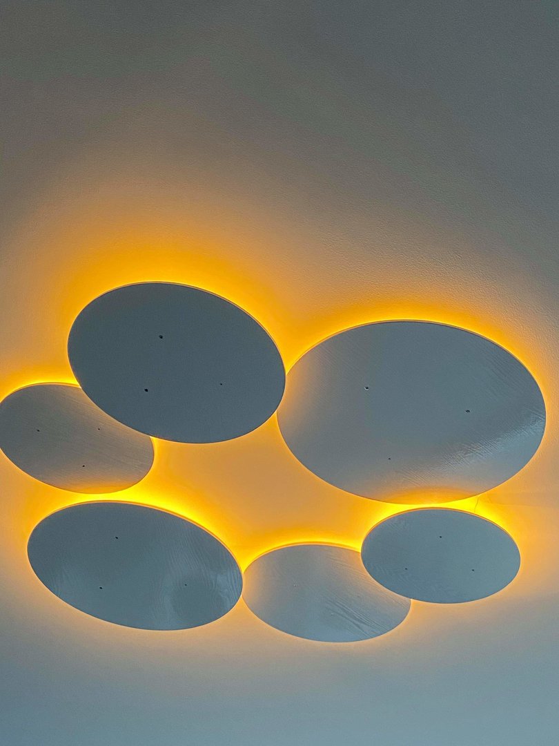

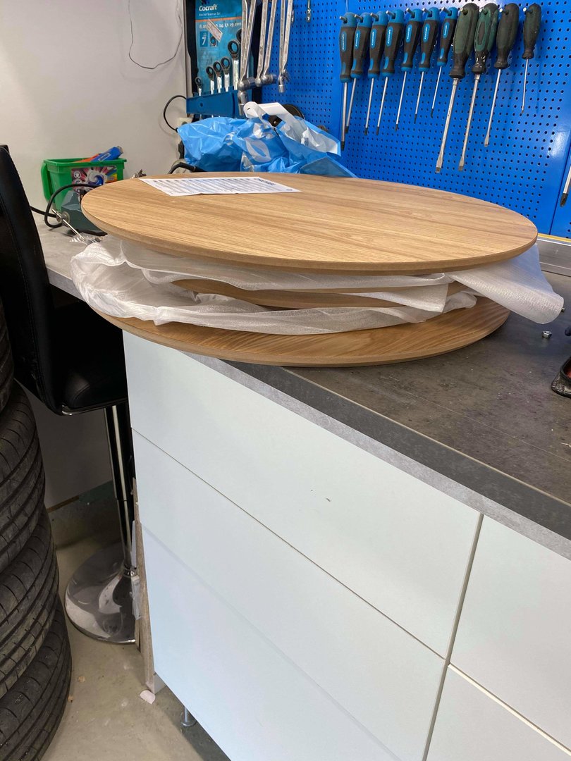

    En knapp uke fra de var båret opp til stuen kom Kone med egne prosjektønsker. Hun hadde sett 'noe stilig' på TV, - en taklampe; 'sånne rundinger i taket med lyslist'...
    Javel. Så kort tid etter å være særdeles fornøyd med å kunne pakke vekk verktøyet og få bilene i garasjen igjen, så var det bare å rygge de ut og rigge seg til for et nytt prosjekt.
    -Mistenker at dette var planen hennes hele veien; være positiv og smidig når jeg fikk 'leke med mitt', for deretter å bli servert et oppdrag for hjemmet.
    Status så langt; seks malte sirkler (40, 50 og 60cm) og distansestykker hvis omkrets er tilpasset kappintervallene til Phillips Hue Lightstrip. Hvordan dette vil la seg feste til et 'flytende' gipstak får tiden vise...
    Skal ikke forpurre tråden med mange irrelevante innlegg, men håper at tråden før eller siden leses av noen som har gode innspill hva angår delefilteret...

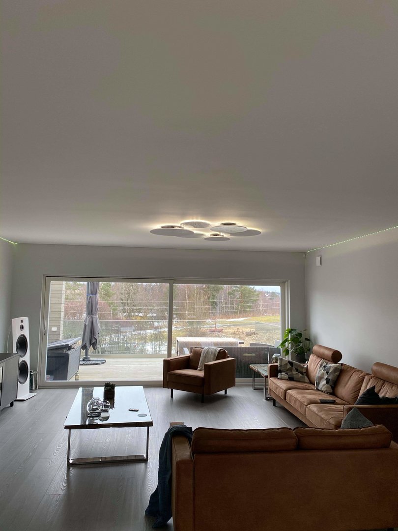

    Ny modifikasjon av delefilteret, som nå ser slik ut:
    Det hele ble raskt satt sammen for prøvelytt, vil trolig ordne det penere og med mer avstand på et par nye plater senere.
    Lydmessig ble jeg særdeles overrasket!
    Jeg tror faktisk at målet må være oppnådd for disse nå. Bassen tror jeg har en aldri så liten partykul rundt 50'ish Hz og er langt roligere oppover i frekvens. De jobber heller ikke så langt opp, så nå sitter mellomregisteret mye bedre. I sum ble dette mye hyggeligere å høre på, hvor det tidligere tidvis var både masete og tynt.
    Sier meg fornøyd for denne gang, disse brukes tross alt bare som lydplanker til TV'n.

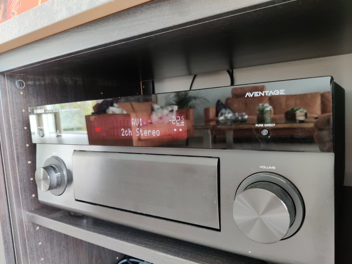

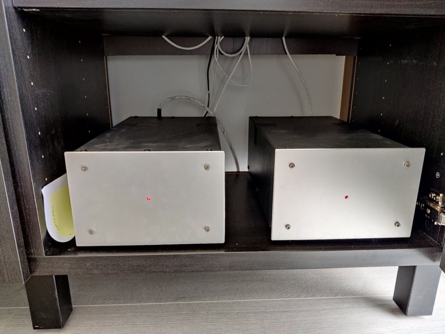

    Øvrig utrustning er en 75" Philips Ambilight TV, Yamaha RX-A2010 receiver og et par hjemmesnekrede B&O ICE baserte monoblokker.
    Mulig modulene het IA500? Moduler, trafobasert strømforsyning og beskyttelseskretsløp er plassert i kabinetter tilsvarende de EMBLA Audio brukte til sine monoblokker.
