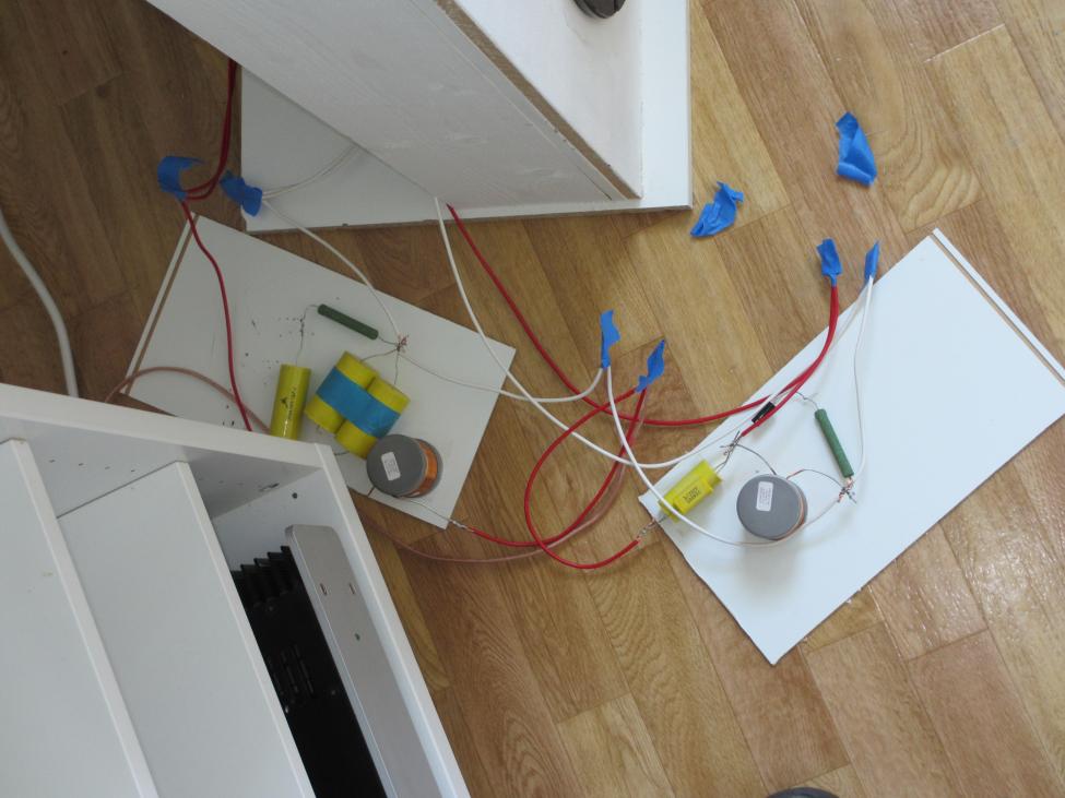

    LYD
    Da ble det lyd i stua, fikk lånt meg ny loddebolt og klasset sammen delefilter og zobel. Førsteinntrykk; luftig, åpent, enormt trykk. Må nok bruke helga på å spille inn eminencene.

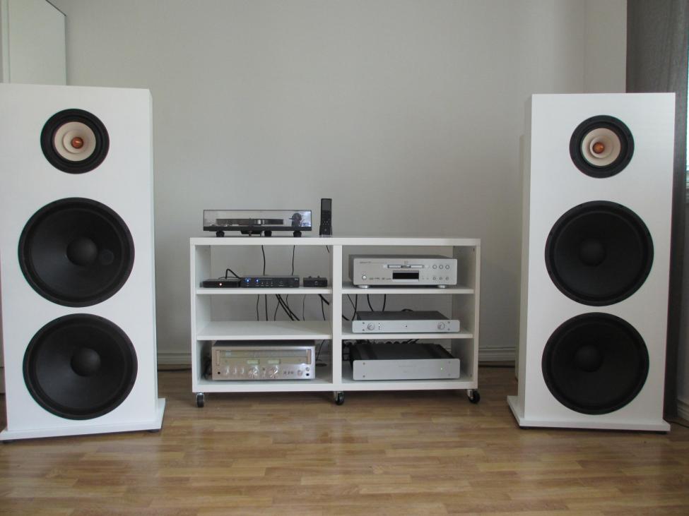

    Hei alle sammen.
    Det har gått litt smått med prosjektet mitt. Her er et bilde av tilstanden i dag .
    Har sparklet og sprøytesparkla etter beste evne. Bruker hobbylakk som siste finish. Det gjenstår litt lakkering og å montere elementene. Skal bruke islagsmutter på de. Har en vill ide om å bli ferdig til førstkommende helg. ;D

    Høyden er 120 cm, plata i bunn er 2 cm, bredde er 50, sidene bakover er 12 cm. Har kun limt. Kjøpte ferdigkappet mdf fra Ole Lium Møbelverksted, veldig nøyaktig kappet. Slapp unna mye pussing og sparkling. Fin pris var det også. Materialene kostet omtrent 550,. Det ble nesten like mye i frakt

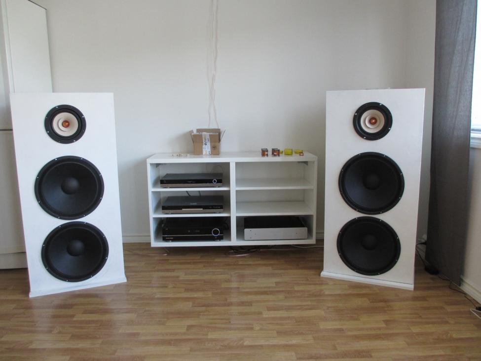

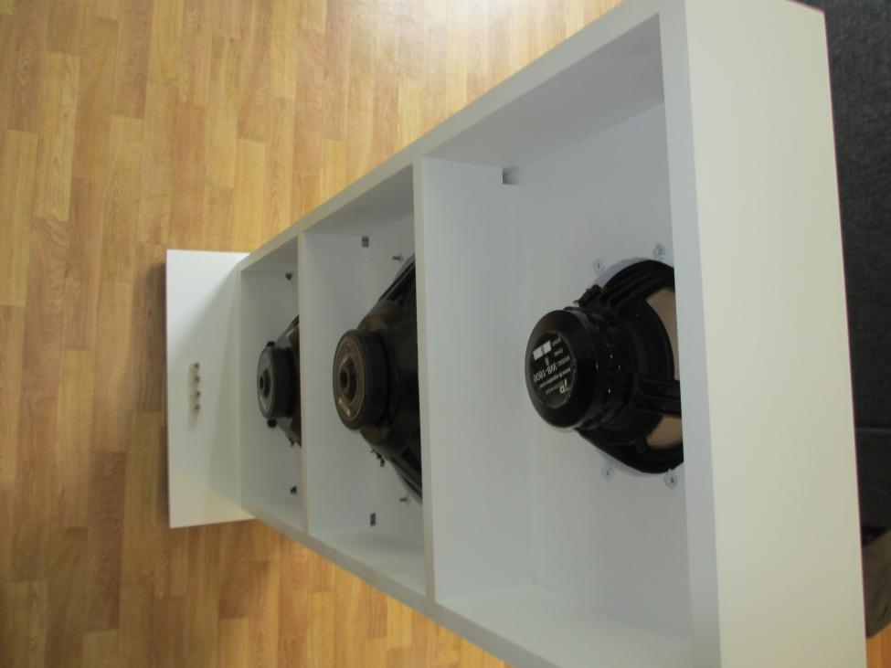

    Bortimot ferdig. Har holdt på lenge med sprøytelakk fra boks. Nå er det nok. Har bare å trekke ledninger fra terminaler til elementene. Legger ut noen bilder.
    Alteret
    Beklager retningen
    Bakfra
    Delefilter

    Har vært så heldig å fått lytte til disse bafflene i kveld. Jeg har ingen tidligere erfaring med åpne baffler, men det er hevet over enhver tvil at dette spiller musikk på en svært så forførende måte. De 4x15" sørger for at du har bassen ivaretatt allerede fra svært lave volum, noe som igjen fører til at man ikke trenger høyt volum for å kjenne at rockefoten er igang.
    Diskant og mellomtonen oppleves som enormt luftig og detaljert med en tredimensjonalitet som fort blir avhengighetsskapende.
    Takk for lytten Kenneth, du har satt noen griller i hodet på meg! :)
