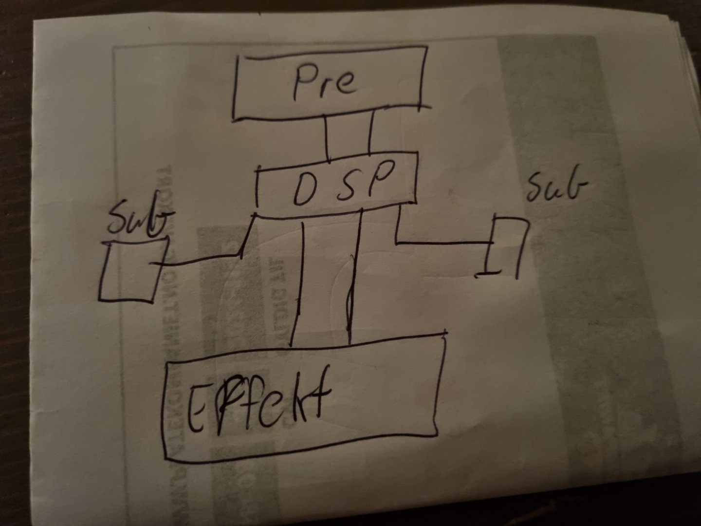

Jeg ønsker å bruke minidsp mellom pre amp og effekt for å kjøre eq på suber. Jeg har bare 1 pre out på pre ampen, og må derfor plassere minidsp slik at signalet til effekttrinnet også går gjennom den. Jeg lurer på om lyden til effekt og høyttalere, uten bruke av eq eller andre filtre, blir forringet av dette?

Jeg tipper du vil høre at det er blitt ett ekstra ledd i signalkjeden. Personlig foretrekker jeg å implementere DSP på den "digitale siden".

Har du prøvd med en "Y" kabel (?)

Tror du en hører et ekstra ledd i blindtest?
Ikke godt å si. Som regel vinner man såpass mye ved å dele aktivt og evt. EQe skjevheter at det normalt ikke er et tema. Sånn rent teknisk får man både en ADC og en DAC + sannsynligvis et buffertrinn (op-amp) på både inngang og utganger. Ingenting ville være bedre om man klarte å lage det transparent nok til at man ikke hører det. Og selv om man kanskje hører en forskjell (alt likt mht. gain/frekvensrespons), vil jo den ekstra funksjonaliteten veie opp for det.

Med mindre det er en svært slapp implementasjon av ad/da-omvanler på dsp-enheten, så vil den lille forringelsen bli mer enn oppveid av fordelene med dsp.
En standard 2x4 (altså ikke HD) er nok litt støyende, men HD-utgaven er bra.
Nå du har den mellom pre og effekt, kan du også legge høypass på hovedhøyttalerne, og avlaste både de og effektforsterker. I tillegg kan du legge eq på uregelmessigheter på hovedhøyttalerne.

Du kommer ikke utenom dac i mini dsp’en. Om du hører no forskjell tviler jeg på. Den er forholdsvis bra til prisen. Du kan risikere å få støy/sus hvis du har høytalere med høy følsomhet. Har gjort slik du har tenkt og er fornøyd. Gjorde det kun for å få delayet høytalere da sub står litt i bakkant. Du får jo også muligheter for eq også som er gull hvert.
