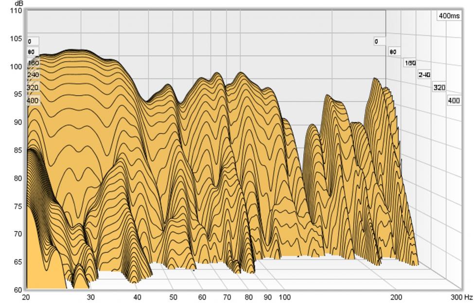

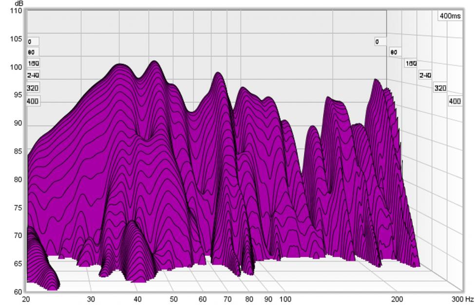

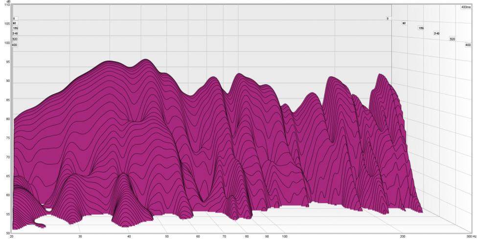

    HAHA.. da har jeg tatt mine første målinger... til helga skal jeg snu litt på rom etc ;). Her gikk det veldig opp og ned :p. Men fikk bare tatt det kjapt. Lasta inn calibreringsfila, men fikk noe feil med at jeg hadde på for lavt volum eller noe sånt når jeg kjørte "check levels..." og for lavt headroom under første målingene. Har satt opp slik pink noise og målt den opp til 75db.. men fortsatt klaga den gitt... samme det... fikk da målt, satte bare på litt mer db på preampen når jeg sku måle :p.
    Klipsch Cornwall III ;).

    Waterfall... ikke at jeg skjønner så masse.. men gleder meg til å sette meg mer inn idette :).

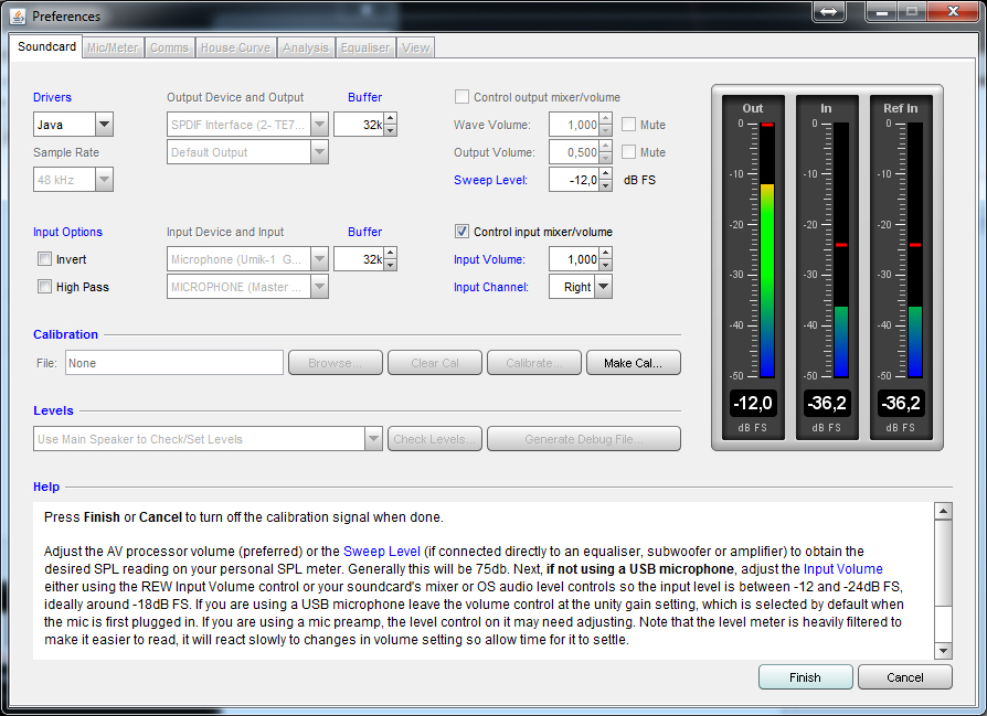

    Hvilken mikrofon bruker du? Umi.k 1?
    Før du drar igang med å måle så må du kjøre igang "generator" og spl, du skal da skru oopp volum til du leser av ca75db med spl. Så trukker du på kalibrate. Pass på at det står på -12 db ( som er annbefalt) default er -20db. Du skal også bruke pink noise og passe på at det står speakers.
    Wannfallet ditt ser helt ok ut foruten dippen du har på 70 hz og den noe større du har på ca 150hz. Hva som skjer etter 300 ser man ikke.
    Men det ser ur som om målingen ikke er helt riktog. Hadde du 110db nivå i bassen? Det er sykt høyt!

    Bruker Umik1 ja, fikk den idag. Lasta ned og inn kalibreringsfil og gøyvde løs på oppgaven ;). Men bruker en Hegel HD20 som USB lydkort, men inne på Preferences- soundcard har jeg ikke nubbesjangs til å få mikrofonen til å matche Out enda jeg kjører input volum på max, vi snakker om -30.. sku vært på -18 til -12...

    Hvilket serienummer har du på mikrofonen? Det var en serie som hadde veldig lavt gain for å tåle veldig høye lydtrykk. Det er noen mikrobrytere inne i mikrofonen som endrer forsterkningen.

    Har du sjekket opptaksnivået på mic'en i windows (sound, mic)?

    Ja da, den står på max, men om dere sjekker fila jeg får vha serie nummeret... skal det stå sensitivity på -6,xxx? Lest på noen forum at den skal være -12 ca?! Har lastet ned og inn fila i REW :).

    Nærmere kommer jeg ikke... alt står på max.... Er microfonen fucked? Har lagt til kalibreringsfila...

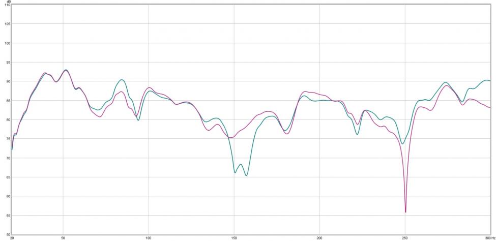

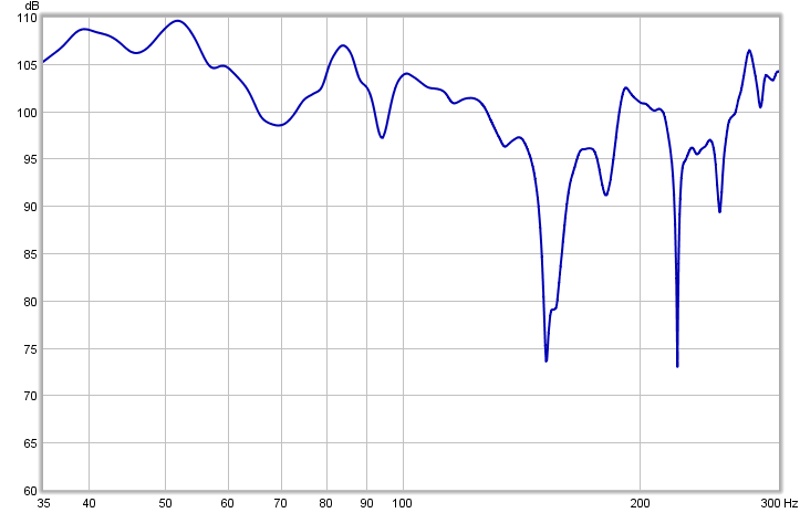

    Bruker 5.01 ja :)... Men gud bedre ... jeg sliter mellom 125 hvor det går rett ned.. og opp igjen til 189hz...
    Lilla er 2.0, gul er 2.2. (subbene står på fase 0.)
    yosh81
    08.04.2013
    2.063
    931
    Flisa
    Hvordan ser det ut hvis du måler en og en høyttaler da?
    Er det en av høyttalerne/sub som fører til en kanselering, eller er det rom/plassering som gjør dette?
    skorob
    02.05.2012
    3.840
    2.078
    Brumunddal
    Er nok rom og plassering. Har flytta og målt en lektor 2 rundt i rommet nå.. og den "henter" inn igjen dippen om den står på en bestemt plass.
    Uansett ga det meg en ide å teste 2 Glava ruller jeg hadde liggende i kjellern... stabla de oppå hverandre på veggen hvor dippen på 150 spiller rimelig høyt. Resultatet:
    Lilla er med glavarullene liggende oppå hverandre ved veggen og nært ene høyttaleren.
