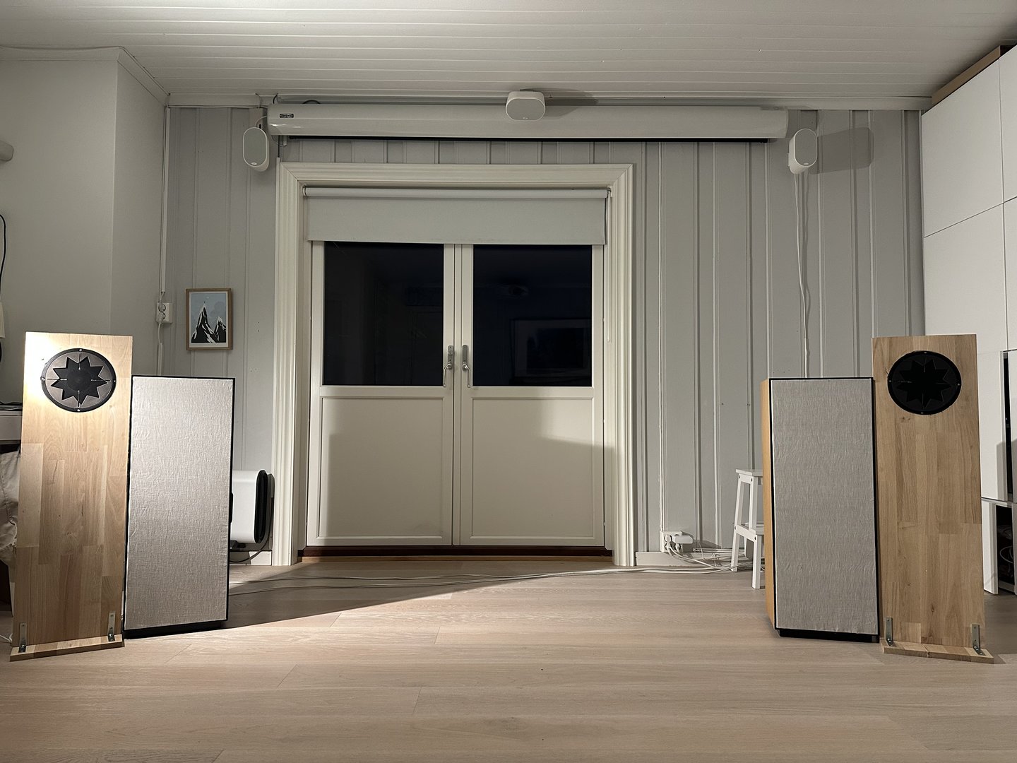

    Da har endelig tiden kommet til å pakke ut disse og gjennomføre planene som har surret rundt i lang tid. Det er NOS og må være noen av de siste som ble solgt før de forsvant for selvbyggere. IMG_0955.jpeg
    Jeg har en minidsp flex8, 4 små Fosi v3 mono og et par sb acoustic satori 24,5-8. I tillegg til 10 tommeltotter. Planen er å lage et system som tillater mangerne til å brukes både som OB, med mulighet til å stenge av bakre vegg i høyttaleren og dermed lage en lukket kasse. Spesielt nyttig hvis delefrekvensen er tenkt lav. Har akkurat satt de i noen enkle fjøler, delt på 500hz og lar et sett snell e3 stå for nedre mellomtone og bass. Det er lovende. Må fundere litt på konstruksjon av resten. Om jeg går for en OB med f.eks. en 12/15" pluss sub, eller én høyttaler med satoriene. Tror det siste. Satoriene vil kunne få rundt 70-80 liter og kan tunes lavt. Blir spennende fremover!

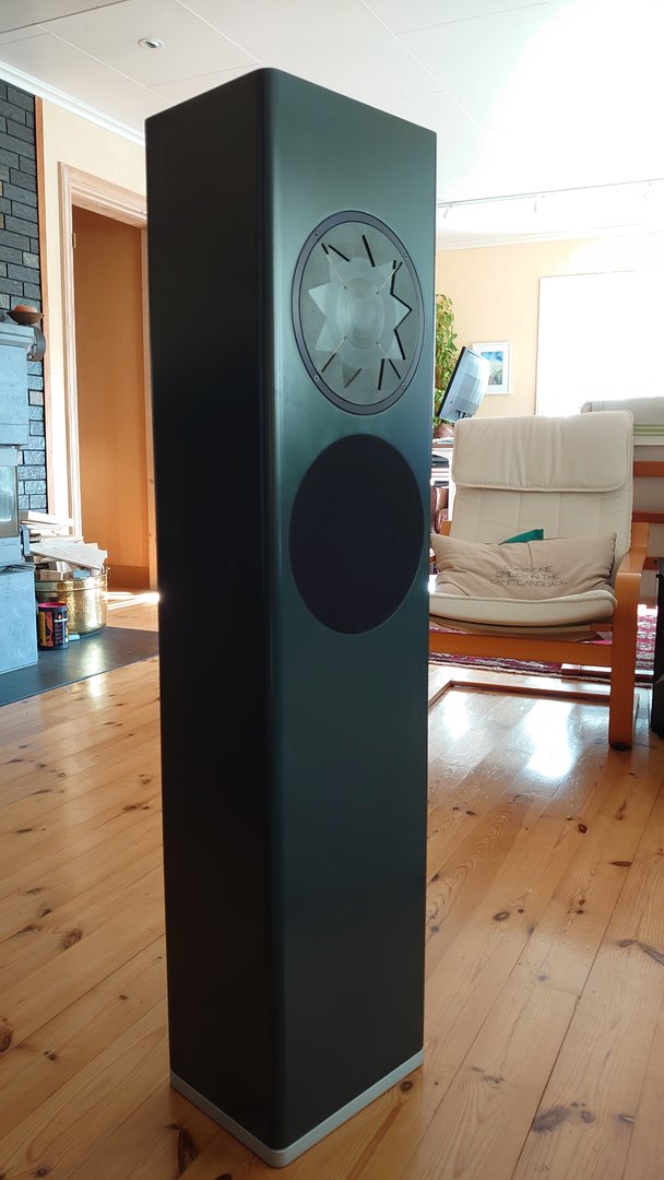

    Fremdeles særdeles på prototyp-stadiet, men gjøres fordi jeg må sjekke om en åpen baffel har noe for seg med dette elementet. Og det har det absolutt. Stemmer og instrumenter "svever" frikoblet fra alt, så det er lovende. Skal hente frem målemikrofonen og gjennomføre noen ordentlige målinger så jeg får justert på de toppene jeg vet det har. Spørsmålet er om jeg går for en variant ala qualio iq, eller om det blir en løsning der jeg lager en frustrum( 3D-printet) dvs en avkortet kon der mangeren sitter i det minste hullet og der konen åpner seg opp mot baksiden. Plassert inni og gjennom selve høyttalerkassen. Fordelen er at det tillater å lage et lukket system senere dersom det er ønskelig å dele lavt. Denne løsningen av en OB vil lage en hulromsresonans på ca 300hz så må da dele en del høyere. IMG_0961.jpeg

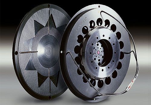

    Blir spennende å se hva du får ut fra disse spennende " bremseskivene". Mener Fredriksen fikk bra kred når han presenterte et bygg med disse på messe i Tyskland. Styrken med disse er først og fremst hurtig respons ( 13 us rise time), men noe langsommere decay. Jeg har to Peerless 8" (16 ohm) som engang satt i original Manger høyttalere.

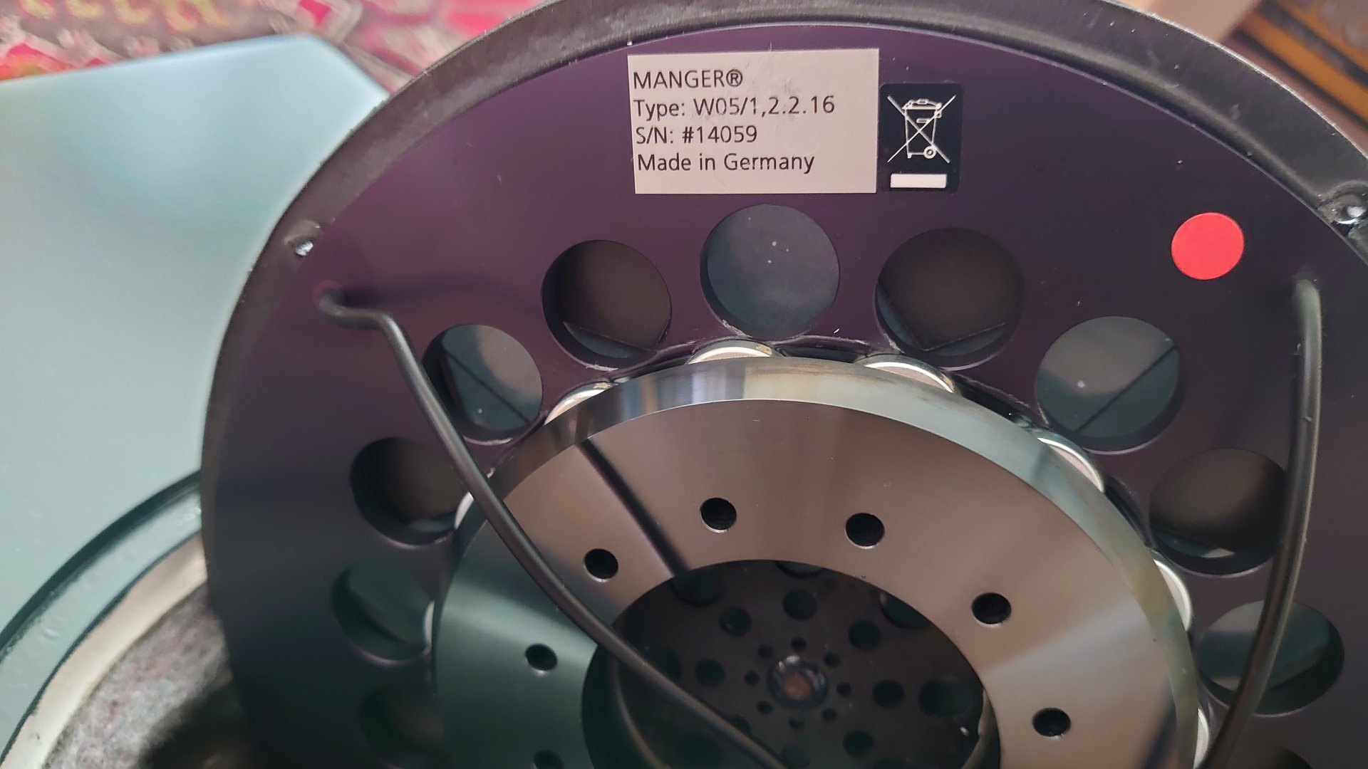

    Hei - har et par P1 som har vist seg å bli så 'vanedannende' å lytte til at de andre høyttalerne jeg har er blitt stående parkert (Vienna Acoustics - the Kiss, PMC IB2i, Zu Omen Def). Det tok litt tid før jeg fant posisjoner for Mangerne som lyder best i mine ører - et godt stykke fra veggene og vinklet som Manger anbefaler. Jeg bruker en Lyngdorf DPA-1 for å kombinere med to gamle, men vellydende Sony sub'er (deler ved 40Hz, 12 dB). P1 paret drives av et Devialet D400 par med SAM 100% aktivt. Strømmen kommer via en PS Audio P15 regenerator (bedre dynamikk). Skal gjøre noen målinger av frekvensrespons og legge inn bilde av systemet/rommet her etterhvert.
    Og så har jeg faktisk kjøpt to nye W06 drivere som venter på å bli montert i P1 eksemplarene (!) Gleder meg stort til dette.
    (En av W05 driverne vist nedenfor som jeg vil teste ut i OB løsning, akkurat som deg :unsure: )
