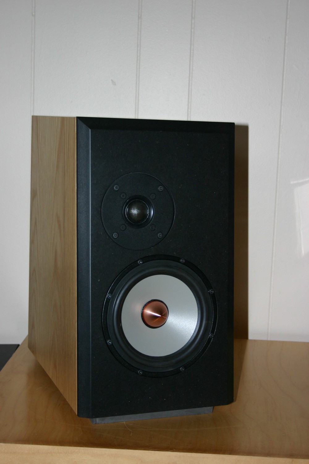

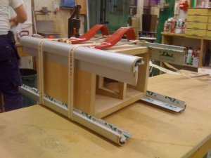

    Jeg tenkte jeg skulle starte denne tråden for å vise hva jeg driver med, og ha et sted å legge ut noen progresjonsbilder.
    Jeg vil komme mere tilbake til mine tanker,drømmer og historie men starter med noen bilder av høytalerene
    som jeg fortiden setter sammen.

    Jeg bygger DynaBel Exact.
    har siklet på disse høytalerene i Eltek (dynabel.no) sin butikk i mange år.
    I tilleg skal jeg bygge subber til disse, med Seas W26fx-001.
    Jeg fikk fantastisk hjelp av Frode og eltek.
    Og gleder meg til å bygge dette sammen.
    Men det er lenge igjen før subbene kommer på plass.
    Før subbene kommer i drift må jeg bygge meg aktivt delefilter, og har hittil siktet meg inn på (igjen ved hjelp at Eltek`s Frode) 24db Linkwitz.
    Så har planlagt å bruke ad843 av analog devices, til dette.

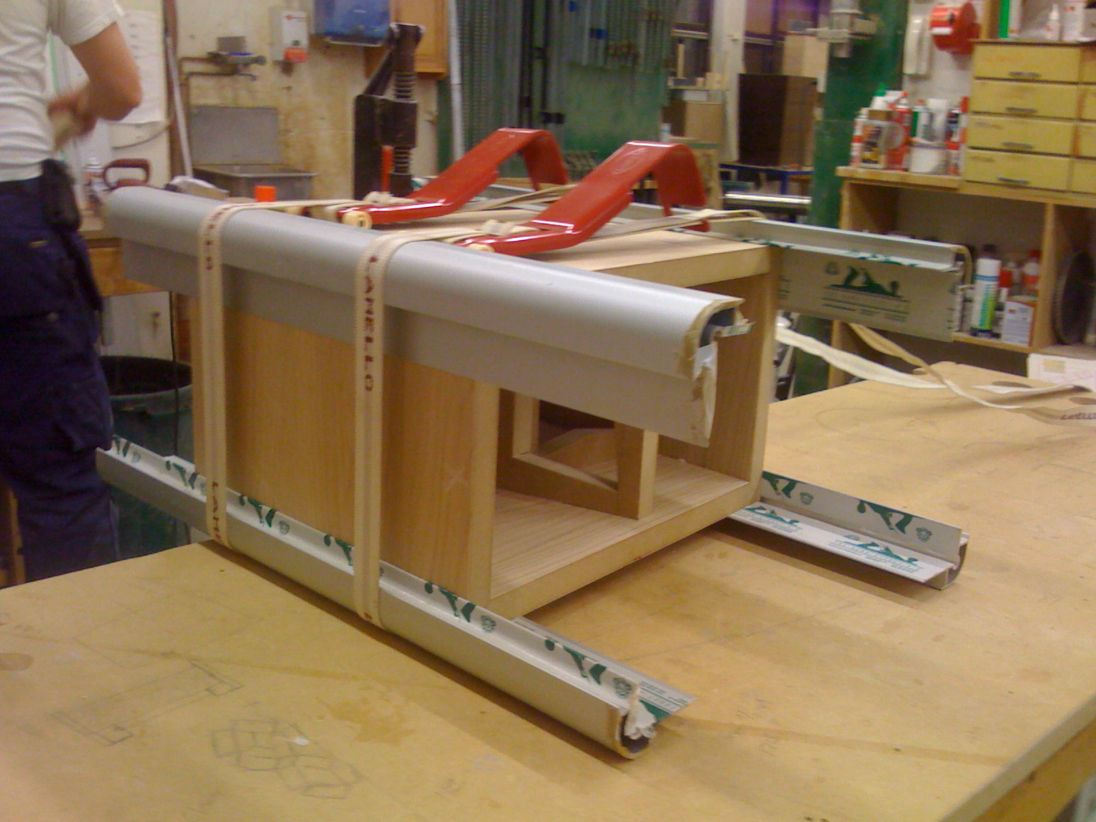

    Det er faktisk en Kompis som skal ha æren for snekkerarbeidet.
    Og han er "proff" i begge ordenes forstand. Jobber som møbelsnekker!
    Jeg var veldig klar for å bygge selv. Og tror nokk jeg skulle fått til noe. Men dette er en drøm.
    Og drømmer blir ikke bedre en man gjør de til. Så er nokk litt for kresen på dette til at jeg selv kunne fått til noe som dekker drømmen.

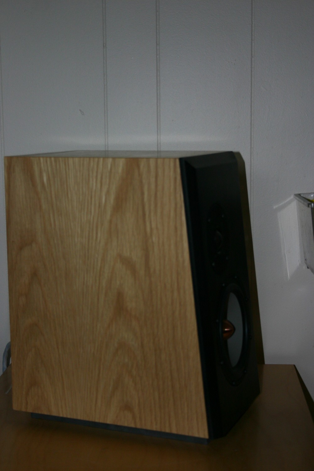

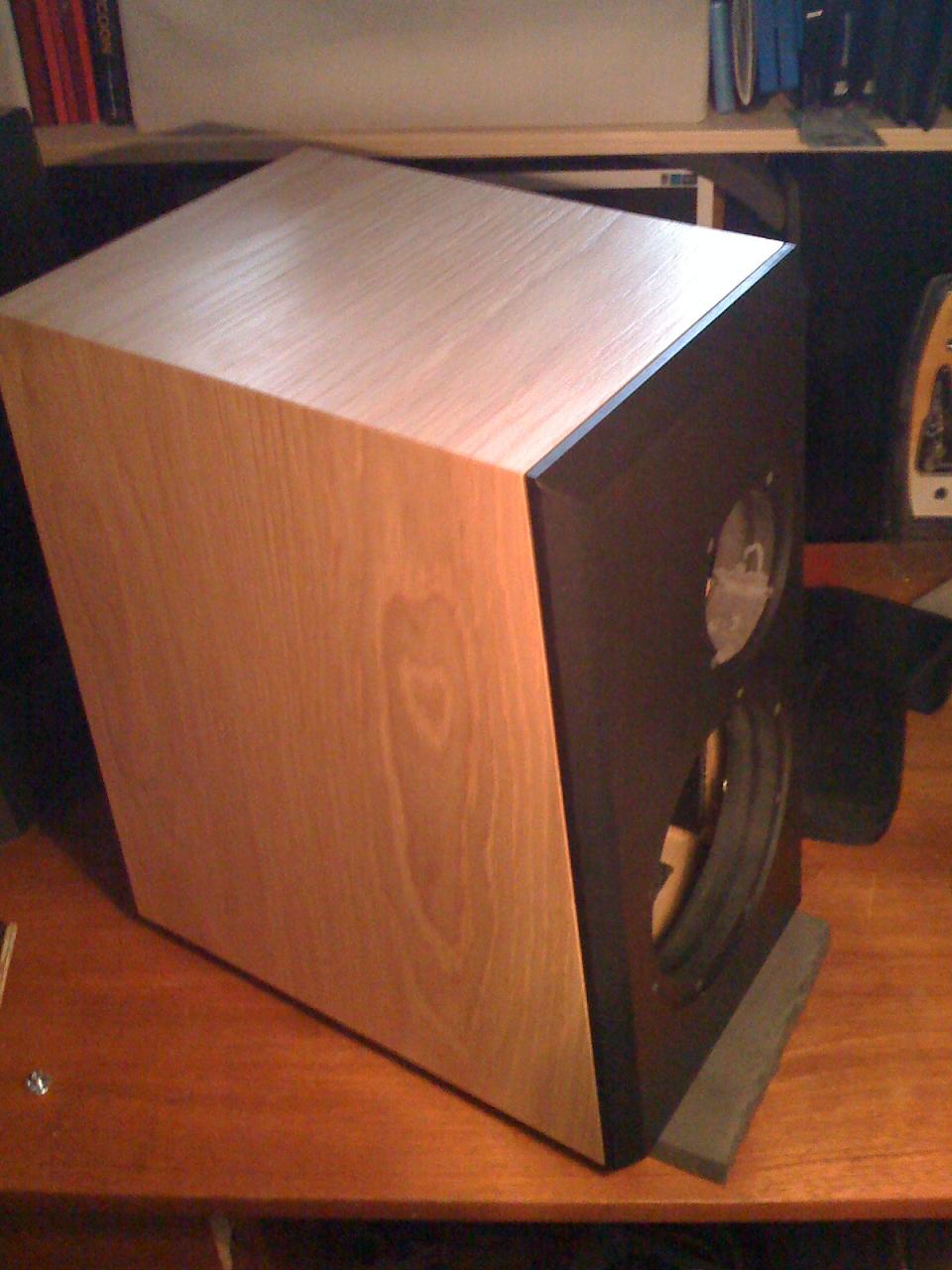

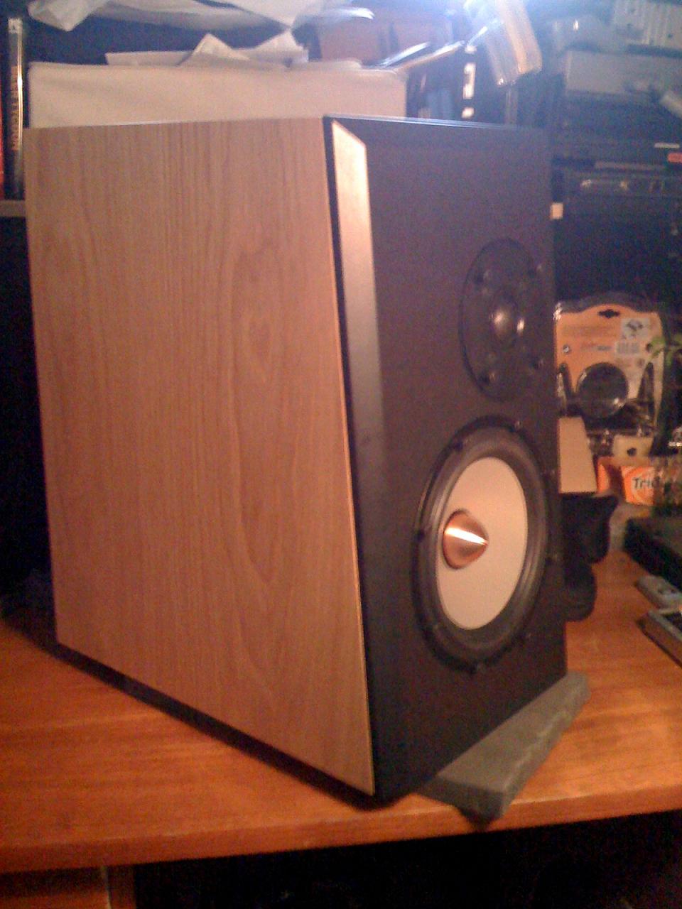

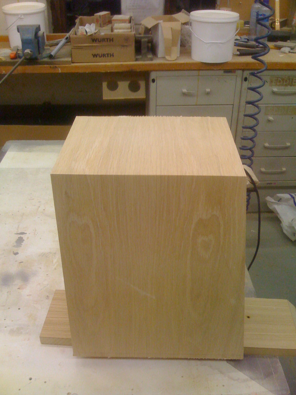

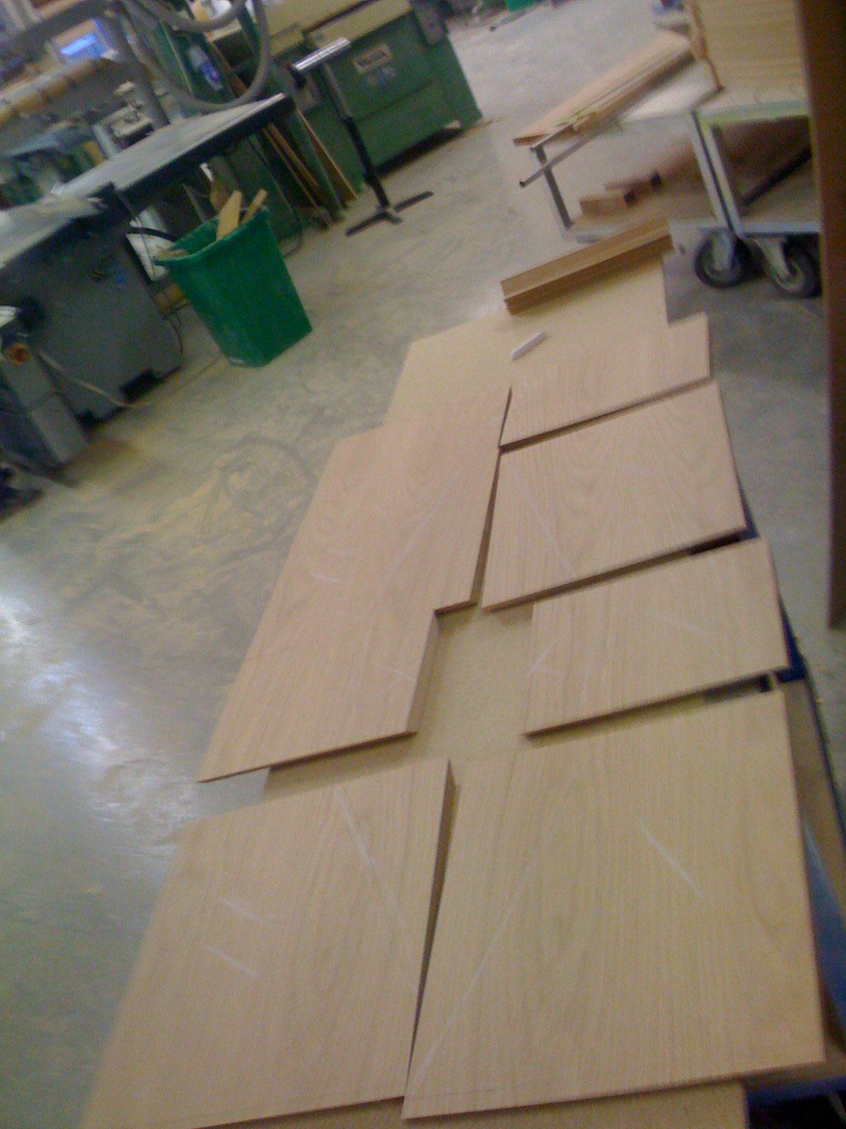

    Sidene er 22mm mdf ferdig finert med, helt riktig Lydkarl Eik.
    Dette skjedde egentlig ganske overaskende, da jeg egentlig hadde planglagt å lakkere de selv.
    Men da det sto en finert plate der, så brukte vi den. Og da Møbelsnekkeren også tilba seg og mache mønsterene på begge kassene
    og at mønsteret følger over kassen. ble jo dette fantastisk.
    Frontplaten er gjennomfarget "sort" mdf, (han kalte det noe annet, men er i alle fall ikke langt unna mdf, og finerfabrikken referer til det som gjennomfarget mdf.
    Denne er limt sammen av 2 16mm for å oppnå 32mm som det sto i tegningene fra Eltek.
    Derretter er alt lakkert med en medium glans lakk, Som gir en veldg fin følelse på trevirket og gir den en noe gulere/varmere farge. (bilder kommer!)
    Frontplaten er også lakkert, og dette gjør at sortfargen blir enda mørkere, men fortsatt syntes det at den ikke er en blank gjennomfarge, og dette gir litt liv til frontplaten.
    Dette var også formeg litt tilfeldig, men når jeg så der for meg, når snekkeren forklarte og tittet litt på andre produkter på verkstedet, så ble jeg veldig sikker.
    Så nå gleder jeg meg til å få limt på frontplaten.

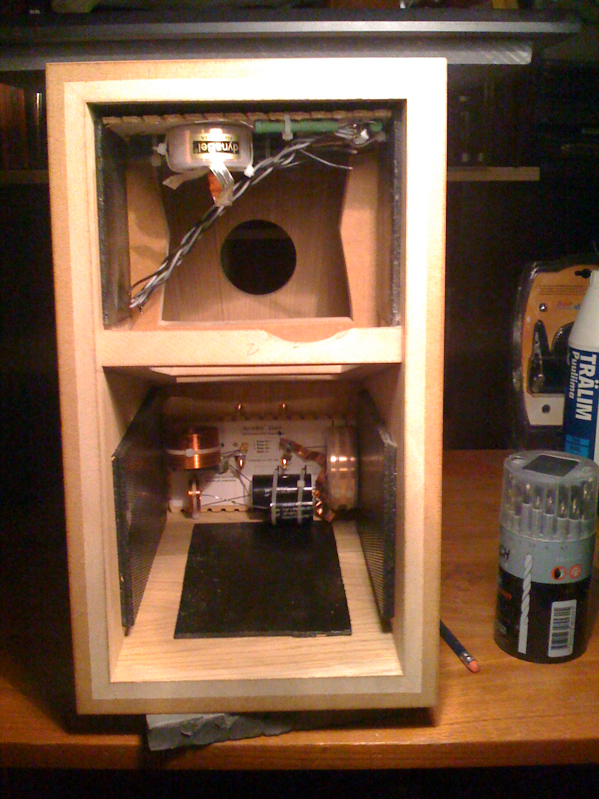

    Det går ikke så fort, men nå har jeg boret hull på en kasse til skruene til elementene.
    og for å øke min egen inspirasjon har jeg prøvemontert litt .

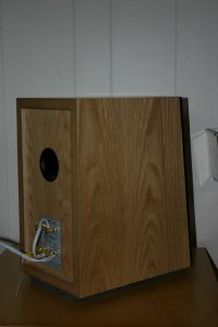

    Ferdig :D :D :D (ja vært det en stund, og ingen feil hittil, godt fornøgd hittil!!!)
    Tusen takk til
    Torstein (møbelsnekker)
    Frode hoss www.Dynabel.no
    Som også har designet Dynabel exact

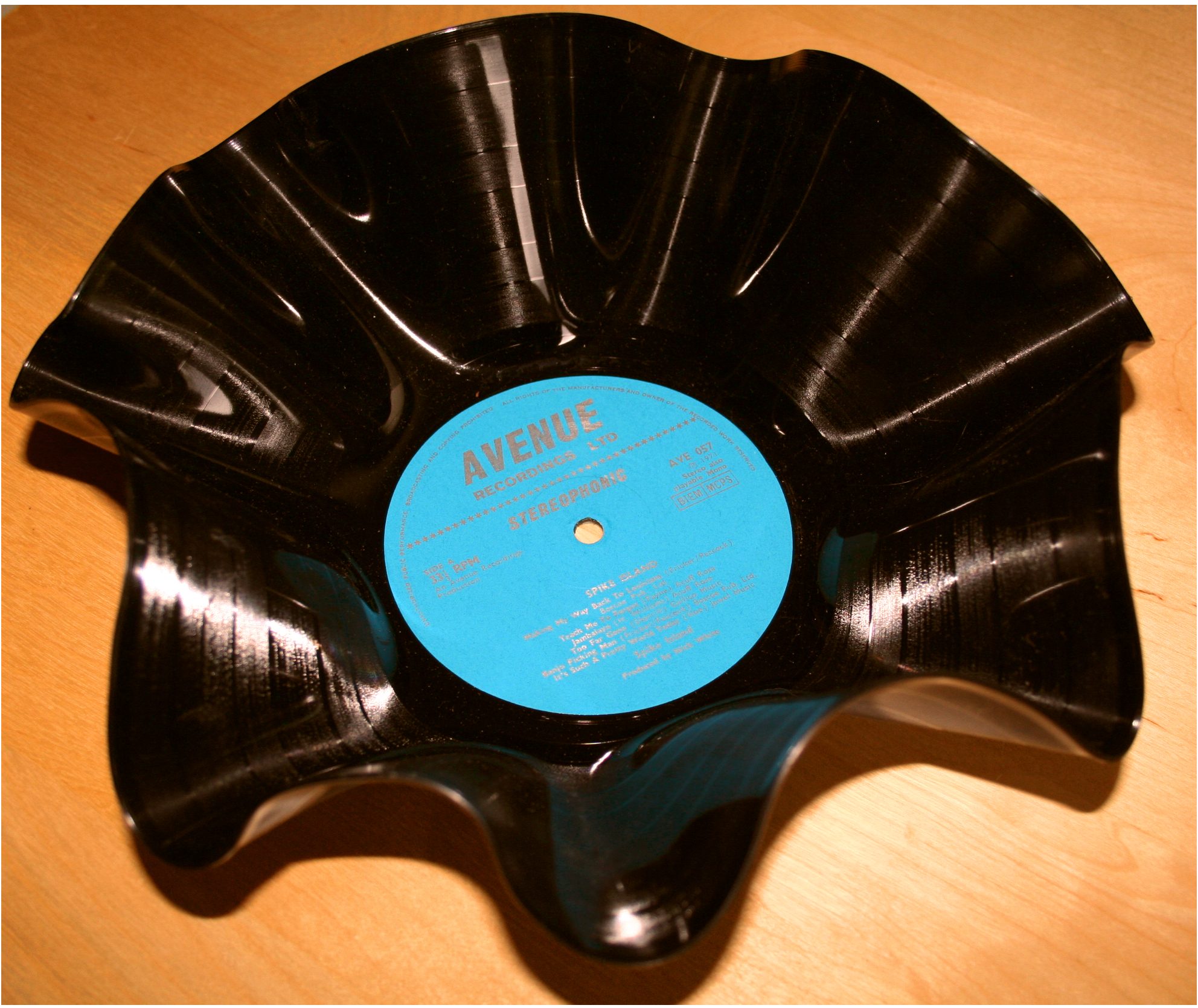

    Men nå har det skjedd, jeg har surra meg borti vinyl..

    Neida disse platene er laget om til boller og gav nokk selgeren en meget høyere fortjeneste på de, da de gikk for 40kr,- og ikke i 10kr kassa..

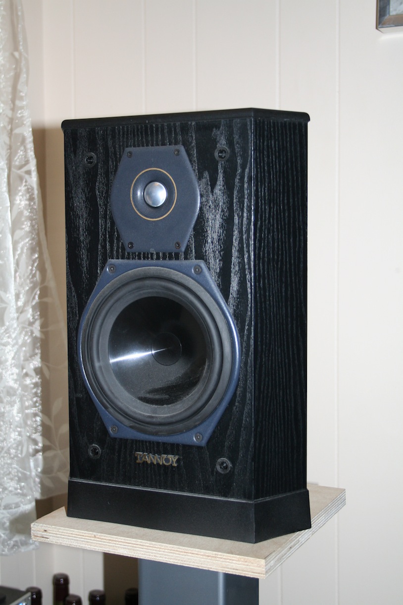

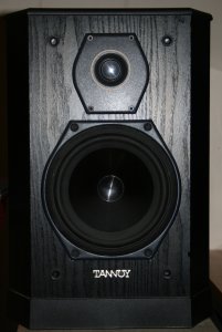

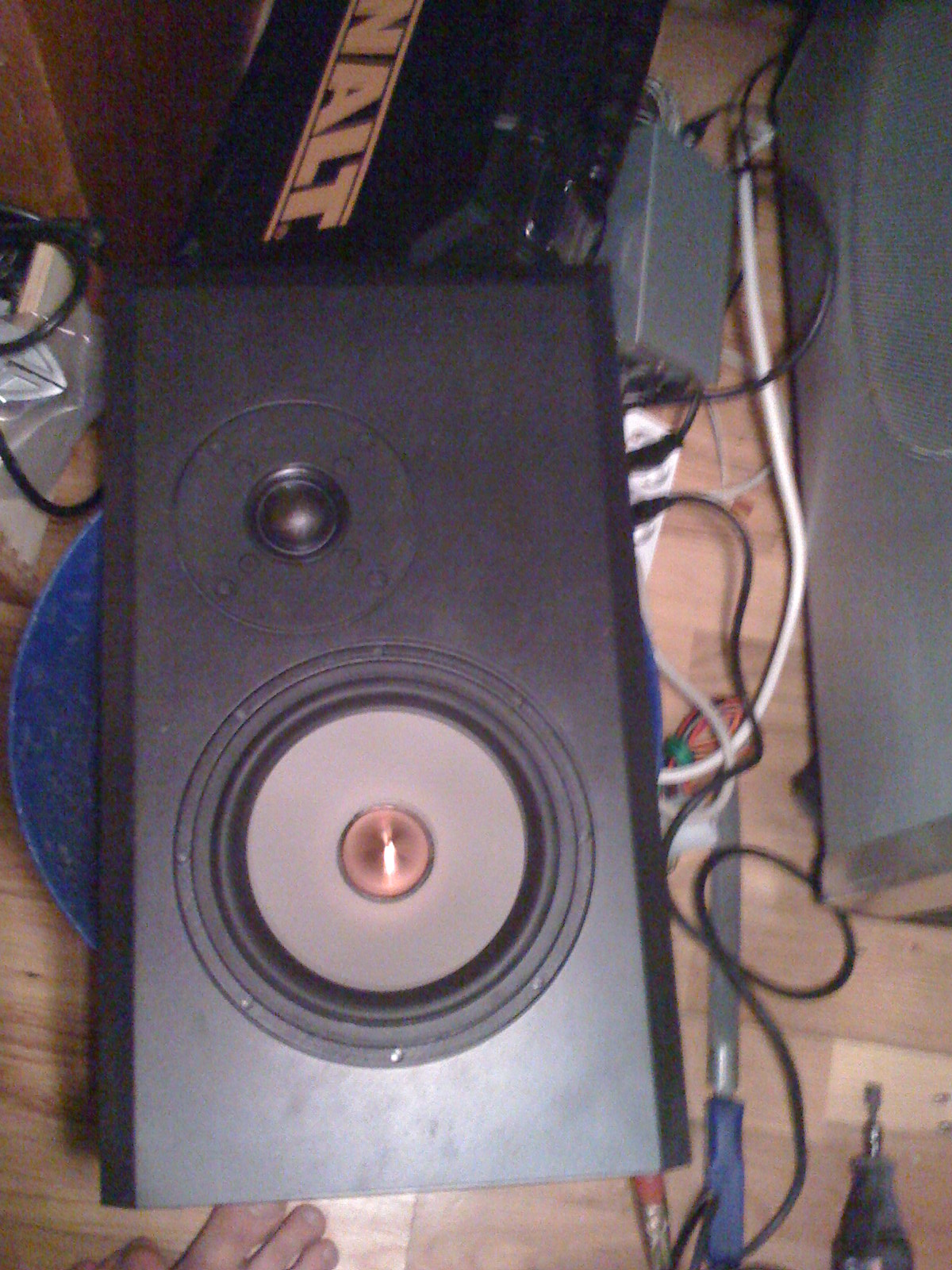

    Dagens, fangst!.. Tannoy 605.. vet ikke helt bruken enda, men blir kanskje jobb høytalere, men må sammenligne de med celestion dl-4 som nå står på jobben.

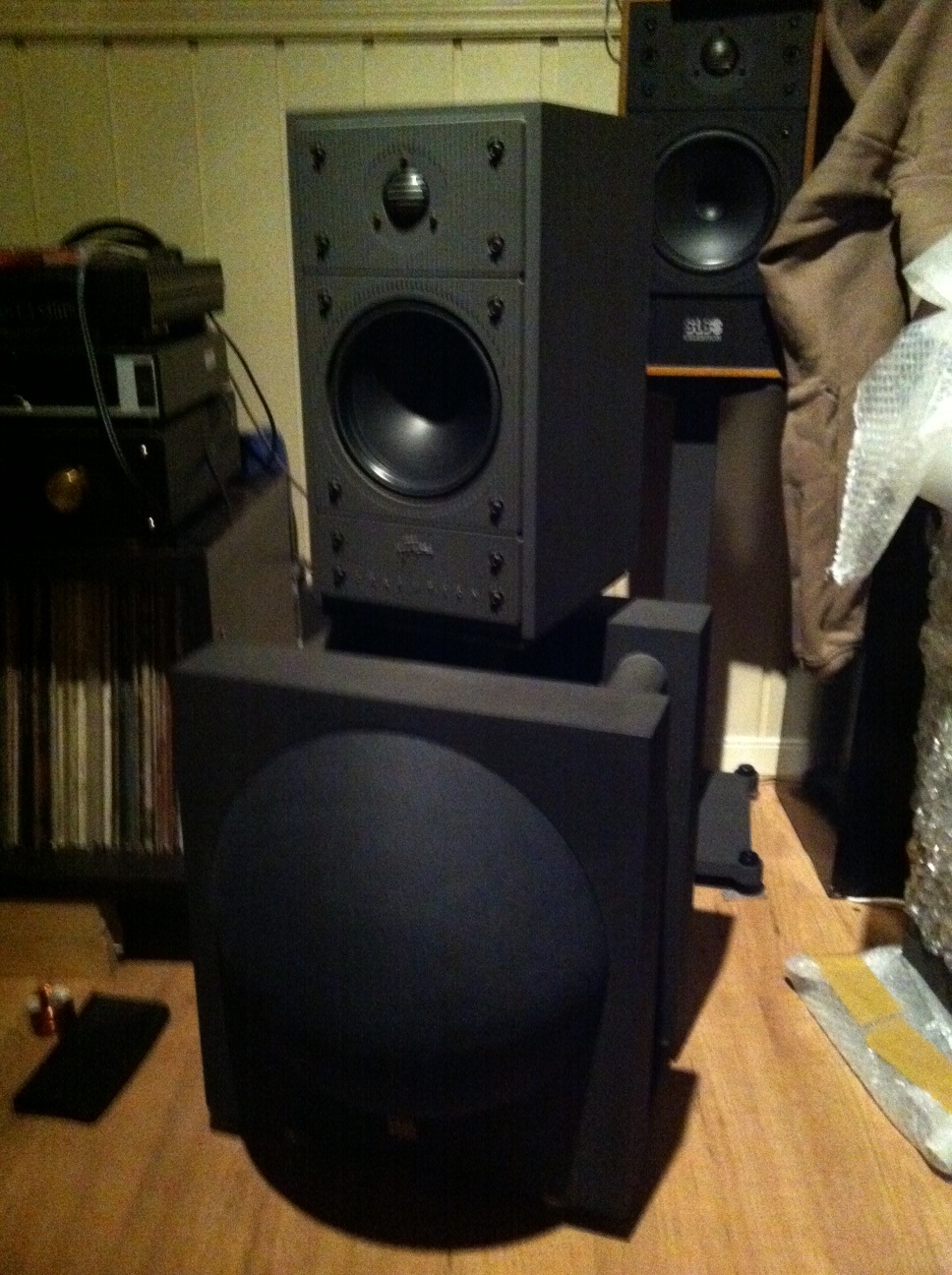

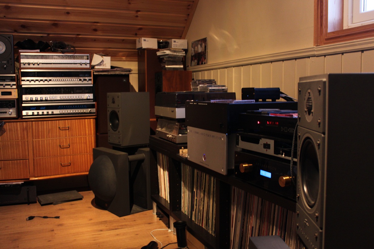

    Lenge siden, og da min hjemmeside for tiden ikke er oppe kan jeg like godt skrive litt her.
    nye (for meg) høytalere i hus.. enda ikke koblet alt opp enda, men må slenge ut et dårlig mobilbilde..

    Spennende! Jeg prøvde aldri å sette Celestion 700 oppå Celestion System 6000!
    Hvordan ble lyden?!
    *spent*
    Det så jo lekkert ut!
    Ser du har vinklet bassene annerledes!
    kise
    20.03.2008
    557
    20
    Det er mye igjen... Asså låter jo konge..
    Men plassering kabling og lignende er helt tilfeldig nå. Bare koblet opp for å få lyd.
    Så pr nå:
    låter lit grumsete eller nedtrykt på en del inspillinger , men med celestions lydstage delevis der.
    Mellomtonen er som vanelig på sl serien kjempe fin.
    Bass... Uten 6000, er det fortsatt for mye.. Her må det kanskje til med en strammere pre.
    Gleder meg til å koble opp system 6000

    La 6000 ta seg av bassen og del 700? Samt sett 700 på egne stativ og flytt de rundt? Jeg tror jeg må ta en tur opp til neste uke ;D
    kise
    20.03.2008
    557
    20
    vi får se, rommet er såppas fult at jeg ikke ser helt at jeg klarer å få inn stativene også.. men det får jeg bare se ann, men enig at jeg bør forsøke å sette opp 6000 :D
