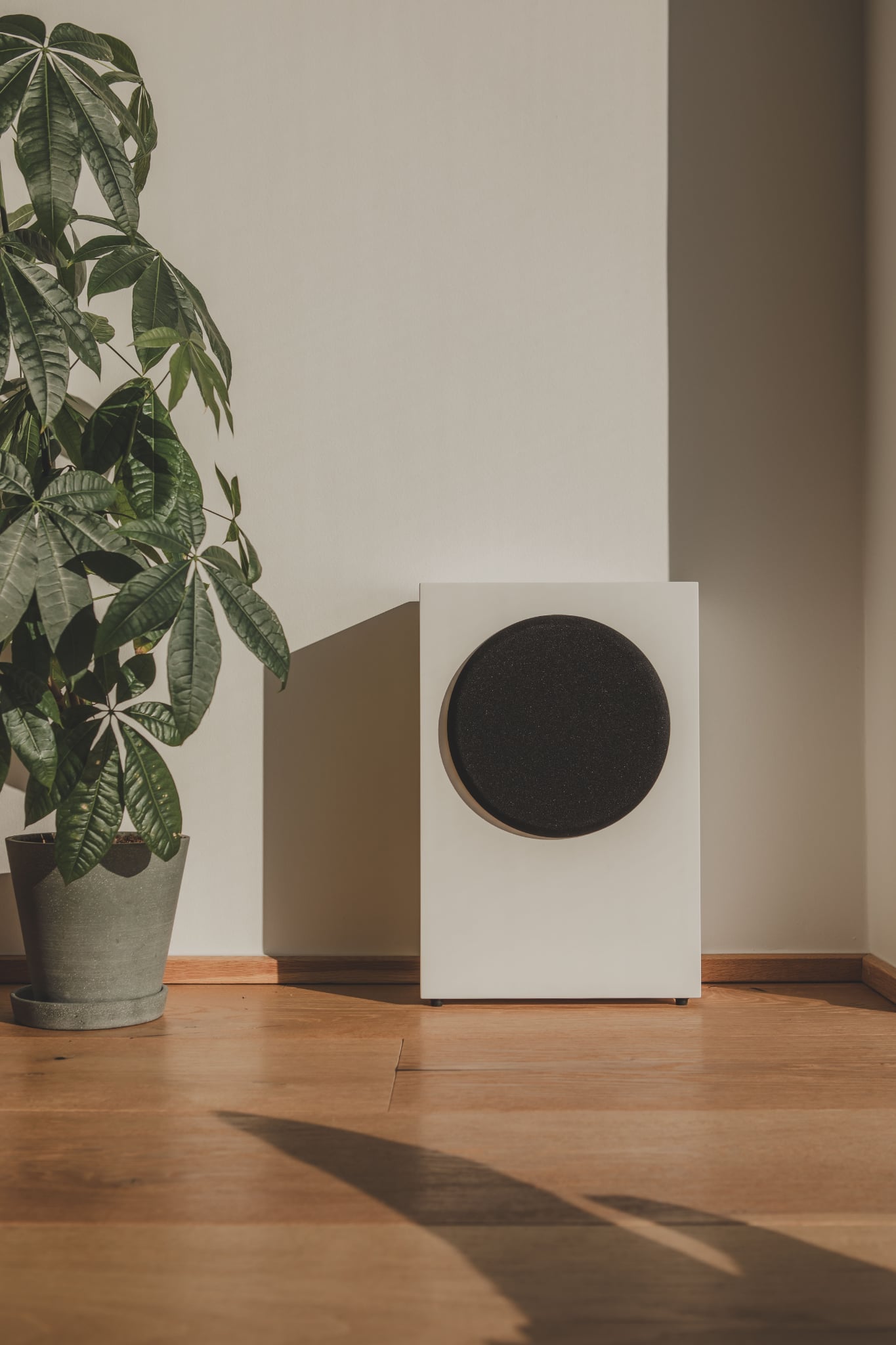

Ikke helt planlagt, men hentet denne i kveld.
Helvete!!!! Hvor i alle dager skal jeg få plassert denne!!! 😂😂😂
Noen som ser hva det er ?
Så da har jeg litt å kose meg med i helga

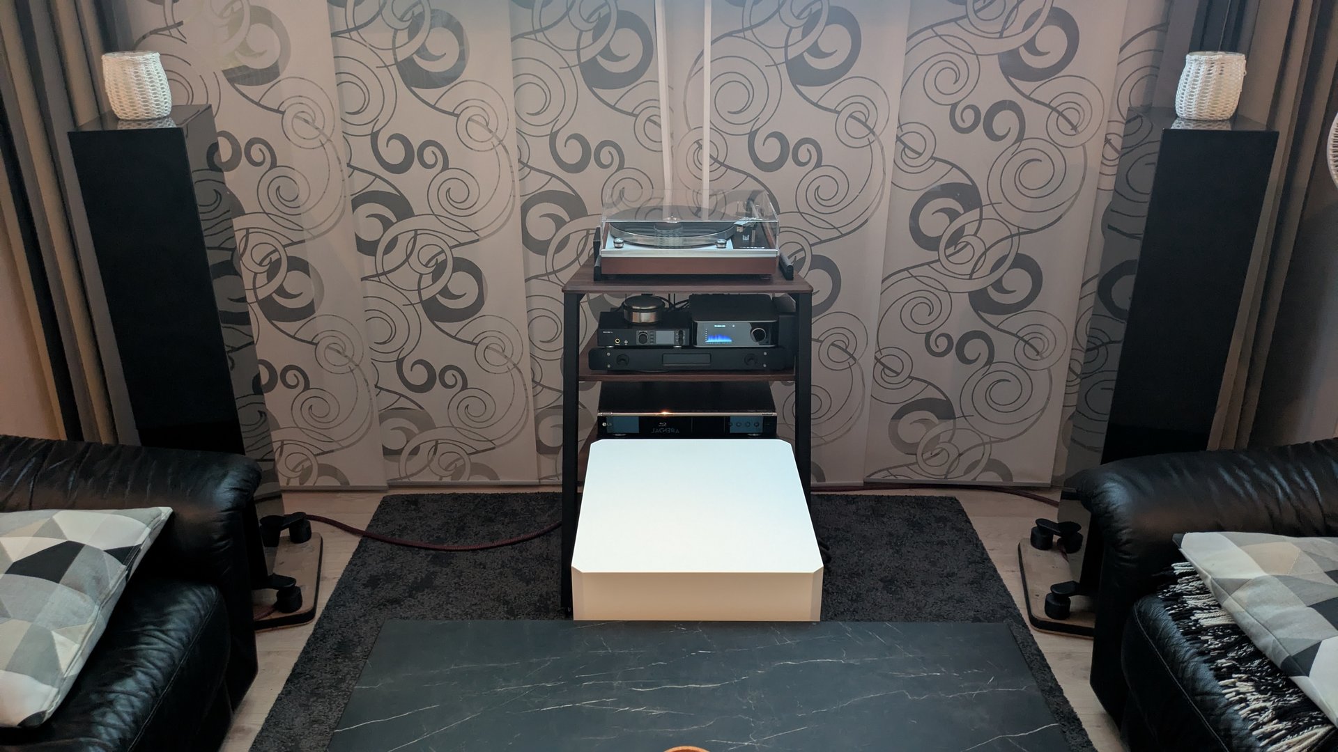

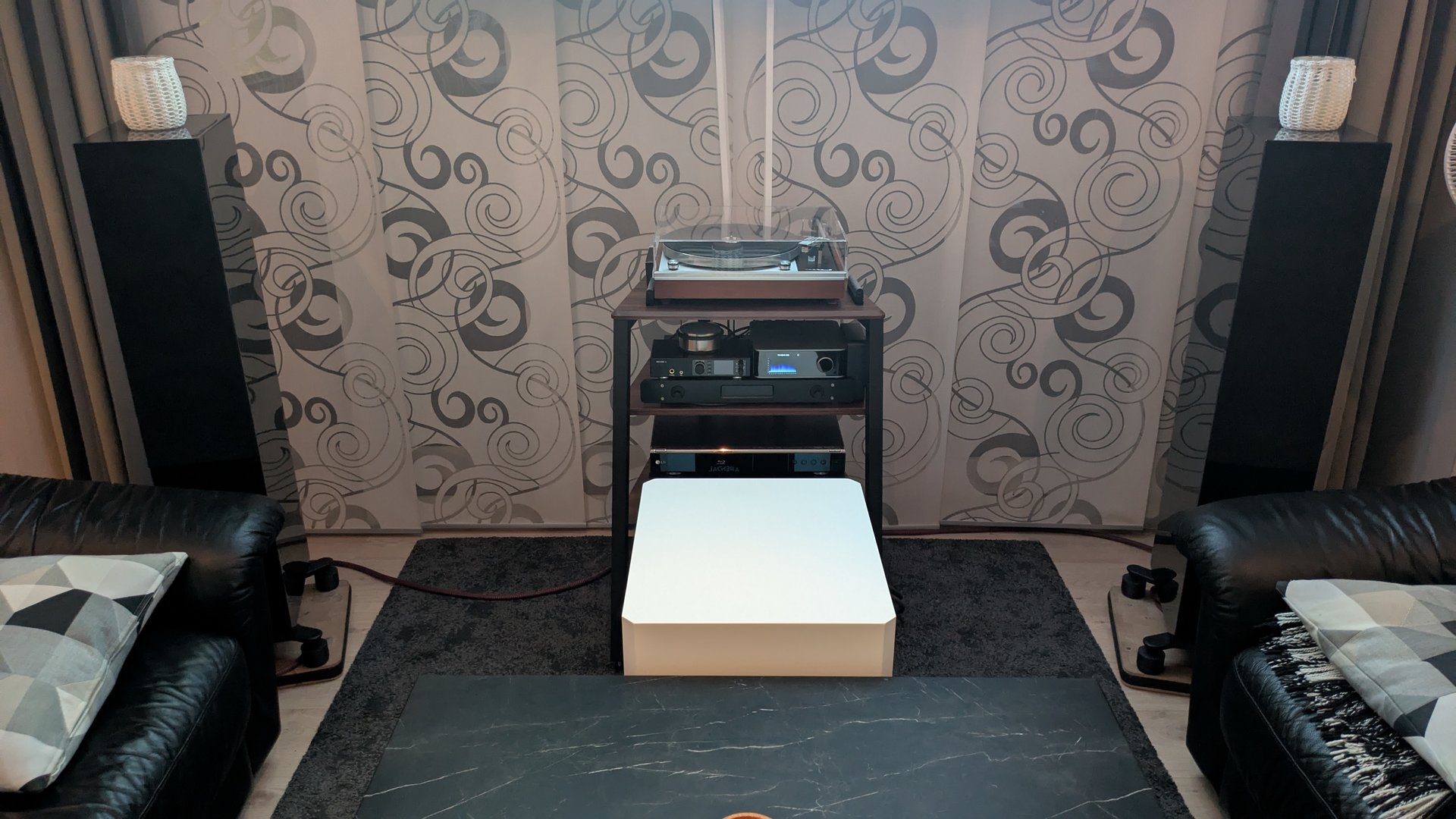

Det ble en Arendal sound 1723 2S
som min første sub. Blir en spennende helg. Planen var å teste en Wiim sub, men måtte bare slå til følte jeg.
Den var svær, sa brura 😂😂😂
