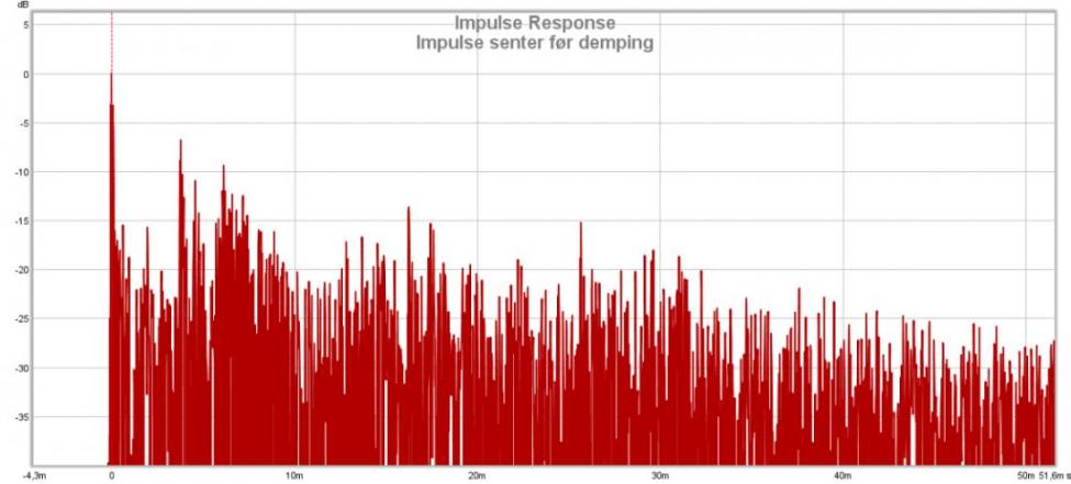

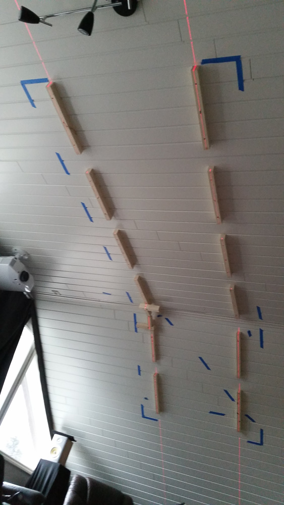

    Første punkt var å kartlegge hva og hvordan man skal dempe rommet. Én vanlig måte er å dempe 1. refleksjoner, da disse ofte er kraftigst og mest forstyrrende for lydbildet. Jeg fant en fin måte å finne førsterefleksjonspunktene: Jeg hadde tidligere hørt om det å bruke speil for å finne punktene, men siden jeg var alene kunne jeg ikke både sitte i sofaen og springe rundt med speilet. Så løsningen ble å sette en LED spot leselampe på et mikrofonstativ og la denne være hodet til lytteren. Så løpte jeg rundt og søkte etter refleksjoner i tak med en speilflis. Når lyset reflektert igjennom speilet lyser opp høyttaleren har jeg funnet refleksjonspunktet og festet på en liten bit blå maskeringstape.
    Resultatet ble slik som bildet under viser, hvor hvert blå kryss viser et refleksjonspunkt. Litt utfordrende blir det, fordi takhøyden er bare ~230cm. Jeg tror det blir vanskelig å lage en fritthengende dempeplate (for å få avstand til taket) uten at den blir veldig dominerende. Og dempeplaten som skal på skråtaket kommer bare i ~170cm høyde og dermed blir den svært synlig og lett og knalle borti. Jeg håper akustikkplater limt rett opp vil være tilstrekkelig (iallefall for skråtaket).
    Utførelse
    Etter mange vurderinger frem og tilbake falt valget på å bruke 50mm Rockfon Industrial Opal (hvit) montert med 50 mm luft over. Det hadde nok vært mer ideelt lydmessig å bruke 100mm plater og 100mm luft, men det tar fort opp mye (visuell) plass, og komprimissløsningen ble valgt. Platene skal monteres rett på lekter uten ramme. Luften over dempeplatene gjør at de blir mer effektive (mer lavfrekvent). På selve lektene har jeg montert opp RGBW led-strips for å skape et effektlys.
    Jeg henger da opp totalt 6 plater =4,32 kvm. Totalt innvendig flate er ca 85 kvm, så jeg vil ha ca 5% dempet areal. Hvis man regner med gulvteppet som demping er vi oppe i 8,8%. Som nok også er i underkant av anbefalingene (20%).
    Når platepasseringen var bestemt ut fra 1. refleksjonspunktene, kunne jeg henge opp lektene. Siden platene skal henges opp med med ca 10mm åpning mellom dempleplatene er lektene "åpnet" opp slik at man ikke skal kunne se lektene i åpenrommet mellom platene.

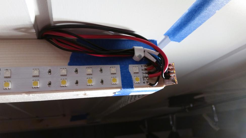

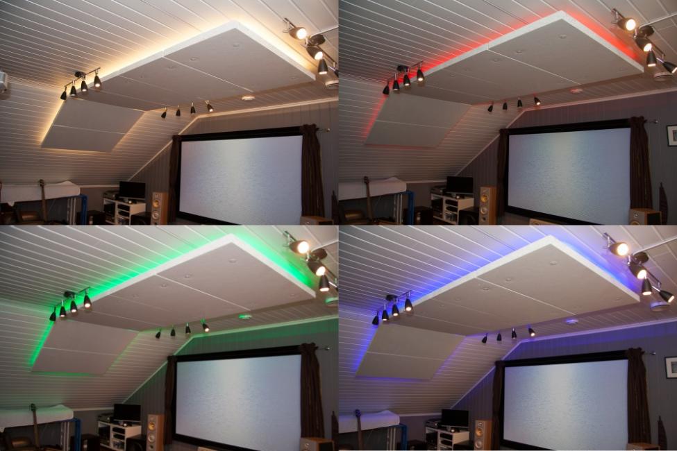

    På lektene er det montert opp RGBW led strips, dvs. led med rødt, grønt, blå og varm-hvit lysdioder. Selv om RGB sammen kan lage hvit, så gir det ikke på langt nært det pene lyset man får i fra rene hvite lysdioder. Ved å velge varmhvit, så kan man lage en naturlig varm hvitfarge, i tillegg til farget lys. led-stripsen fant jeg (tilfeldig) på ebay til en svært så lav pris. De kommer i ruller med 5m strips og med tape på baksiden.

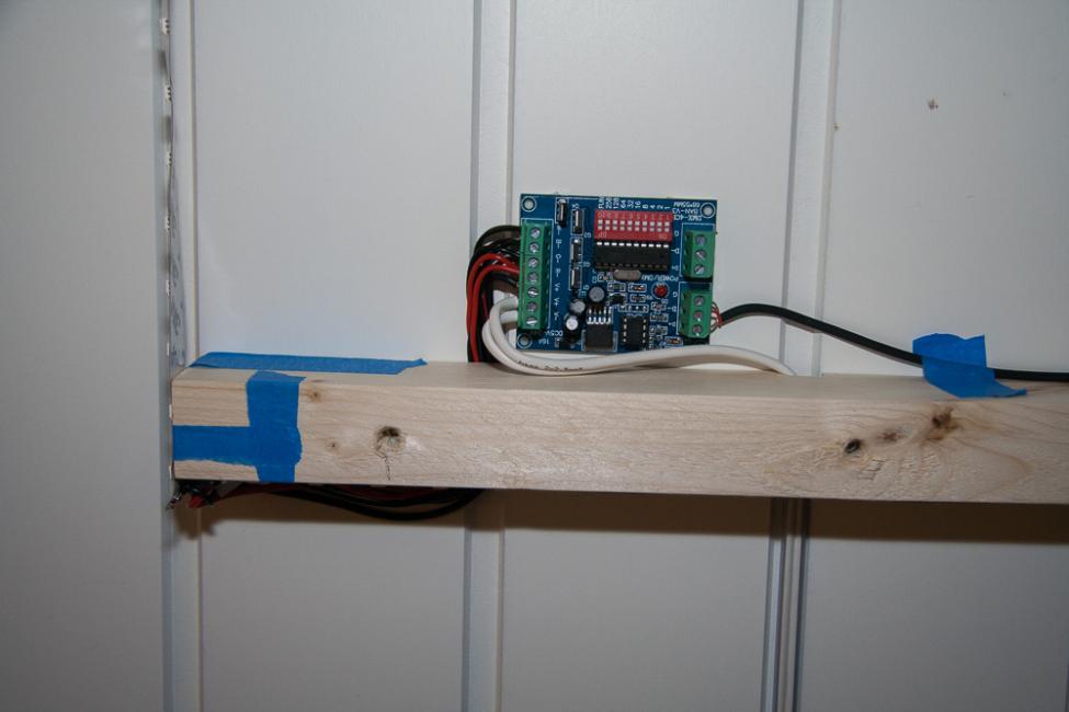

    Å skaffe led-strips er én ting, men man må også tenke på hvordan det skal drives. Mitt mål var å styre LED-stripsen fra en Raspberry Pi controller jeg har på en eller annen måten. Jeg endte opp med en 4-kanals DMX LED stripskontroller fordi den var sterk nok til å drive alle kanalene og den lengden jeg skulle ha. DMX er en metode som brukes for å styre lys på profesjonelle scener. Jeg fikk tak i en USB-adapter til DMX, som hadde ferdig software til Raspberry Pi. Alt kjøpt svært billig på ebay. (Jeg kan legge ut handleliste dersom noen skulle være interessert.)
    Her er led-stripsen festet på lektene
    Måtte lodde på styresignalet, så det var litt plunder når det er rett under himlingen.
    Men kontrolleren med skrukontakter var helt kurant.
    Kontrolleren kan drives med 5-24V DC. LED-stripsen jeg har brukt var 24V. Jeg vurderte å legge powersuppliet oppå dempeplatene, men på full effekt, blir suppliet ganske varmt. Siden powersuppliet også er kinaræl kjøpt på ebay, stoler jeg ikke nok på det til at jeg tør å kle det inne. Derfor har jeg også satt på et fjernstyrt rele på 230V slik at når jeg slår av lyset i kinoen, så blir strømforsyningen spenningsløs.
    Her er platene hengt opp! Jeg hengte platene med litt mellomrom for å få en liten effekt/markering, noe jeg syns ble veldig pent.
    ...med mulighet til å variere hvor mye man vil på farge og lysstyrke.

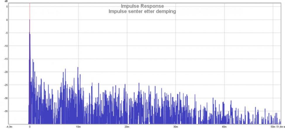

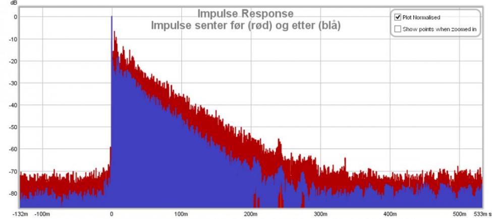

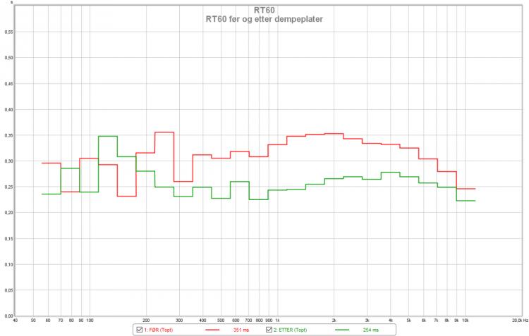

    Lydmessig har jeg fått et helt nytt rom! Det er utrolig hvor mye dette hadde å si på klarheten i anlegget. Lydbildet har åpnet seg opp og rommet tåler mye mer volum nå enn det gjorde før. Dynamikken er merkbart bedre, og stereo-imagingen (bildet?) er klart forbedret. Tørt og godt, men ikke så tørt at man blir tørst. Jeg må kjøre ny kalibrering på anlegget, fordi de gamle EQ-innstillingene fungerer ikke med den nye dempingen.
    Rommet var før litt klangfullt i mid-high (1k-3k), og denne dempingen har fjernet alt dette. Dempingen roer rommet på veldig balansert måte, uten å bli for tungt. Man kan ense romnoder i 100-200 Hz hvis man tar i, slik man gjerne får med godt dempede rom. Men ikke så mye at det sjenerer. Fordi det ikke er demping over lytteposisjon, er det fortsatt mulig å sitte å snakke i sofa uten at det føles tungt og dempet.
    Lyden fra L har blitt betydelig forbedret, siden refleksjonene fra skråtaket er kraftig redusert. Det merkes allikevel fordi jeg må spille 1dB høyere i L fordi dempeplatene på skråtaket spiser relativt mer lyd enn de i taket for R.

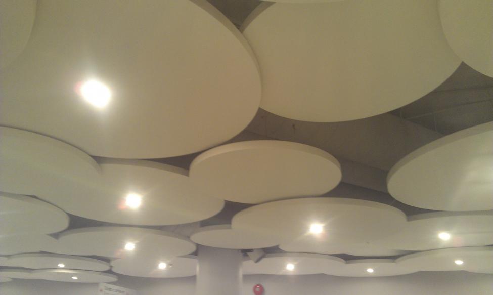

    Dette var jo svært bra utført.
    For de som er skeptiske til å gjøre dette selv grunnet frykt for deng fra den lokale selvutnevnte interiøreksperten, så kan muligens noe sånt som dette være aktuelt:
    Bildet er av taket i garderoben på Teknisk Museum i Oslo.
    Både Rockfon og Ecophon leverer slike plater som er tiltenkt å henge fritt ned fra taket, uten noen form for rammer.
    Lampene er noe man kan sette inn selv om man ønsker, slik de har gjort her. De leverer mange ulike fasonger.
    Jeg vil tro at dette bør være enklere å få gjennomslag for i en vanlig stue.
    Det som er brillefint med denne løsningen er at det er ikke hengt opp i mønster. Vår estetiske sans foretrekker vanligvis noe som er symmetrisk og ordnet, men det er ikke det beste akustisk sett (-- romnoder elsker symmetri). En slik himling tror jeg vil kunne fungere bra, og gjør bra ting for lyden siden den er så "tilfeldig" satt opp.

    Ulempene er at man må tenke seg godt om før man setter i gang med å lage et tilsynelatende rotete mønster. For sånt kan fort se feil ut.
    Ellers er det begrenset hvor tykke plater man får til dette formålet. Man kan selvsagt lage klynger i flere høyder, slik at totalt sett får man inn litt ekstra tykkelse, men det blir jo ikke mulig å få til det overalt.
    Så er spørsmålet om støv, siden dette ikke er en lukket konstruksjon slik vanlige systemhimlinger er. Vil det legge seg enorme mengder støv på toppen av disse, som vil kunne forpeste det som ellers kunne ha vært et godt innemiljø?
    Det er et poeng med støv. Nå kommer jeg til over "vingene" på siden og kan støvsuge det, mens midten er ikke lett å komme til. Det eneste som er åpent der er slissen på 14mm på hver side.
    Men er det virkelig mindre støv i en systemhimling enn en som har flåter? Fra renoveringen på jobb, så syns jeg nå det er like mye støv i fra flåtene som i fra det som har hengt i lukket systemhimling. Men at systemhimlingen pakker inn støvet bedre, den ser jeg.

    Jeg tenker som så at støvet må jo komme fra et sted, og desto mer lukket det er, desto mindre støv slipper ikke bare ut, men også inn.

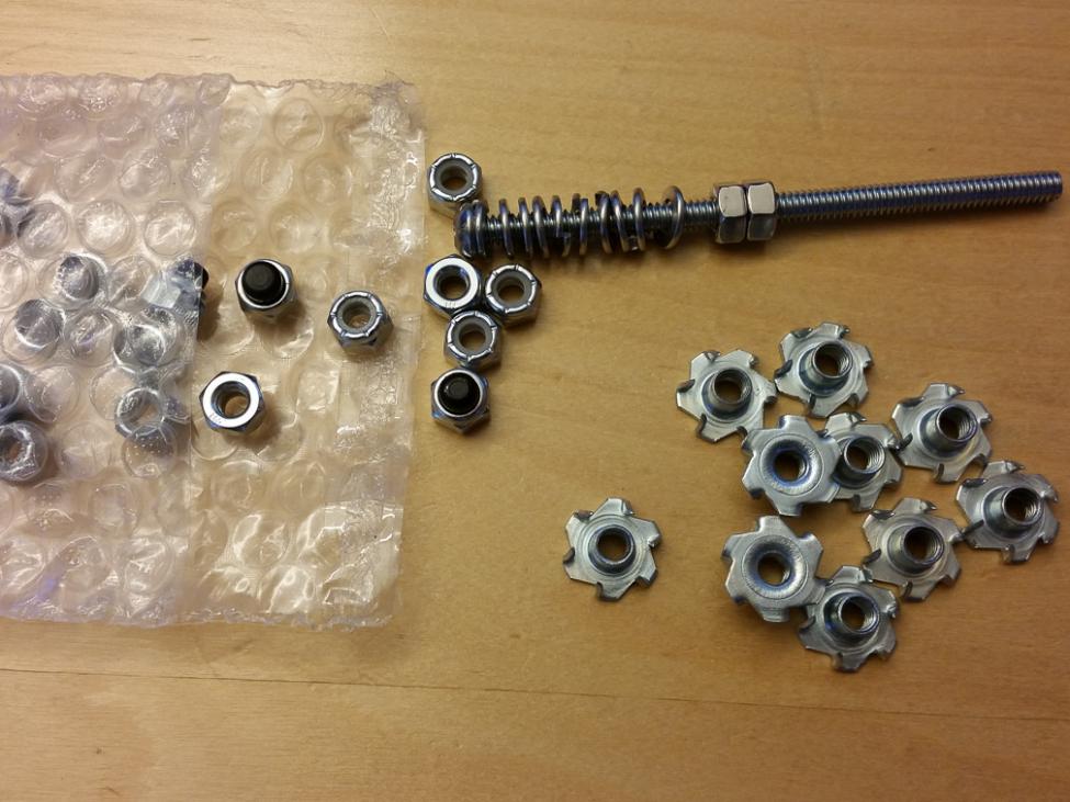

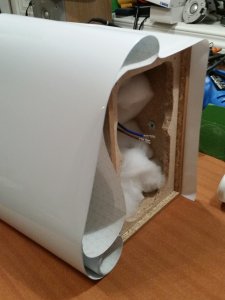

    Ulempen med dette høyttalerfestet er at den kun kommer med en enkel gjengestang (de er egentlig beregnet på veggfeste av noen spesifikke høyttalere). Det betyr at jeg måtte borre et hull i selve høyttaleren for å ha mothold mot festet. Ikke nok med det, gjengestangen er eksotiske imperalistiske 1/4-20, og jeg måtte faktisk få en kollega fra Texas til å sende meg mutter og T-stykker (sånne med griper for å feste i møbler -- vet ikke hva det heter på norsk).
    Det ble også klart at for at høyttalerene skal forsvinne mer mot hvit himling, var det nødvendig at høyttalerene ble hvite. Heldigvis er gråfargen og gulfargen i elementet pen mot hvit base, slik at det skulle nok bli ganske pent. Demontering av høyttaler var da nødvendig
    Valget falt da på foliere dem med selvklebende hvit dekkvinyl. For å få en så blank vinyl pen er det svært viktig at underlaget er helt jevnt og absolutt helt støvfritt. Jeg valgte å rubbe høyttaleren med fint sandpapir for å få heft og for å ta ujevnheter, og så vaske med rødsprit for å få bort alt fett. Når folien skal påføres, så må man ta cm for cm og ha meget god tolmodighet for ikke å få bobler og sår.
    Siden høyttaleren skal henges, satte jeg møbelmutter inn i kabinettet på innsiden.
    Sluttresultatet på folieringen ble slik

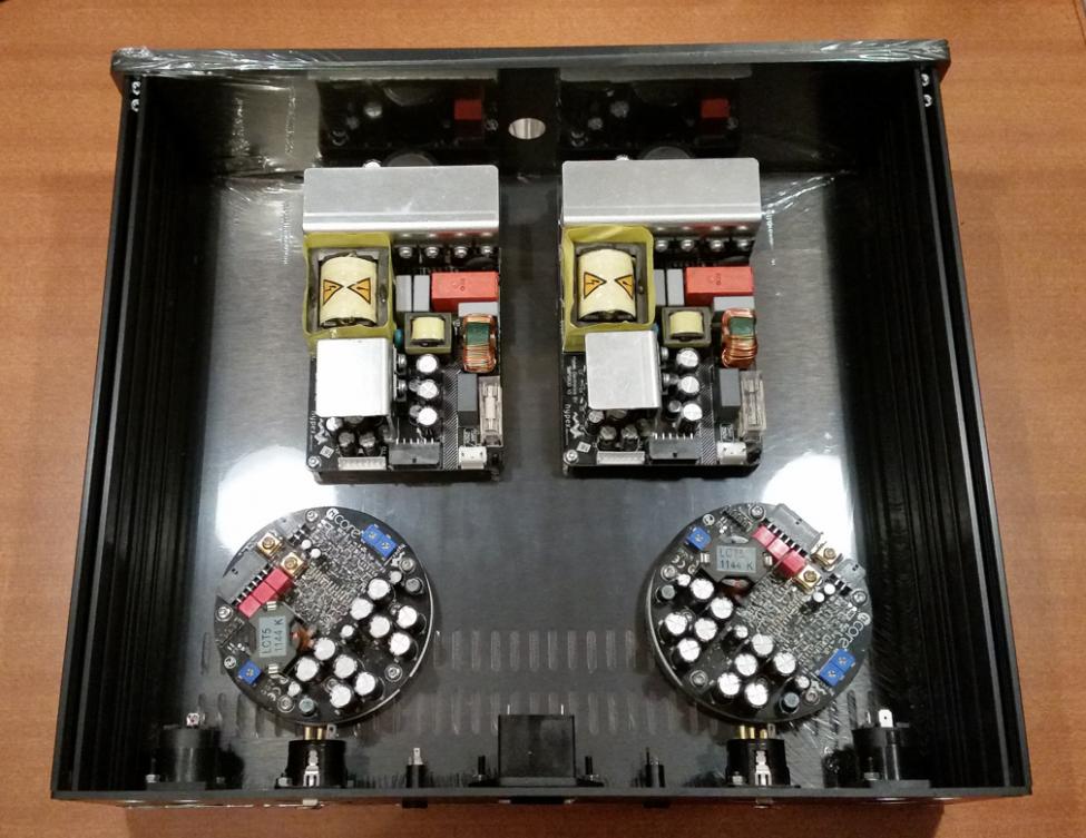

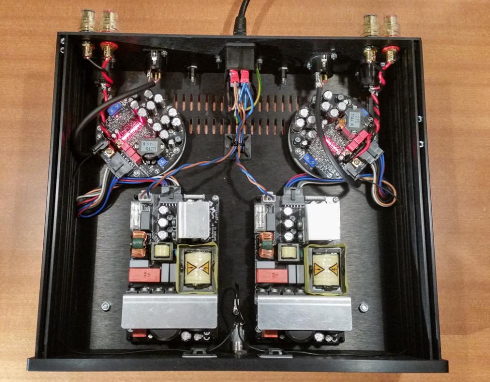

    Bygge Hypex nc400 amp
    Jeg har fått lånt meg en Hypex nc400 for å teste i hjemmekinoen under betingelse at jeg må sette den sammen. Så da er jeg i fikse-land igjen. Ca sånn tenker jeg intern layout vil bli
    Jeg gleder meg som en unge til å prøve og høre på denne!

    Asker
    Blir gøy å høre dine inntrykk av Hypex nc400.

    Da har jeg bygget ferdig forsterkeren og har koblet den opp i hjemmekinoen på frontene (B&W DM603 S3).
    Jeg har fortsatt mye å oppdage med denne ampen, men som førsteinntrykk: Det aller første som slo i mot meg med denne ampen var bassen. Når jeg satte prosessoren i large på frontene, så var det som et villdyr som våknet i bassregisteret. Rått, kraftig, punchy. Det er helt åpenbart at ncore har kustus på høyttalerene. I forhold til tuningen i hjemmekinorommet (som er basert på Yamaha ampene), så kunne det bli litt i overkant mye bass til tider. Normalt kjører jeg uansett alt i small, fordi rommet er optimalisert for subbene og det låter bedre slik.
    Nummer to er åpenheten og klarheten i forsterkeren. Et detaljnivå som kommer langt tydeligere frem enn før. Selv når det er andre lydelementer som normal overdøver, som f.eks. publikumsjubel, så hører man musikken igjennom til tross for. Jeg har oppdaget nye lyder og musikalske elementer i musikk som jeg kjenner godt. Den skaper en større nærhet til musikken.
    ncoren leverer mye energi i diskanten, det er det absolutt ingen tvil om. Jeg hører at den gjengir "luften" i diskanten, symbaler, osv. som er helt på øvre grense av hva jeg selv klarer å høre. Men den jobber tydeligere lengre nede også, og det gir den god smekk. Vokal blir fin og åpen med god tydelig som følge av dette.
    Jeg vil tenke (og jeg vet) at et slikt lydbilde er det mange som vil ha, men jeg syns det til tider kunne bli litt for hardt. Altså i området 2,5-3,5 kHz omtrentlig. Spesielt nå som jeg sitter å skriver dette, merker jeg på ørene at jeg har hørt på mye hard lyd -- litt som å ha vært på konsert. Det er fristende å brighte opp et lydbilde for å få det klarere og tydeligere, men noen ganger kan det bli litt for mye medisin. Jeg klarer ikke bestemme meg enda om jeg liker dette med ncorene. Det er en meget fin linje mellom, "å, dette var åpent" og "dette ble for mye". Og så hører det jo til historien at jeg er svært vant med lyden fra Yamahaene, så det kan godt hende jeg må avlæres først.
    Et område hvor Yamahaene stikker seg mer frem enn ncore, er i lo-mid. Det gjør at Yamaha+B&W (allefall mine) låter knall på rock med tyngde. F.eks. tam-slag som trøkker. ncorene gjengir disse med svært god presisjon, men med langt mer nøktern presentasjon. Dette er nok også en vanesak, så her kan jeg hverken si pluss eller minus enda.
    Jeg har testet med noen filmkutt. For å få en realistisk test av frontene, så satte jeg prosessoren opp til å ikke bruke senteren. Bl.a. så jeg litt på Star Trek Into Darkness, og jeg må si at jeg faktisk til tider ble redd! Dynamikken denne forsterkeren er så hinsides det jeg har fra før at man nesten må sette filmen på pause for å komme seg igjen! Når man setter dialognivået til sånn passe, så er det så enormt dynamisk med trøkk når det er action -- med en veldig autoritet. Jeg trodde ikke mine B&W-er kunne yte så mye!
    Dette er en spennende forsterker, og jeg gleder med til videre testing! Følg med...
    Vis vedlegget 360259
    Snaut med lufting i det kabinettet?
    thohaug
    02.02.2014
    2.983
    1.840
    Fetsund
    Morsomt å høre erfaringene dine med denne ampen. Min mening er at den er nådeløst gjennomsiktig, så har du et problem et annet sted i kjeden så hører du det fort med den.
    TrompetN
    04.03.2004
    8.700
    7.011
    Morsom lesning. Ncore gav tydelig mer nivå oppover enn høyttalerene mine er tunet til. La inn 0.5 db mer helling fra 200-4khz for kompensere dette.
    Midas
    07.01.2015
    1.061
    772
    Stavangerområdet
    Hvor er delene bestilt fra og hvor mye koster det totalt?
    Det vet jeg ikke. Jeg har lånt forsterkeren, så jeg vet ikke hvor det er besillt fra eller prisen.
    Modulene kan kjøpes herfra: https://www.hypexshop.com/DetailServlet?detailID=4466
    Jeg tror ikke det. Jeg mener nc400 er spesifisert at det normalt er nok med den "innebygde" aluflensen som modulen kommer med uten ekstra kjøling. Skulle det bli for lite, kan man kjøle den rett i metallkabinettet.
    Nå etter moderat høyt volum i hjemmekinoen min så er det lunk i kabinettet, men ikke varmt.
    Ja, det kan jeg absolutt være enig i.
    Det er kanskje dette som er problemet hos meg også. Å dempe med PEQ i etterkant er jo enkleste sak i verden.
