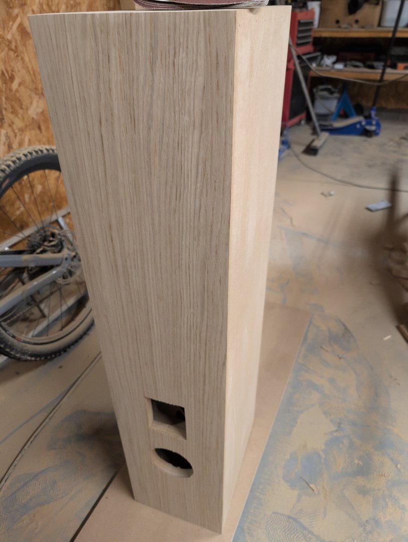

Hei, jeg skal igang med laminering av høyttalere med eikefiner (0,6mm) og skal lime med kontaktlim.
Her er det sikkert noen som har støtt på samme utfordring som meg tidligere, hvordan metter dere endeveden på MDF platene før/ved liming med kontaktlim?
Og, hvordan lim foretrekker dere? Noen som har testet spraylim på dette?
Har laget noen testbiter, og formetting med tynnet trelim virker best foreløpig, men fortsatt utfordrende spesielt der folien skal avsluttes på endeved🤷
Håper det er noen her som sitter med fasiten😉

ER ikke helt sikker på hva du mener med laminering av høyttalere her, men prøver å gi svar på FINERING av høyttalere. Tror det er det du mener...
Kontaktlim er noe herk å jobbe med, samtidig som avgassing er farlig, spesielt hvis man ikke bruker maske med rett type filter. Derfor er det mange som har gått helt over til hvitlim. Jeg har lagt ut fremgangsmåten flere ganger når jeg har brukt denne metoden, og Inselwind har vel også stort sett brukt hvitlim på seinere prosjekter.
Fordelene er mange. Ingen lukt eller avgassing som er farlig, det er kun vannet fra limet som fordampes. Metoden funker på alle flater av tre og treprodukter der hvitlim hefter. Overflatene kan også grunnes, fortrinnsvis med vannbaserte produkter.
Finering av vanlig MDF kan være problematisk. Dette fordi vanlig MDF lett trekker mye fuktighet og kan svelle ut temmelig mye. Når MDF trekker fukt og sveller ut kan fineren slippe. Derfor anbefaler jeg ALLTID å bruke vannfast MDF! Hvis man alikevel vil bruke vanlig MDF, ville jeg ha grunnet både innside og utside av kassene flere ganger, og spesielt endeved hvis denne skal fineres. Jeg pleier å bruke Jotun Pure color ultramatt som grunning, siden den er lett å pusse glatt etter kort tørketid. To-tre strøk på endeved, med pussing etter hvert strøk (for eks 180-papir) gir helt glatt overflate også på endeved. Denne fremgangsmåten vil også gi svært god heft til kontaktlim, siden den vannbaserte malingen trekker godt inn i endeveden.
Du finerer slik med hvitlim (helt vanlig innendørs eller utendørs lim på literflaske hos byggforretning, for eks): Tøm lim i rullebrett eller direkte på emner, rull ut med 10cm skumrulle til et helt jevnt og passe tykt lag dekker flaten du skal finere. Ha også tilsvarende lag på fineren. La limet tørke til det kjennes tørt ut på begge delene. Varm opp et strykejern på full temperatur, og legg brunt papir eller bakeark mellom strykejern og finer, og stryk ut fineren mot underlaget fra midten og ut til kantene. Bruk godt trykk, men ikke hold på alfor lenge, bare nok til at fineren sitter fast. Kjenn etter om fineren slipper når den kjølner, er det steder den ikke fester så stryker du litt til.Tørket hvitlim blir smeltelim på denne måten, og resultatet blir veldig bra!
Lykke til, uansett hvordan du gjør det!

Dette er snakk om finering ja.
Takk for et godt og grundig svar, jeg er overbevist nok til å bruke trelim i stedet👍
