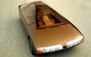

    Har alltid vært svak for biler tegnet med linjal. eks enkelte årganger Volvo.
    Men denne Citronen var nok noe over the top!
    Men absolutt modig gjort å bygge en slik prototyp.

    Fransk industridesign er nok mogleg å mislika, men uråd å ikkje la seg fascinera av.
    Enig. Har aldri vært på tanken om å eie en fransk bil, men det er så definitivt noe fascinerende eget over dem.
    Ellers så var nok den Asbjørn la inn bilde av vel neppe designet først og fremst for smale vestlandsveier med fare for steinsprang.

    Forstudie til McLaren F1?
    Ifølge Top Gear-artikkelen:
    Actually it was the complete opposite. The Karin was no bold vision of the future – rather, Citroen apparently didn’t have anything to show that year, so someone was sent down to the design department to ask them if they wouldn’t mind terribly coming up with something quickly. It didn’t even have to be driveable. The car’s designers didn’t so much cut corners as ditch curves, creating a trapezoidal monstrosity that frightened small children.

    Nå var det vel en såkalt framtidsstudie, ikke nødvendigvis hvordan biler skulle bli. Noen slike er vel like mye for oppmerksomhet kanskje?

    Som knapt gjennomsnittlig bilinteressert har de forskjellige trådene om drømmebiler fått meg til å innse hvor mye også bildesignere har knabbet fra hverandre opp igjennom. Design jeg trodde var ganske så unike har ofte vist seg å være variasjoner over ulike tekniske og designmessige trender. Så at nye bilmodeller har det med å likne på hverandre er åpenbart heller ikke noe nytt.
