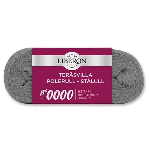

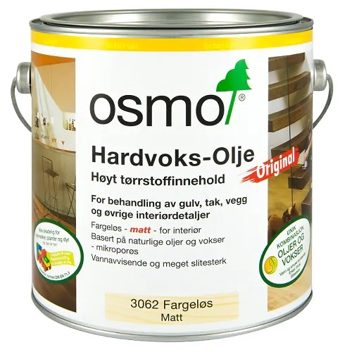

Ville brukt polerstålull - og en fin voks. Gni på i treets lengderetning, og tørk raskt av det overflødige. Liberon / Osmo m.flere har god voks. Evt. Liberon Finishing oil som blir litt mattere enn voks.
Vis vedlegget 818404
Vis vedlegget 818405
Kjøpte en boks Liberon-voks i går. Gjorde som på boksen: gni inn med fin stålull i lengderetning, vente i 2–4 timer, polere med tøystykke i bomull (anbefalt av selger).
Har gjort følgende erfaringer:
- Det blir fin glans med ett lag. Akkurat passe.
- Det er lett å få «helligdager» :( Hadde for dårlig arbeidslys, og høyttalerne bør helt klart legges ned. Må også løsne høyttalerelementene for å komme skikkelig til.
- Holder fortsatt på med første høyttaler, men må gå over en gang til for å det ordentlig jevnt.
Skal legge ut et bilde når jeg er ferdig med første høyttaler.
