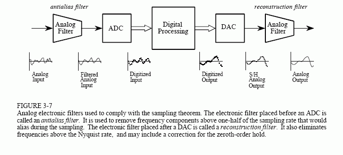

Feil 5 er å sammenligne digitale og analoge bilder med det som skjer når man kvantiserer et lydsignal.
Det er jo farlig å åpne kjeften her inne, for folk leser jo det man skriver som fanden leser bibelen. :rolleyes:
5. Har du hørt om uttrykket antialiasing? det er begrepet som beskriver utglatting av en digitalisert kurve - noe som er selve grunnstammen i digital lyd
Var ikke meningen å krangle altså, men mange av oss er jo her inne blant annet for å lære noe. Og da bør vi jo prøve å være sånn noenlunde presise med tekniske beskrivelser.
Ja, jeg trodde jeg visste hva et antialiasing filter var. Nemlig et filter man setter før samplingen av signalet. Glattingen foretas av et rekonstruksjonsfilter. Det er jo nettopp dette rekonstruksjonsfilteret som gjør at sammenligningen med bilder ikke er relevant. En skjerm, eller et fotografi har naturlig nok pixler. Det har ikke høyttalerne eller luftmediet.
Sånn leser fanden bibelen.
Ja, det stemmer. Antialiasing i digital lyd skjer ved å lavpasse det analoge signalet til bare å inneholde frekvenser under 1/2 samplingfrekvensen før det samples. Da slipper man aliasing, i dette tilfelle at eventuelle ultrasoniske frekvenser representeres som om de skulle ligget i audiobåndet. Det er derfor det heter aliasing, at signal ved helt forskjellige frekvenser gjengis som om de skulle vært like.
D/A-konvertering er noe annet. Det er der de enkelte sampleverdiene "glattes" til en analog kurve igjen. Det visuelle bildet av en trappetrinnskurve for å representere det digitale signalet er sterkt misvisende. Det digitale signalet består bare av måleverdier ved bestemte tidspunkter uten noen horisontale segmenter imellom. Så lenge signalet ikke inneholder frekvenser over halve samplingfrekvensen kan den analoge bølgeformen rekonstrueres uten tap av informasjon.

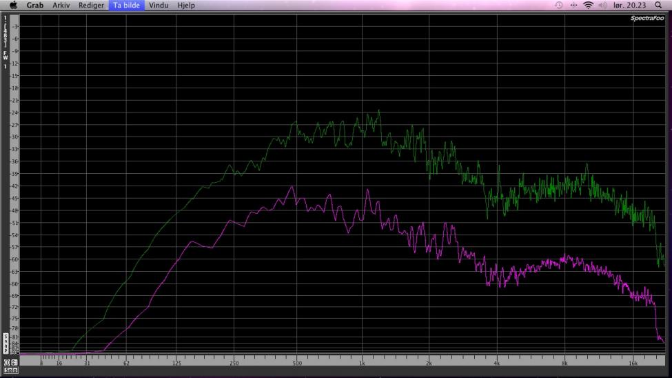

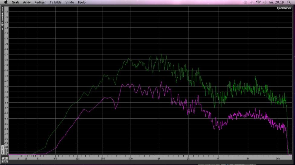

Har endelig fått rotet meg til dette:
Ry cooder vinylrip
Ry cooder cd
Har gjort meg litt flid. Begge er tatt opp i Audacity og normalisert, slik at lydvolumet er likt på begge.
Grønn kurve er gjennomsnitt, lila kurve peak. Tror at jeg har fått med meg samme del av plata på begge opptakene, men dette er litt komplisert å få til.
Ser ut til at det er dypere bass på cd. Det tilsvarer ikke nødvendigvis bedre bass, bare så det er sagt.

Hva er det der skjer ved ca. 300 hz på vinylen? Er det uttrykk for bass i mono at den da falder 12-14 db?
tkr
27.03.2007
21.508
33.277
Nede i fjæresteinene
Ingen anelse. Dette er ikke eq`et på noen måte, så det må ligge på opptaket.
Edit: Må bare påpeke at grafene viser bare en kanal.

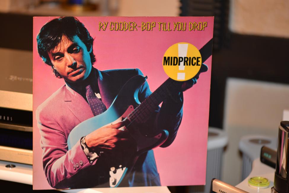

@ tkr: Setter på den cooder skiven & sammenligner:
vinyl. Sammenlignet med cd., er vinyl litt og bare litt fattigere på bass. Nuja, bare en observasjon fra sidelinjen.

Her i tkr Towers går også det analoge signalet gjennom en AD/DA- loop, slik at jeg til syvende og sist hører alt igjennom samme DAC. Det er fremdeles forkjell på vinyllyd og cd- lyd, og spørsmålet blir da hvor forskjellen kommer ifra.
Jeg har målt en god del, og det som er så rart er at det er forskjeller i lyd der hvor vinylen helt sikkert er sourcet fra en digital fil.
Jeg står da igjen med to muligheter:
1) Enten er det selve mediet og avspillingskjeden som utgjør forskjellen, eller
2) Det er mastering og de innebyggede begrensningene i vinylmediet (RIAA og graveringsprosessen) som gir forskjellene.

Ett ex jeg liker på vinyl, med bass og trummor som har driv og smekk og låter tørrt (ikke fleskete) er DR Database CD utgaven spiller også mye bass/trummer, men då ser det ut så her:p
DR Database
Bare som en liten påminnelse vad man sammenligner.....

Legg merke til at begrepet anti-aliasing tilsynelatende benyttes forskjellig i lyd og billedbehandling. I lydsammenheng er dette et filter som fjerner frekvenser høyere enn nyquistfrekvensen. (Nyquistfrekvensen er nøyaktig halve samplingsfrekvensen, 44,1kHz) for å unngå nedfolding. (Nedfolding kan beskrives som at en frekvenskomponent som samples for sjelden, vil resultere i en støykomponent med lavere frekvens). Se figur.
Anti-aliasing i lydsammenheng
I billedsammenheng fremstilles tilsynelatende et antialiasing filter annerledes. Beskrivelsen ligner nærmest på rekonstruksjonsfilteret i figuren over.
Anti-aliasing i billedsammenheng
Ellers heter den informasjonen du mener blir borte i trappefremstillingen din for kvantifiseringsstøy. I motsetning til annen støy er kvantifiseringstøy en kjent størrelse. 16 bit for CD-mediet er valgt fordi denne kvantifiseringsstøyen kan regnes som neglisjerbar.

.............. Dette blir som å sammenligne høyoppløselig analog film med digital film. Forstørres det digitale bildet skal man ikke gå for nært før det bare blir piksler. På analog, er det igjen hvor lyssterk filmen er som begrenser detaljnivået. MAO variablene er mange, og alle har sin innvirkning på frekvensrespons.
Her er det noen feil som ikke kan stå uimotsagt.
Bitstrømmen er pixelert om du vil, for den er biter av en sinuskurve, og ikke hele sinuskurven. Etter DAC behandling er sinuskurven igjen glattet ut på samme måte som antialiasing ved interpolasjon av data mellom to punkter
