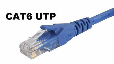

    OK, jordstøy.
    For det første er Ethernet-kabler normalt uskjermet, så det er ingen direkte jordforbindelse der.
    For det andre er hvert lederpar differensielt og trafobalansert, så det er heller ingen jordforbindelse der.
    Da må vi gå ut fra at støyen først kommer forbi trafoen i avsenderenden som en common mode feil via en parasittisk kapasitans over trafovindingene, og dernest at den kommer forbi trafoen i mottakerenden på samme måte. I begge de trinnene vil det være ganske mange dB støydemping, men la oss gå ut fra at noe kommer forbi.
    Deretter må vi gå ut fra at den støyen over trafoviklingene i mottakerenden på noe vis kommer forbi mottakerchipen og ned på jordplanet i digitaldelen av mottaker, heller enn bare å forstyrre dataoverføringen - for vi forutsetter jo at alle bits leses korrekt.
    For at det skal påvirke noe som helst, må den i sin tur enten påvirke klokkekrystallen som takter datastrømmen videre fra en streamer til en DAC, eller krysse over fra det digitale til det analoge jordplanet i en integrert spilledåse med DAC i samme boks og forstyrre jordreferansen for de analoge forsterkerkretsene der.
    Deretter må vi forutsette at den radiofrekvente støyen (den må være bra høyfrekvent for å komme gjennom den minimale parasittiske kapasitansen i så knøttsmå trafoer) på en eller annen måte foldes ned til hørbare effekter i audiobåndet, enten via jitter i klokkekrystallen eller via ulineariteter i de analoge kretsene, og at de ulinearitetene får et nivå på mer enn -90-100 dB fra signalet for at det skal være en snøballs sjans til å høre dem.
    So far, so bad, og man kan jo fundere på hvor mange dB støy som kommer helt frem til analogsiden i noenlunde kompetent konstruerte apparater, og hva slags kretsløsning som skal omforme den til hørbare avvik, men i tillegg til alle de forutsetningene påstås det også at alt dette påvirkes i hørbar grad av bytte mellom kabler som i utgangspunktet skal overholde ekstremt snevre toleranser på alle elektriske egenskaper for å kunne oppfylle spec som Cat 5e eller Cat 6. For kabling som er sertifisert for slike datarater som vi snakker om her må alle parametre være under kontroll, inkludert de fysiske dimensjonene. Eksempel: https://www.extron.com/download/files/specs/UTP_CAT_6_cable_020402.pdf
    På toppen av alt det der skulle vi også tro et en glorifisert DIY-er av en audiofil kabelsnekker oppi dalom skulle ha forstått dette bedre enn verdens samlede nettverkskompetanse, identifisert problemstillinger ingen andre har oppdaget, og funnet løsninger på dem som rettferdiggjør prislapper på 100-500x prisen av en Cat 6 som bare virker.
    Joda, jordstøy er høyst reelt i ubalanserte (RCA) analoge signalkabler hvor jordstøyen kobles rett i den analoge signalveien, og jeg er fortsatt litt skeptisk til USB som potensielt kan skape en jordforbindelse mellom avsender og mottaker i en digital overføring, men hørbare forskjeller mellom Ethernet-kabler pga analog jordstøy - I call bullshit.

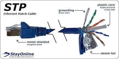

    Det jeg hadde i tankene var at en skjermet ethernetkabel (kanskje) kunne utligne et evt potensiale mellom duppedingser og med det (teoretisk) senke et evt støygulv i konfigurasjonen og evt få ting til å låte bedre selv om det overhode ikke har noe med eller berører ethernet teknikken. Sort of spinoff effekt. I teorien....
    40.738
    44.556
    Rent bortsett fra at den normalt ikke er skjermet. UTP = Unshielded Twisted Pair. Om man likevel bruker en skjermet råkabel er det fortsatt ingen jordforbindelse i kontaktene i hver ende. Ekte plast.
    Skjermet finnes også, men den ser i så fall slik ut:
    Så kan man titte inni RJ45-kontaktene på apparatene og se om de ser ut til å ha metallskjerm med jordtilkobling. I så fall skal det se slik ut:
    Hos meg har kontakten i mottakerenden (Logitech Transporter) en skjermet kontakt, men kontakten i avsenderenden er uskjermet - ingen jordforbindelse whatsoever mellom PC og streamer. Ikke overraskende er det heller ingen hørbar forskjell mellom skjermet og uskjermet Ethernet-kabel hos meg. Endte opp med en 10m lang UTP Cat 5e.
