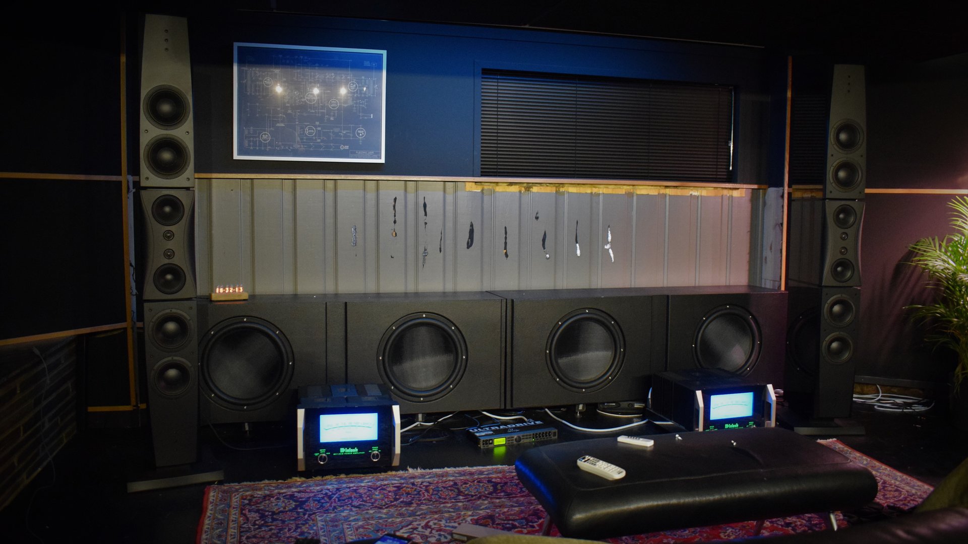

    Var en tur innom @MakkinTosken forleden. Litt kortere besøk denne gang, på et ærend for å hente en liten sak på 8 gram, men et par, tre timers lytting ble det likevel tid til...
    Siden sist har verten fått på plass en rekke med 4 monstrøse basser på 18 tommer. De er flott integrert i rommets bakvegg og tross størrelsen er de ikke påfallende eller stikker seg ut. Jeg likte den litt ru, grove malingen som er brukt på bassbenken.
    Så hvordan låter de monstrøse bassene, som er delt så lavt som 30 Hz med et 24 dB avrullingsfilter? Poenget er nok at man ikke legger merke til bassmonstrene før man slår dem av. Sånn sett er de godt integrert og føles naturlige, og når man slår dem av, mistes noe man fort savner. Lyden uten bassene er veldig god. Med bassene blir lyden mer omsluttende. Sånn sett er nok basstilførselen mer av typen et knepp opp fra 9,5 til 9,7 mot den uoppnåelige tier.
    Det er veldig morsomt og givende for oss som er på besøk hos folk som @MakkinTosken, for da får vi demonstrert ting vi aldri får til hjemme. Alt i lydens og den hyggelige sammenkomsts tjeneste er det enestående at noen går så langt som @MakkinTosken. Og så må jeg tilføye at Tosken gjør ting på en måte hvor estetikken ledsager prosjektene!
    Takk for nok et hyggelig besøk!
