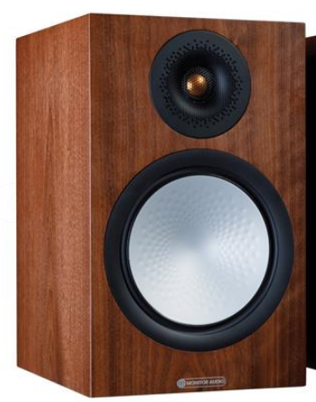

Jeg har toveis med 7" som spiller skjorta av andre høyttalere jeg har hatt med mange flere elementer. Fra topp til bunn. Det er kvaliteten på elementene og høyttaleren som teller. Når det er sagt så har vel alle no-cost høyttalere mange elementer med mindre elementer for mellomtone.
Så bra du er fornøyd (y) hvilke høyttalere har du?

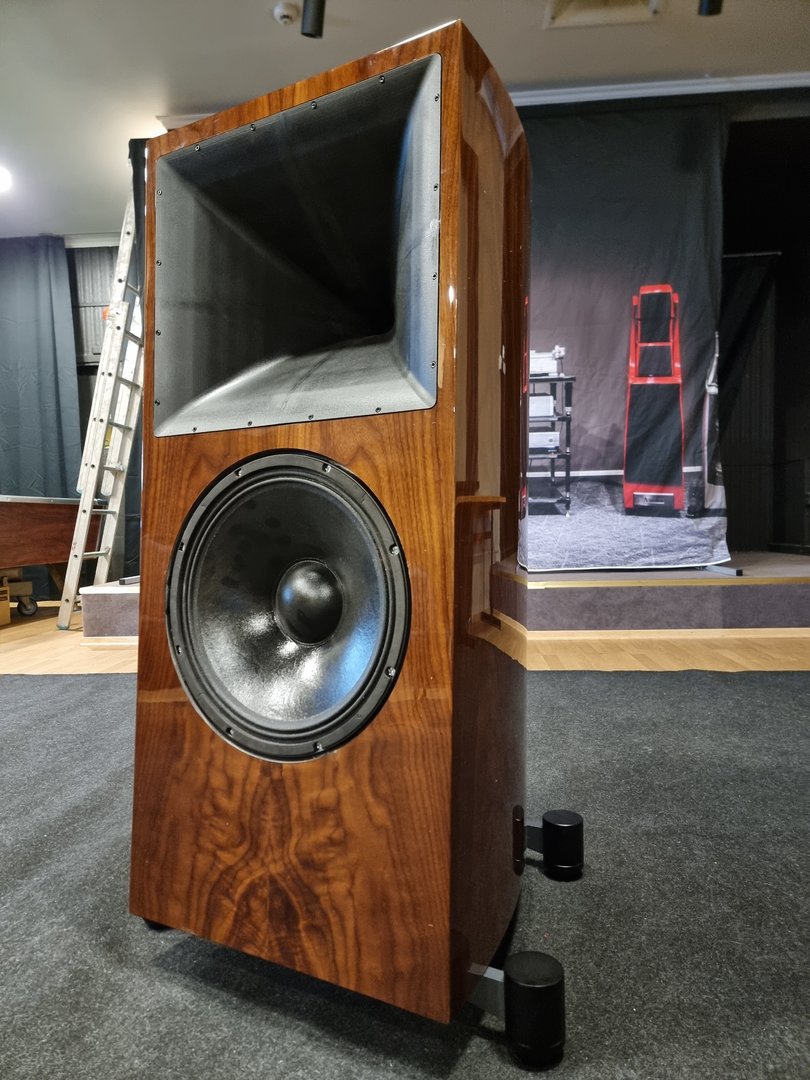

Ja, denne har jo et custom horn som matcher 15" i størrelse, og løser dermed problemet med overgang mellom veldig stort og veldig lite element, og bidrar også til å øke kapasiteten i diskanten så den kan deles lavere.

I høyttaleren du nevner sitter det en 15" som spiller opp til 750Hz. Den er laget for å yte best mulig på tre ganske separate øvelser. Den ene er dypbass med dertil hørende slaglengde. Det er flere parametere som ofte blir ulinjære når en driver skal slå langt, og alle disse er optimalisert til øvelsen. Nr to er hvor godt motoren håndterer strøm. Innenfor de forventede peak på 16A som denne driveren trekker i ekstreme tilfeller er det knapt et avvik å spore, og det er svært uvanlig. Dette gjør at mange drivere som er gode på dypbass ikke spiller midbass som er "frikoblet" fra dypbassen, men i stedet rører de to seg sammen. Oppover i mellomtonen er den konstruert for å ha så lite resonanser som mulig, og for å ha så god kontroll som mulig over de man ikke kan unngå. Dette handler om membranmateriale, type coating, massebalanse mellom membran, spole og kantoppheng osv. Ved siden av alt dette er dette en driver med veldig lavt mekanisk tap, spesielt i motoren og membranen. Coatingen er av en type som gjør papiret hardere og tar bort demping, mens mange papirmembraner er coatet for å bli mykere og få mer demping. Det er praktisk talt ikke elektromagnetisk tap i motoren og det er også lite tap i både spider og kantoppheng. Dette hjelper på å bevare detaljer og opplevelsen av transienter.
Som du kanskje legger merke til har jeg nå omtalt hvordan hver del spiller sammen, uten at størrelsen egentlig er nevnt som en del av dette. En annen mellomtone jeg har jobbet med, som er en ren mellomtone, har veldig mange av de samme egenskapene (utenom evnen til å spille bass) skrudd til 11. Men dette er en 6" driver og den tåler selvsagt høyere deling.
Så la oss si at vi deler denne 6" driveren ved 2,5kHz. Da er det en relativt sett høyere delefrekvens enn 750Hz på en 15". En 6" ren mellomtone skal selvsagt ikke jobbe særlig langt ned, så delt ved kanskje 250Hz vil denne også ha ganske ekstreme dynamiske egenskaper. Dette er også en lavtaps driver med ekstremt stabil og linjær motor, gjennomtenkt massefordeling, membranform og alt det der.
