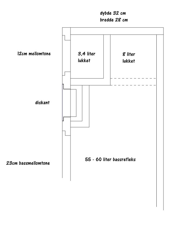

    Volum for seas 12cm mellomtone?
    Jeg tenkte å bygge en 3-veis høyttaler med 1" diskant, Seas W12CY001 og en SBAcoustics 23cm (8") bassmellomtone. Og lurer på om jeg skal ha mellomtonekammer 3,4 liter lukket, eller mer dybde i kassen med volum 8 liter. Har allerede beskrivelse fra Klang & Ton, en høyttaler som heter Trio 22. Det var opprinnelig Seas 22cm bassmellomtone, men valgte et fra SBAcoustics istedet. W12CY001 dekker fra 500Hz til 3200Hz.
    Vet noen om dB-nivået blir lavere med større mellomtonekammer da?
    At trykket bak elementet kanskje forsvinner, og at det resulterer i lavere dB følsomhet. Poenget er at delefilteret er tilpasset at Seas 12cm elementet har 85dB 2.83V/m. Og kjedelig hvis det blir 83,5 istedet for 85. Ganske sikker på at det ikke er brukt lukket kammer på mer enn 3 liter for målingen. Og vil ikke være noe særlig hvis dB nivået fra mellomtonen blir lavere, hvis jeg øker volumet fra 3 liter til 8 liter. 23cm SBAcoustics elementet har bassrefleks på nesten 60 liter.

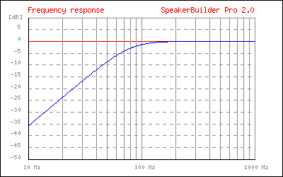

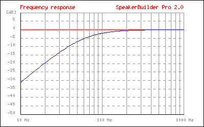

    w12cy001 i lukket kammer med Q på 0.47 gir et volum på 8,5 liter. Med -3dB på 100Hz, og -1dB på 200Hz, -0.5dB ligger på 280Hz. Brukte kalkulatoren på micka.de. Tror kanskje at området over 280Hz ikke blir påvirket så mye.
    Lukket kammer med Q på 0.707 gir et volum på 2,1 liter med -3dB på 90Hz. Antar det blir bra nok med lukket kammer 4 liter egentlig.
    Tenkte kanskje filtmatter på innsiden av sideveggene og bakvegg, i tillegg til løsere dempemateriale.

    Supert, takk for svar. Holder meg til 3.5 liter, 4 liter maks, og ganske tett dempemateriale. Mellomtonen brukes uten motstand i delefilteret:cool:
