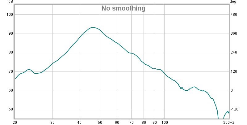

    Skal prøve meg på en systematisk gjennomgang av prosessen jeg har hatt for å få et par T6050 middbasshorn integrert i systemet. Har lært mye underveis av Kvålsvoll, og håpet mitt er at andre også kan dra litt nytte av mine erfaringer.
    Problemstillingen er at i mitt dedikerte hjemmekinorom på 7m*4.45*2.45 (32kvadratmeter) får jeg kraftig dipp i både 60hz og 100hz området, se måling 1 under (alle målinger er uten smoothing og EQ så fremt ikke annet står spesifisert). Får ikke flyttet meg ut av problemet for frontene er låst der de er, hjelper ikke å flytte sitteposisjonen, og de to Seaton Sound Submersive får jeg heller ikke plassert slik at dippene forsvinner.

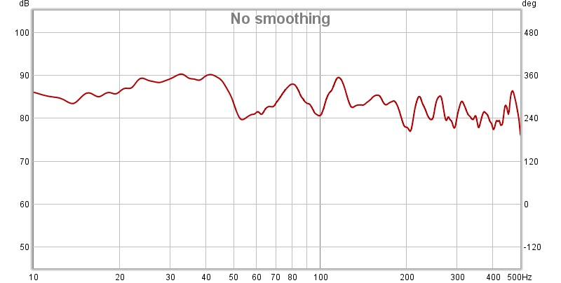

    Så hva gjør man da? Fikk et glimrende tips her på sentralen om å flytte en sub rundt helt til jeg finner en posisjon hvor dippen ikke dukker opp. Hentet en nusselig liten sub (konas), flyttet rundt og så viser det seg at under lerretet i hver ende er det ingen dipp, se måling 2 under. Husk det er en liten sub så den faller kraftig i nivå i begge ender, men den faller jevnt som jeg tolket som at det ikke skjer utfasing i problemområdene.

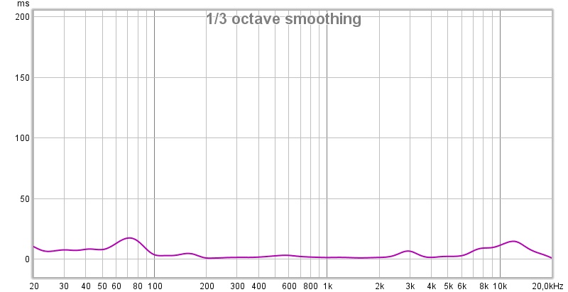

    Spenningen var stor da jeg fikk plassert mellombasshornene T6050 og kjørte første måling! Hadde jeg tolket de små subbene riktig, ble det riktig plassering uten utfasing? Kort fortalt hadde jeg truffet blink med plassering, de målte glimrende i tiltenkt område fra 45-150hz, se måling 3.

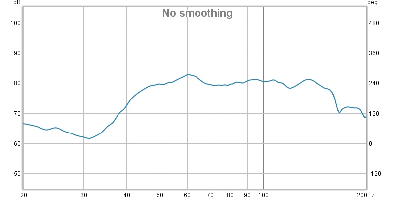

    Neste steg var å få mellombasshornene integrert med Seaton Sound Submersive i bunn og Klipsch KPT-535. Kjøpte en minidsp HD for anledningen som jeg koblet til subutgangen fra receiver. Deretter kom en svært frustrerende periode der jeg ikke klarte å få satt nok delay for å til en skikkelig integrasjon. Måling 4 viser utfasing rundt 80hz og stor topp mellom 100-200hz. Måling 5 viser problemet i tidsdomenet, det er ikke nok forsinkelse til subpakken kontra resten av høyttaleren. Denne målingen fikk jeg forklart av Kvålsvoll hvordan en skal tolke, jeg forstod den ikke før. Til de som ikke har fått med seg hvordan en kan bruke den skal jeg prøve meg på en kort forklaring. Til venstre viser den vertikale aksen tidsforsinkelse i millisekund. Jeg har 1/3 smoothing på grafen og en ser at fra 200hz og oppover (vi bryr oss ikke om de lyse frekvensene nå) så ligger det rundt 0 ms. Opp til 45hz er det ca 20ms forsinkelse, så kommer en topp rundt 80-90hz for deretter å flate ut ned mot 200hz. Det er ønskelig å få frekvensene under 200hz nærmere 0ms for at dette skal spille i fase. Den opplevde lyden på dette tidspunktet var massiv og tung med nok av kraft, men mangler snert og kontant spark.
    Problemet var at prosessoren jeg hadde ikke kunne gi mer forsinkelse til subutgangen. Jeg lånte en receiver av en kamerat og den klarte det heller ikke. Kvålsvoll kunne meddele at han hadde suksess med blant annet Marantz, så jeg solgte prosessoren og kjøpte en Marantz receiver. Det var andre boller! På måling 6 med samme 1/3 smoothing kan du se at det nå er under 10ms forskjell, og toppen rundt 80-90hz er også lavere (har ikke løst gåten med den toppen enda). Jeg kunne sette enda mer delay i Marantz, men det ødela mye i frekvensresponsen så jeg lot det være med det.
