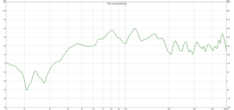

    Fant en knøttliten sub jeg kunne ta under armen og teste med. Svært lærerikt! Når den ble plassert samme som Submersive subben så dalte responsen rett ned på samme vis, se første bilde under. Submersive er dessverre for høy til å plasseres under lerretet.
    Neste bilde viser hvordan en plassering av subben ca 55 cm fra frontveggen og ca 145 cm fra sidevegg gir respons i ønsket område. Jeg trenger altså en subb som kan plasseres under lerretet og helst ikke bygge mer enn 55cm ut, MEN ikke så mye dropp i respons hvis en går fra 55 til 80 cm fra frontegg så den kan bygge mer ut uten å miste mye effekt, se siste bilde.

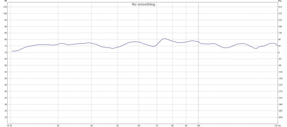

    Du kan også høre med Earl Geddes om han kan selge deg 1-2 bandbass subber med 15" eller 18" elementer. De kan fungere i ønsket frekvensområde, tar lite plass og har høy følsomhet. Jeg har et par slike med 12". Med 12" går disse i utgangspunkt ned til ca. 45 Hz, men strekker seg også lengre med romforsterkerning som grafen under viser. Har målingene vært med høyere nivå, så hadde vi sett nivået hadde vært lavere under 40 Hz til opplysning.
    Måling av fronter og to 12" band bass subber med deling ved 120 Hz og uten EQ.

    Imponerende måling Orso. Googlet Earl Geddes men kunne ikke finne informasjon om salg av subber?
    Bjørn ("Orso")
    03.11.2008
    11.296
    2.903
    Earl Geddes har pensjonert seg nå. Han solgte bandbass subber tidligere tunet til mellombassen. Så går ann å høre om han enten har noen igjen eller kan f.eks gi tegninger. De var forøvrig billige. Men hornsubwoofer er uansett det råeste.
