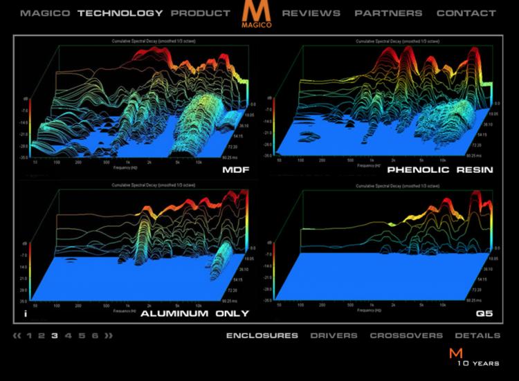

    Bjørn ("Orso")
    03.11.2008
    11.296
    2.903
    Lurer på hvorfor ikke Magico legger ut kabinettresonans målinger når man reklamerer for dette......
    Godt poeng.
    Vis vedlegget 308054
    Magico Technology | Enclosures
    Takk for den. Det blir alikevel litt vanskelig å ta det seriøst. De viser et svært dårlig konstruert MDF kabinett for å fremheve sin løsning. Ser man på uavhengige målinger av godt konstruerte kabinetter av tre/MDF, så er ikke målinger noe i nærheten av dette.

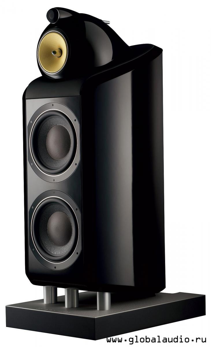

    B&W har lenge laget gode kabinetter, noe man ser i målingen til Stereophile under.
    Magico V3 er faktisk ikke like bra.
    Q5 som Stereophile også har testet er det ikke slike målinger av, men kun en beskrivelse som muligens indikerer at den på nivå med B&W.
    The traces in fig.1 are free from any wrinkles that would indicate the presence of cabinet vibrational resonances; listening to the cabinet walls with a stethoscope while I swept a sinewave tone up and down in frequency, I could detect only a small degree of liveliness at 418Hz. The cabinet's heroic, all-aluminum construction is obviously effective at minimizing vibrational resonances.
    Poenget er et godt konstruert kabinett, også i MDF/finér, virker å være helt fri for hørbar resonanser.

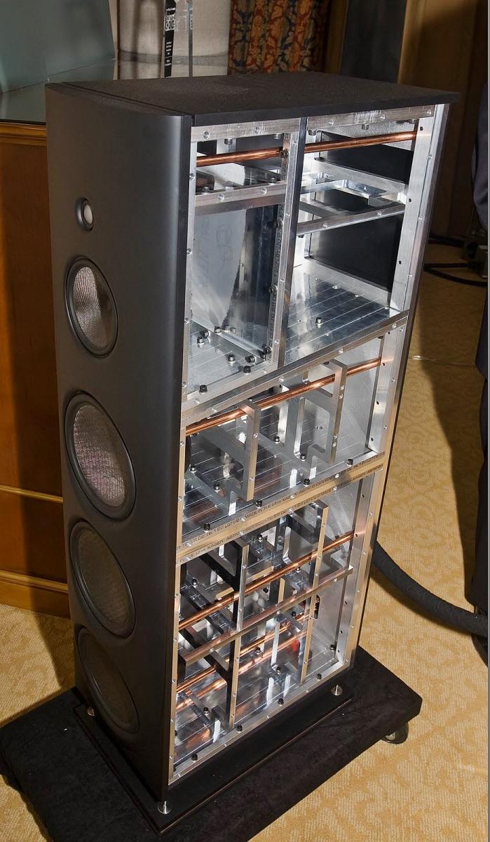

    MORNING STAR
    Som en av folket, vær varsom på den eller de som kritiserer sine konkurrenter for noe,
    de har en skjult agenda !!!
    Dette mener Alon Wolf, mannen bak de kritikerroste MAGICO høyttalere. Intervjuet i siste Sterophile.
    Etter hans mening er feilen med MDF : selv den hardeste MDF er ikke stivt nok for et stabilt kabinett, og at materialet dermed suuuger energi ut av lyden/musikken.
    Alon begynte å bygge høyttalere selv fordi han ikke fant noe brukende av eksisterende høyttalere. Han bruker selv aluminium i front og bak + hardt edeltre på sidene i sine høyttalere.
    Kan det tenkes at egentlig så er "alle" enige i dette, men at det blir så dyrt å produsere at kun de færreste får råd til å kjøpe, derfor "later vi som om MDF er godt nok" ?
    Hva mener folket ?

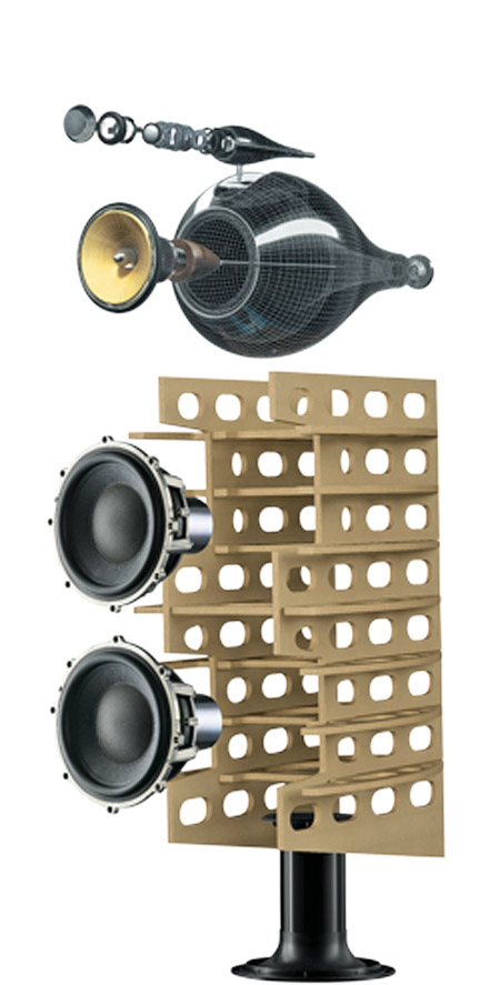

    Må ha litt bilder på hva som diskuteres ;)
    B/W-800 D
    Vis vedlegget 308326
    Vis vedlegget 308327
    Matrixavstivningen...
    Magico V3..
    Vis vedlegget 308328
    Q5..
    Vis vedlegget 308329
    Vis vedlegget 308330
    Matrixavstivningen virker relativt effektiv, vil jeg si, og samtidig ganske enkel, sammenlignet med Q5 frame.

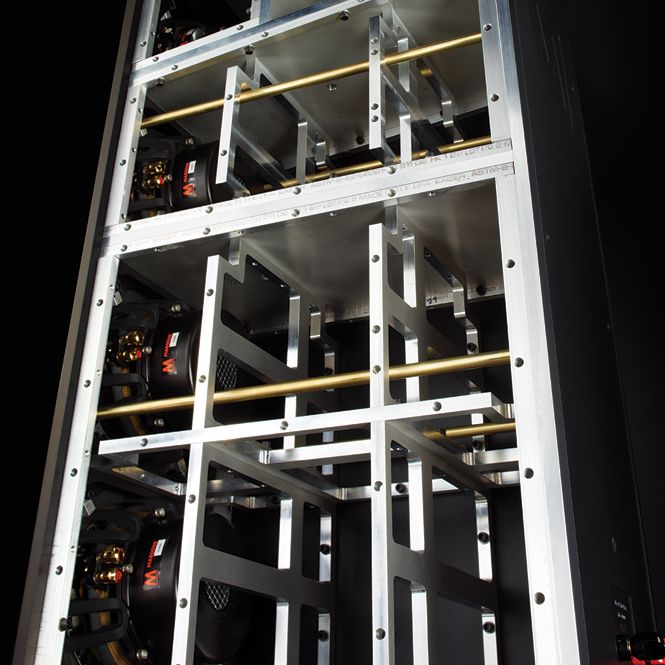

    Det blir kanskje litt som å banne i kjerka, men jeg stusser litt over dette alu-skjelettets oppbygging i Q5.
    For det første er det jo temmelig symmetriskt. I alle henseende?
    Dernest er dimensjonene på alle avstiverene/"bjelkene" stort sett de samme, enten de nå er ved et knutepunkt eller midt på en frittstående bjelke.
    Ettersom dette er støpte profiler i utgangspunktet, ville det være en enkel sak å utforme dette til en mye stivere og sterkere konstruksjon, uten å øke massen.
    Som et lite eksempel mener jeg "bjelkene" burde vært tynnere mot knutepunktene og tykkere på midten. Hvis hensikten er å dempe resonanser ville jeg heller ikke plassert det hele så symmetrisk som her.
    - Ja, for det er vel "cost no Object" som her gjelder?
